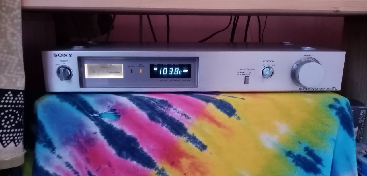

Bonjour à tous. Aujourd'hui je vais vous présenter cette superbe mini chaîne Sony Falcon GG 10 f sortie en 1978.
Cet ensemble était proposé en Europe et au Japon sous le nom de Falcon et aux États-Unis Unis et au Canada sous le nom de Avatar. Sony a sorti cet ensemble pour célébrer un partenariat avec Dassault et son célèbre avion jet Falcon. En effet Sony en avait acheté pour proposer un service de location de jet privé. Voilà pour l'historique.
Cet ensemble était composé d'un preampli TAE-20 F commun à toutes les déclinaisons. D'un tuner tri-bandes ST-10 FL, d'une platine direct drive automatique à verrouillage quartz PS-10 F avec sa cellule MM VL 32 G ( OEM Audio Technica) et d'enceintes amplifiées SA-10 F.

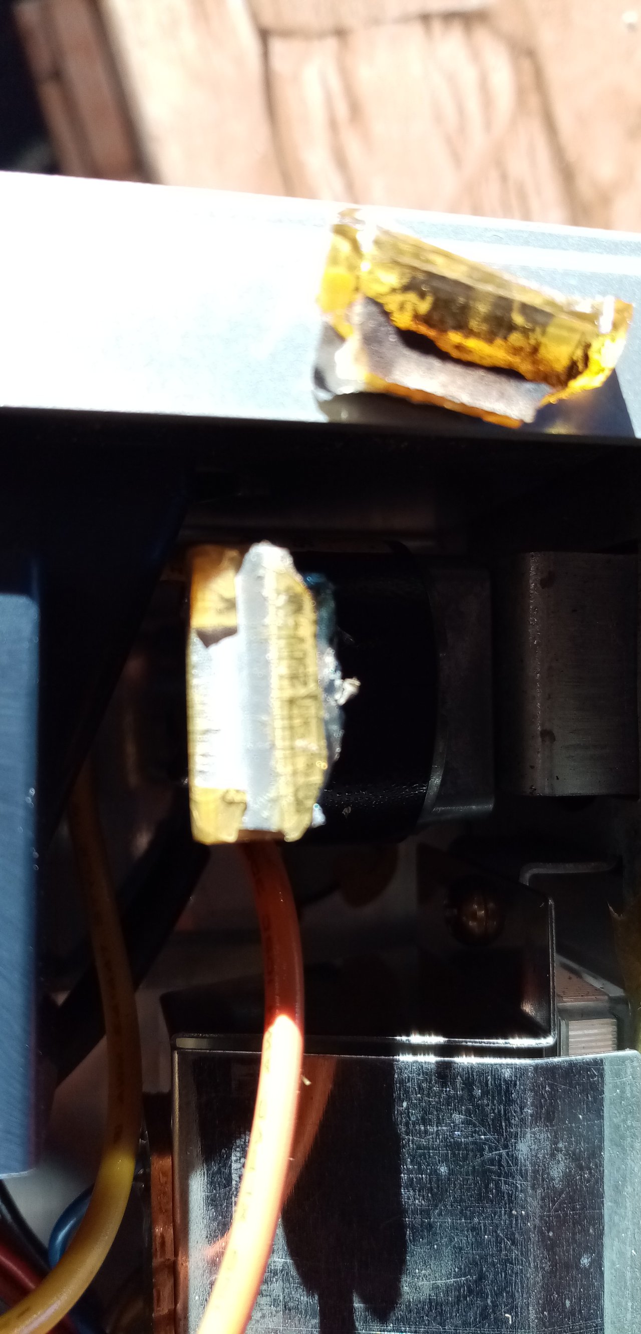

Mon exemplaire est arrivé dans un état cosmétique pitoyable. J'ai eu pas mal de travail de nettoyage, j'ai fait de mon mieux mais les potentiomètres sont encore un peu sale. Côté technique par contre, c'est une autre histoire. Après un grand nettoyage j'ai voulu tester les éléments un par un. J'ai commencé par essayer le tuner directement sur mon ampli Sansui au 217 mk2. Tout fonctionnait parfaitement, quand tout à coup, boom, éclair, fumée, odeur de cramé. Je me suis précipité pour tout éteindre avant que mon ampli y passe aussi.

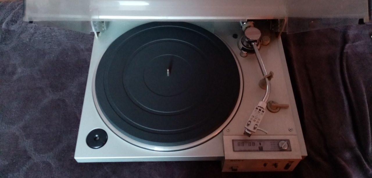

Ensuite j'ai essayé la platine vinyl, celle-ci fonctionne bien mis à part le fonctionnement automatique du bras qui ne marche pas du tout. Mais bon en manuel pas de soucis.

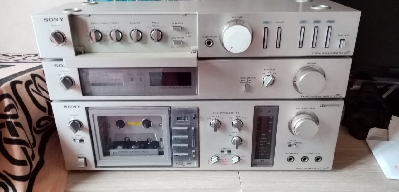

En ce qui concerne le preampli. Gros bruit et crachotements du potentiomètre et un léger bourdonnement. Au bout de quarante ans il serait bon de lui faire une petite cure de jouvence, nettoyage des potards et sûrement changement des condensateurs et autres résistances et peut-être transistors. N'ayant aucunement les compétences requises je vais devoir trouver quelqu'un pour faire le travail.
Le lecteur K7 TC 20 F que l'ancien propriétaire avait acheté en option ne fonctionne pas non plus. Les têtes de lecture ne restent pas en position de lecture, elles s'engagent mais ne restent pas en position. Donc là aussi à revoir.

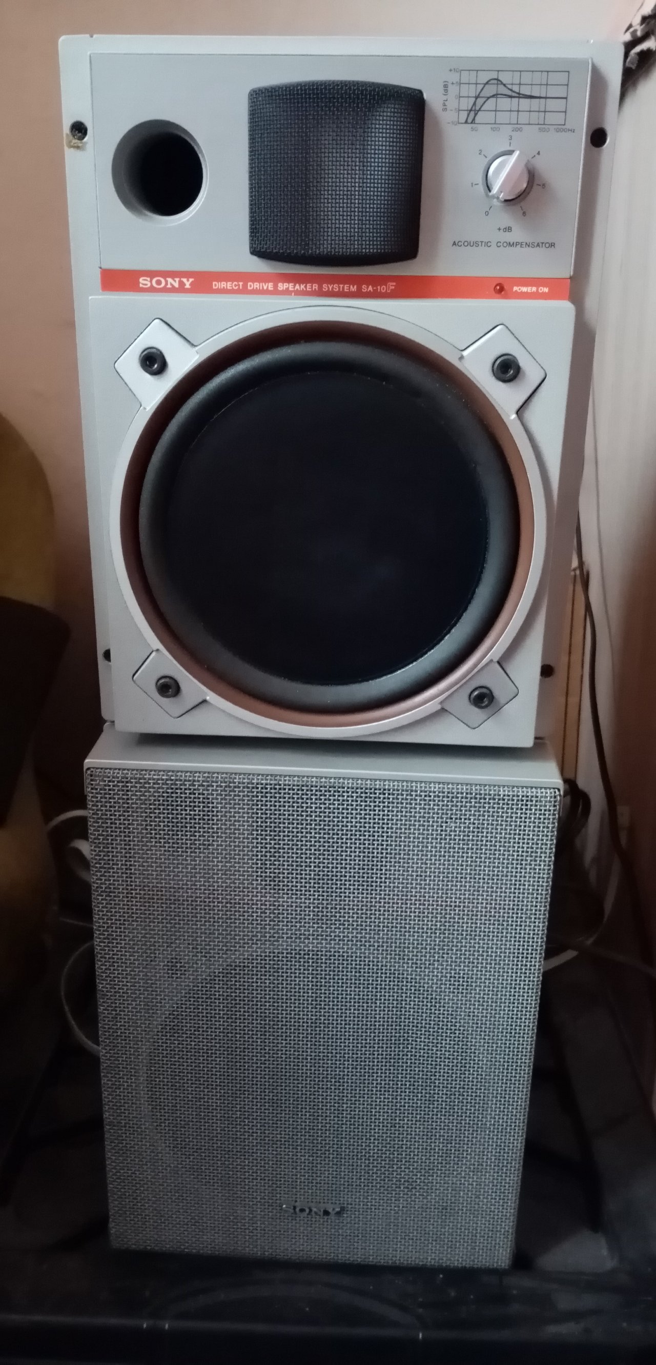

Heureusement les enceintes actives fonctionnent parfaitement. Et heureusement pour faire passer la pilule, l'ensemble était fourni avec une cellule supplémentaire. Une superbe cellule MC Sony Xl 55 pro. Après un bon nettoyage du stylet celle-ci fonctionne parfaitement et sa suspension à l'air en bon état aussi. Il faudrait juste que je fasse examiner son diamant pour connaître à peu près son espérance de vie.

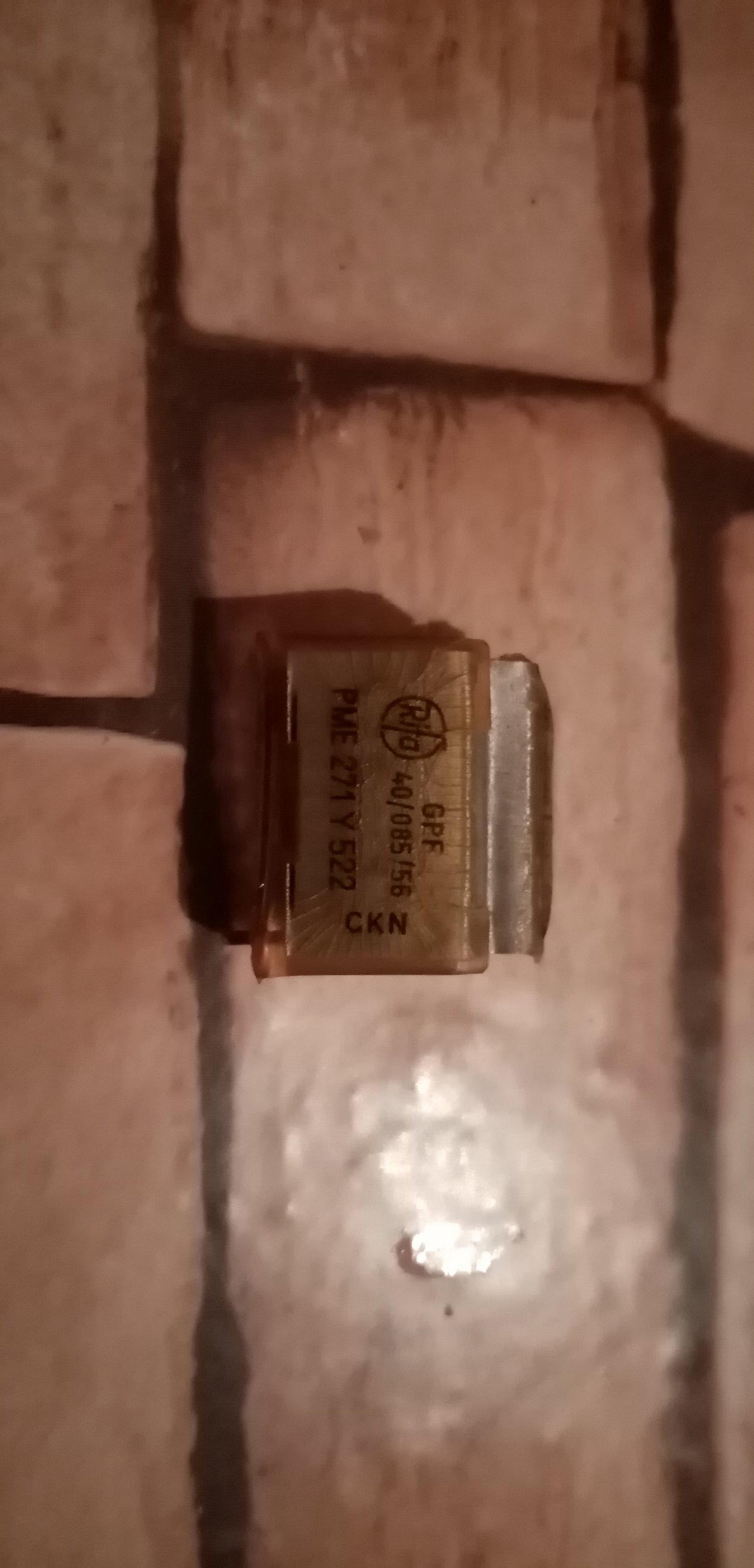

Le lendemain j'ai décidé d'ouvrir la bête pour voir quel était le problème. J'ai découvert un vilain Rifa situé au dessus du transformateur complètement soufflé et cramé.
Je n'ai pas eu le courage de vérifier l'état du circuit imprimé, mes connaissance en électronique étant limité voire nulle.Ensuite j'ai essayé la platine vinyl, celle-ci fonctionne bien mis à part le fonctionnement automatique du bras qui ne marche pas du tout. Mais bon en manuel pas de soucis.

faudra inspecter tous les éléments pour éviter des mauvaises surprises avec d'autres Rifa

Salut Michel, les enceintes sa 10 f active ont un ampli intégré de 20 watts rms sous 6 ohms, avec un tweeter à ruban. La version heat pipe pour le boomer est réservée aux sa 20 f. Je n'ai pas encore vérifié comment on ouvrait les enceintes, je ne savais qu il pouvait y avoir des Rifa à changer dedans. Au fait quels sont le type de composants de ces Rifa, sont ils des condensateurs ? Et si oui quels types ? Je suis désolé je n'ai aucunes notions en électronique ? Merci pour votre réponse, cordialement seb.michel29 a écrit : mer. 29 déc. 2021 22:51 faudra inspecter tous les éléments pour éviter des mauvaises surprises avec d'autres Rifa

Rifa ?
ces condos "de suppression" 250V MP X2 qui ont la fâcheuse manie d'exploser ou fumer dans l'heure qui suit le réveil d' un appareil après quelques mois de sommeil
tu a déja pris une dose de fumées toxiques suite à l'explosion de celui se trouvant dans le tuner
à virer pour les essais
à remplacer par des condos 275V MKP X2 neufs pour un usage durable
ces Rifa sont toujours disponibles en neuf :
https://www.mouser.fr/ProductDetail/KEM ... Df3g%3D%3D
un autre remplaçant possible , valeur à vérifier sur les condos installés par Sony
https://www.mouser.fr/ProductDetail/KEM ... yQKQ%3D%3D
