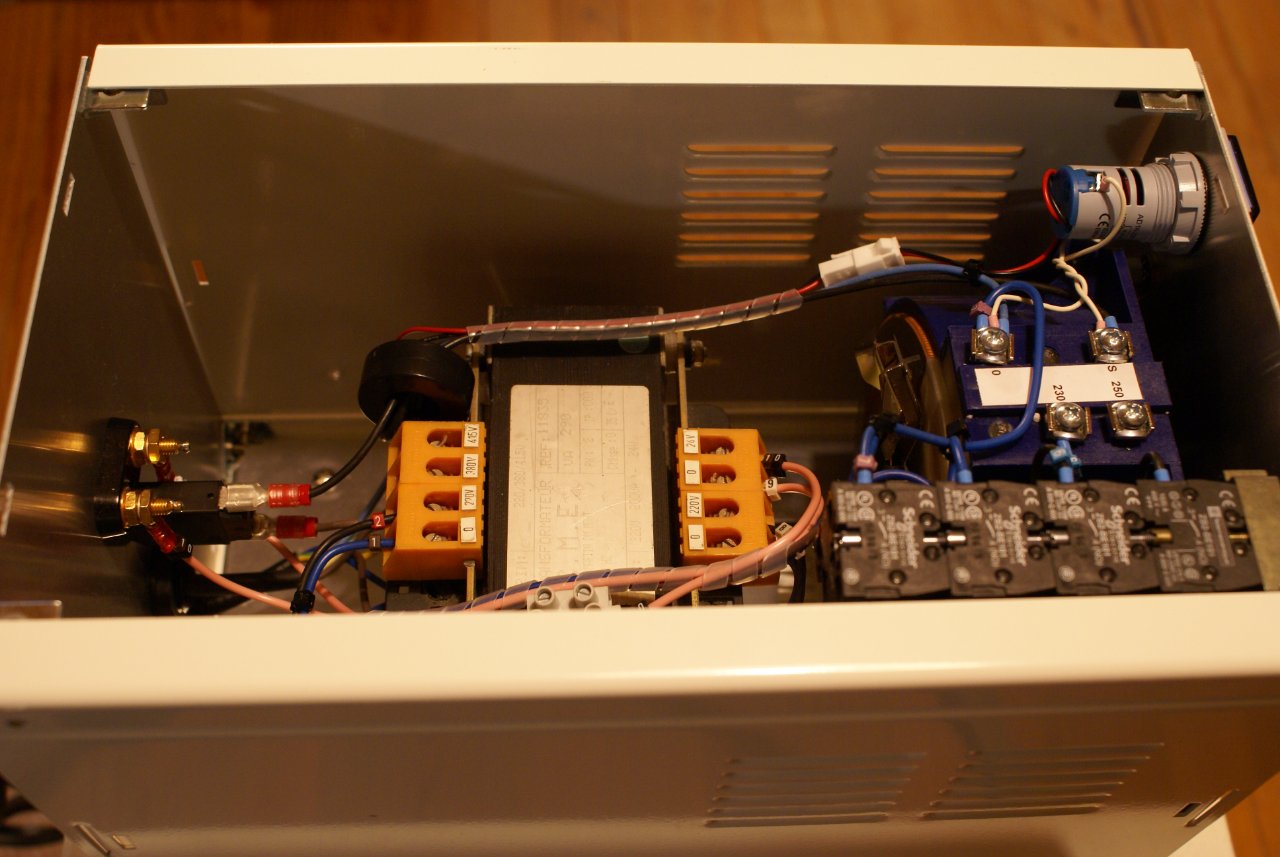

Je viens de terminer un outil de travail pour le labo à savoir un variac et un transformateur d'isolement 230V et 24V deux appareils en un.
Car il faut savoir que les rhéostats n'isolent pas du réseau secteur donc on se retrouve au potentiel secteur donc la mise en série avec un transformateur permet d'être isolé à 100%.
Avec ce matériel je peux démarrer en douceur les vieilles électroniques.
Cela a été très agréable de faire un peu d'électro-mécanique (aucune soudure mais surtout du sertissage) le poids est conséquent mais les dimensions restent encore raisonnable.
Quelques photos :
Quelques photos :

Peux-tu poster un schéma du montage ?
Histoire de comprendre comment cela fonctionne.

Et si tu peux, nous donner les dimensions de ce coffret et où tu l'as trouvé.
Merci.

Le coffret provient d'Amazon et les dimensions sont : 180 x 300 x 200 mm

On en trouve également sur AliExpress :
https://fr.aliexpress.com/store/3387014
La fabrication est vraiment de qualité comme le double fond qui permet de monter l'appareillage sans que les vis dépasse sous le châssis.

Je ne peux pas le publier car réalisé sur un bout de papier, je n'utilise aucun soft pour le tracé de schéma.
Désolé.
Désolé.

Mais pas de souci, une esquisse sur papier convient très bien.
C'est pour comprendre le principe du montage et connaitre le matos utilisé pour la construction.
Le forum est fait pour partager un peu plus que des photos.
