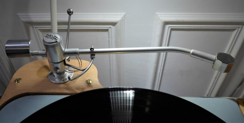

- Commençons par le couple bras-cellule EMI EPU100/EHS.
Le design est d'emblée séducteur, simple et élégant, matériaux alu pour le bras et mu-métal pour la cellule.
J'ai pu acquérir plusieurs bras EMI EPU100, et surtout plusieurs cellules dédiées en état correct. Mais comme souvent avec le matériel anglais, surtout ancien, le plug-and-play ne va pas de soi. Mon ami m'avait prévenu, pas deux cellules qui sonnent pareil, et si elles sont endommagées, personne ne sera en mesure de les restaurer.
De fait, aucune des bras ou cellules que j'ai pu acheter n'a marché d'emblée, il a fallu pas mal d'heures de travail et de nombreux essais pour les faire marcher, en renonçant parfois tout à fait devant les problèmes posés.
(Les motards fans de Norton ou de Triumph rétro savent ça mieux que moi, pour une balade d'une heure, il faut compter deux heures de boulot sur la machine...).

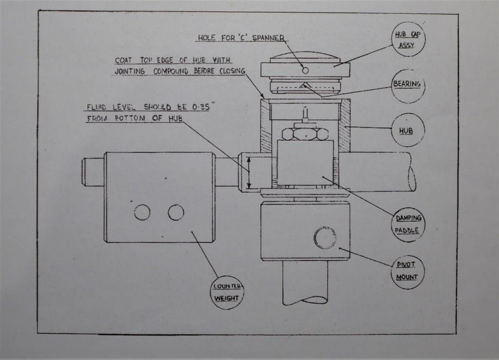

- Tout d'abord, le bras est un unipivot (toute la doc existe sur Vinyl engine, j'en mets cependant une copie dans le post) qui utilise un système d'amortissement mécanique à base de fluide (du silicone avec la bonne viscosité fait l'affaire) logé dans le corps du fût principal.
Pour y accéder, il faut chauffer le capot du bras avec l'insigne EMI car il est vissé et bloqué avec un vernis d'origine, une clé dite c-spanner ou un équivalent permet de dévisser l'ensemble, il faut faire attention à bien laisser la cale du bras en place lors de l'opération, l'axe pivot est fragile. On accède alors au pivot lui-même, et à une sorte de cloche en alu ou en plastique plongée dans une cuvette dans laquelle on repose ledit fluide. En effet, lors du transport ou du stockage, ce fluide s'est généralement échappé.
Une fois rempli, on remet la cloche en place en ma vissant, elle ne doit pas plonger trop bas pour laisser le débattement vertical suffisant.
Le montage sur la platine est simple, le bras doit plonger un peu (moins de 10 degrés) pour gagner un peu dans les aigus.
Le câble d'origine est très correct, je l'ai néanmoins changé pour du câble maison à base de fil de Litz.

Pour en revenir au bras EMI et à la base de sa conception qui d’emblée intègre un amortissement visqueux, j’ai pu l’écouter plusieurs fois chez Pultec, cela est effectivement très vivant avec la cellule dédiée mais aussi avec d’autres cellules.
De plus et contrairement à d’autres bras qui ont également ce système d’amortissement mais sous forme d’ajout plutôt que conçu autour dès le départ, ce bras tout comme le Karmadon s’affranchît parfaitement d’un système d’anti-skating. Je n’ai jamais rencontré de phénomènes liés à ce réglage avec le Karmadon quelle que soit la cellule et, Pultec le confirmera sans doute, je pense qu’il en va de même avec l’EMI.
