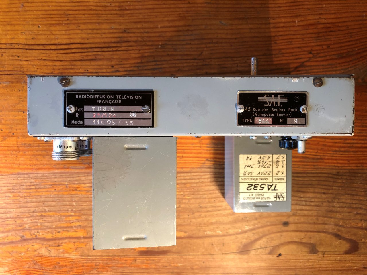

SAF-ORTF amplificateur correcteur SAF-844
Message par chm »

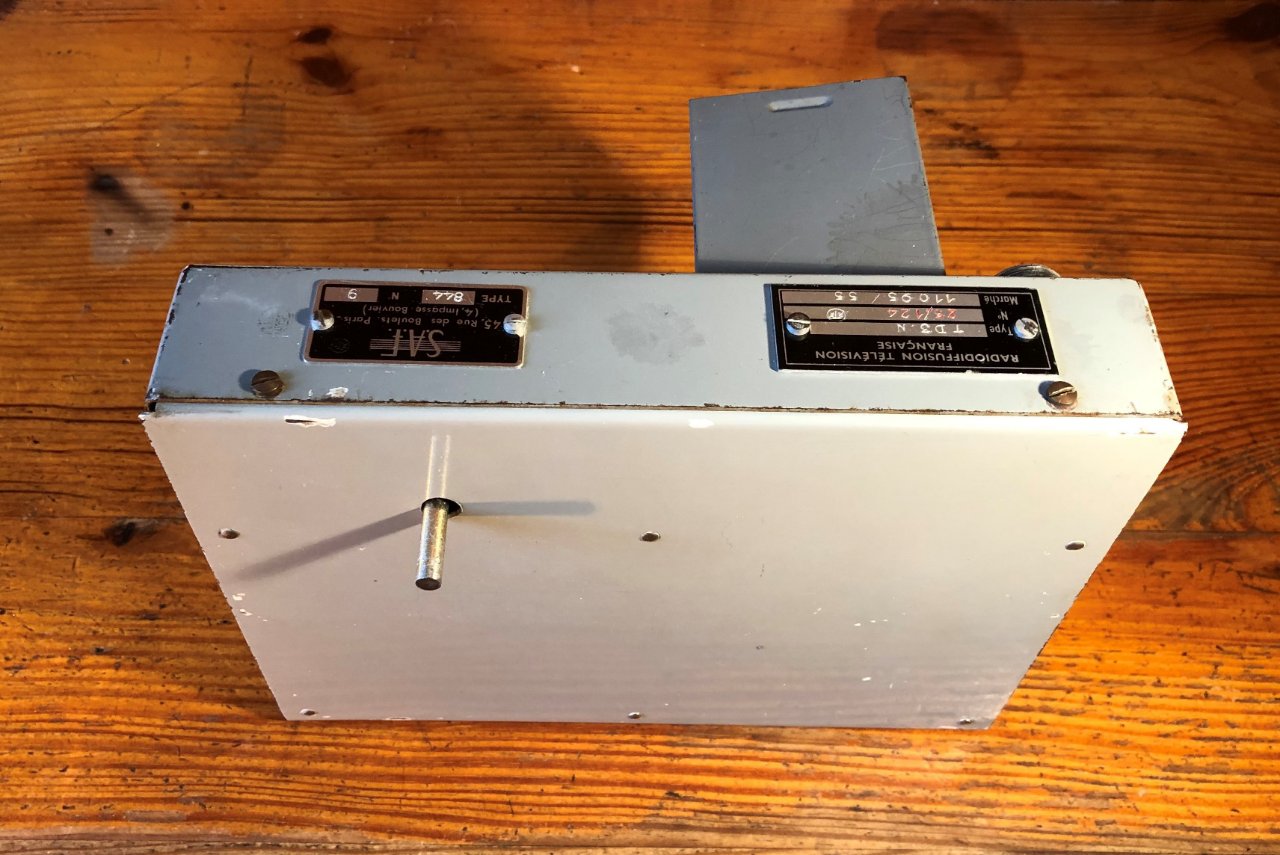

Une présentation, un peu bâclée, qui sera reprise et complétée après quelques retours, j' espère, concernant son usage.
Car pour l' instant je ne sais pas précisément sa fonction.
C est tout de même audio.

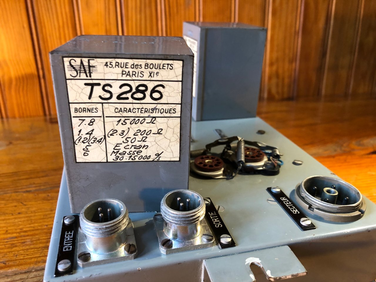

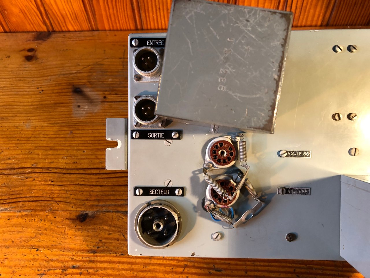

Il fonctionne bien en position verticale, et l' axe du connecteur rotatif des corrections est visible à l' arrière
Comment se nomment ces prises ?
Il a subi des modifications par rapport au schéma apposé au fond du boitier;
un chimique de filtrage en plus, des valeurs de corrections changées par des changements de valeurs et
le fonctionnement du connecteur rotatif
l' ajout d' un potentiomètre en entrée peut être ou probablement pour adapter l' impédance.
Le transformateur de sortie a été changé ( du coup les bornes sont changées et sauf erreur ne correspondent pas
complètement aux indications du boitier)
et la personne qui a effectuée les modifications a judicieusement utilisé la cosse -10% pour la haute tension.
Je vais établir le schéma modifié, et d' autres photos vont suivre.

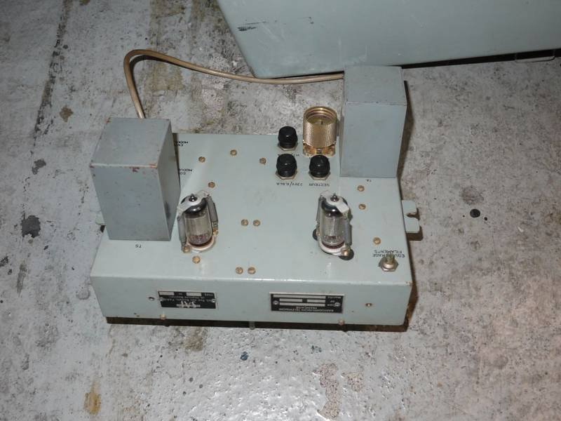

Une photo prise sur le forum dans le topic les "batteuses ORTF"
Ce serait un préamplificateur pour une telle machine ?
Ce qui se pourrait vu l' amplificateur.... qui l' accompagnait...
et qui sera bientôt présenté.

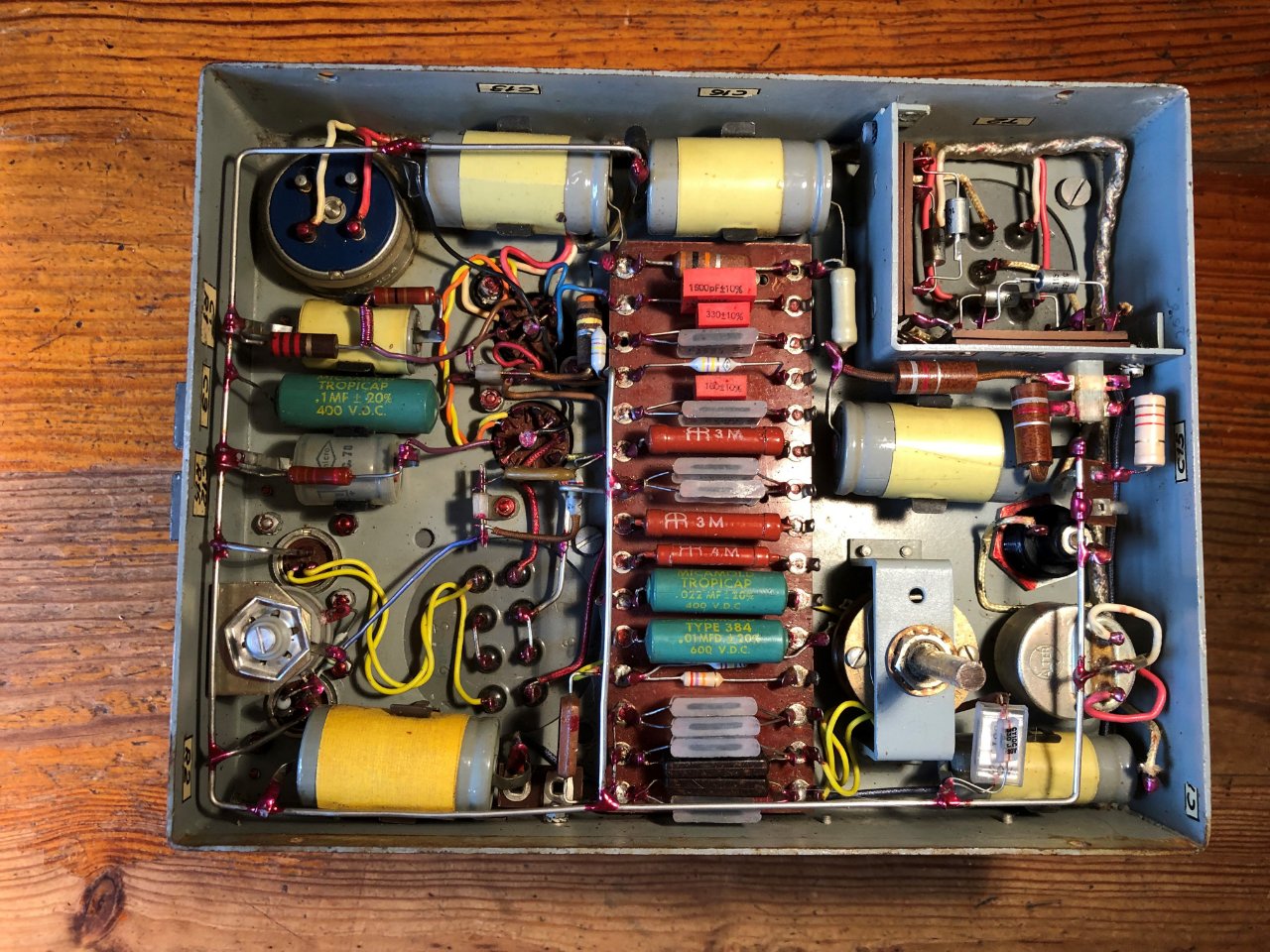

Photo des composants, les plastics sur le devant datent ils de le fin des années 50 ?
Qu'est ce qui est terminé ? nous annonce cette vielle étiquette

Trouvé ! Ton préampli est visible sur cette platine Bourdereau :
https://www.ls3-5a-forum.com/viewtopic.php?f=21&t=40661
J'ai demandé la référence en MP, c'est une Bourdereau TD 56/3.
Axel, le membre de ls3-5a, va vérifier la ref du préampli embarqué sur cette console, ce soir.
chm
Messages : 1052
Re: SAF-ORTF amplificateur correcteur SAF-844
Message par chm »
Merci Pédro !
C est bien cela. Les corrections doivent concerner les courbes de réponse.
Elles sont au nombre de quatre et d' après les présentations sur Mélaudia; DIN, RIAA, BBC, RTF.

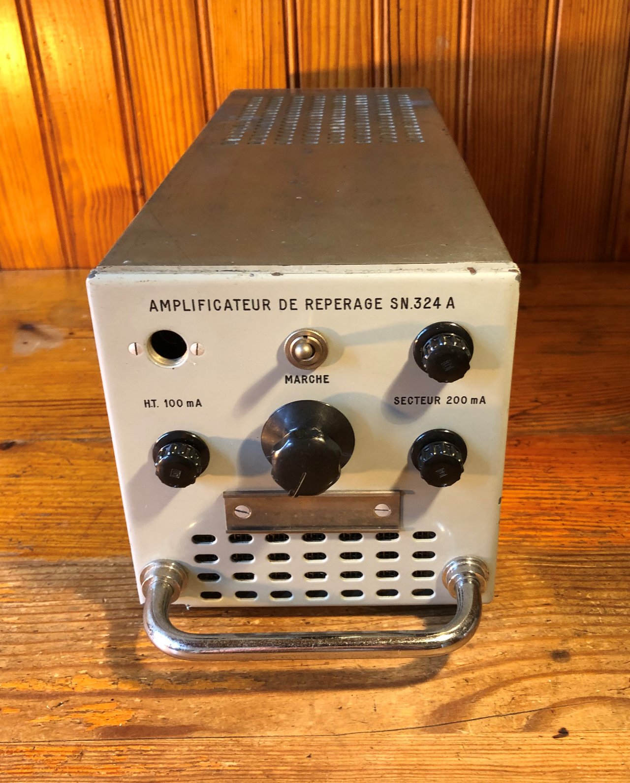

Le Kronenbourgeois a écrit :Je ne retrouve pas cette ref sur mon préampli, j'ai une étiquette RTF avec une ref SN434A / AM500B.
Mais ce sont les mêmes préamplis, mêmes transfos, même implantation.
Je peux aussi lui donner des infos sur son ampli de repérage qui sert en réalité à alimenter un large bande de 5cm présent sur la platine, ceci afin de faciliter le travail des techniciens de radio.
Merci à Axel.
Je t'invite à le contacter par mail.
