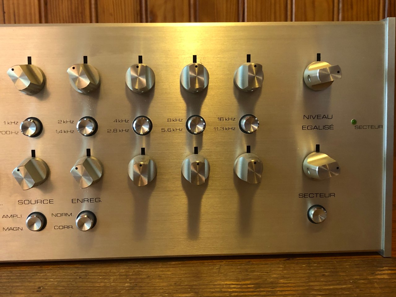

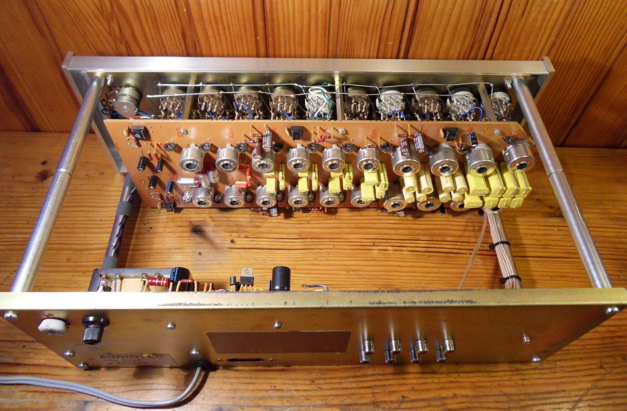

Audiotec produisant des éléments de qualité a donc utilisé des composants performants, contacteurs rotatifs crantés à résistances de
précision et des selfs, à la place des traditionnels potentiomètres et condensateurs. Ceci garantit donc à priori des réglages précis et une
transparence satisfaisante, ce qui se confirme à l' usage. Cet égaliseur intervient sur dix octaves de 31hz à 16khz. Chaque bande est réglable
de -15db à +15db par saut de 3db à partir de deux fréquences, voir photos. Ce qui donne une bonne souplesse dans les réglages.
Je l' ai donc utilisé pour la première fois ! sur les Vot pensant peut être mieux et expérimentalement appréhender ce que je ressentais comme
un manque dans le grave et le bas médium. Et je suis arrivé en première et rapide approximation à un résultat plus satisfaisant à mes oreilles, voir les photos
qui donnent les réglages. Ce qui est notable c' est qu' il est très facile de dénaturer complètement la richesse de ces enceintes.
Peut on se baser uniquement sur ces réglages pour amender le filtre ? Lire la courbe de réponse obtenue sur un oscilloscope serait bien venue,
ainsi que celle des mesures dans la pièce.
Christophe
premier réglage Vot-pièce-lieu d' écoute-oreilles de l' expérimentateur;
Un petit peu trop peut être le +6db à 63hz et un peu insuffisant avec +3db, avec le filtre d' origine N800 D.

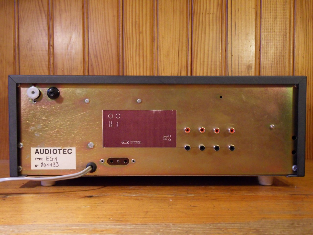

L' égaliseur à été modifié, par l' implantation de prises RCA sur la façade arrière.

Il a été "recapé", si je m' en sers de manière régulière,
je reverrais cela.

J'ai le même à la maison ( ça me rappelle une pub ) ,appareil remarquable avec un bémol le filetage plastique des potard est fragile et demande un serrage modéré en cas d'intervention.

Finalement j' ai changé tous les chimiques, sauf ceux de l' alimentation je n' avais pas les condensateurs. Reste 6 "tropic" aussi à changer pour des Wima,
référence aussi installée dès maintenant en entrée. Je ne changerai pas tous les plastiques, déjà anciens, trop de boulot et peut être inutile, surtout pour un usage incertain.
