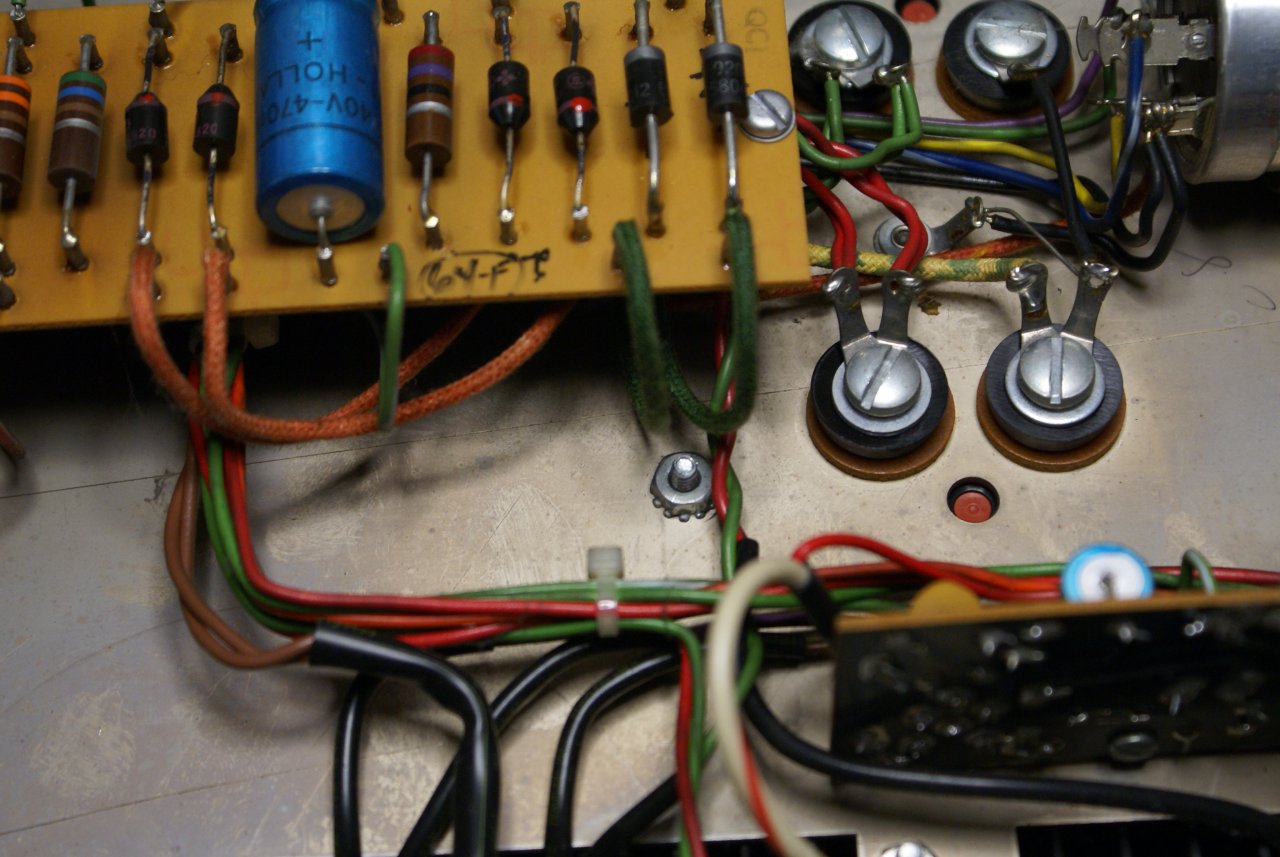

Une photo qui atteste que cet ampli est truffé de boucles de masse ! C'est la deuxième fois que je remet en état un appareil McIntosh et cette fois ci je ne laisserai pas dans cette configuration même si cela fait grincer les dents de certains puristes mais là je modifierai les deux amplis.
Donc ici à cet endroit vous noterez non pas une boucle de masse mais bien deux !!.

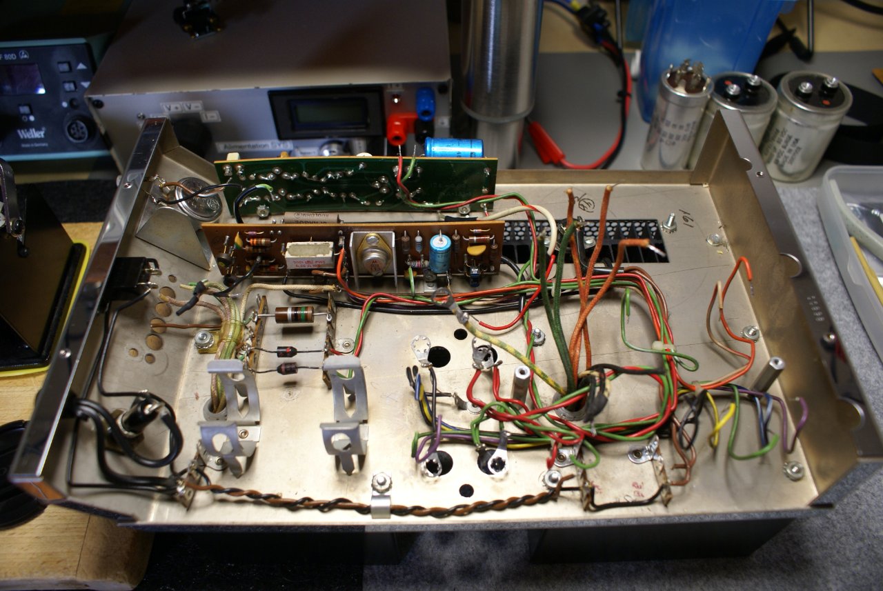

2- Voici le démontage des amplificateurs :
Le condensateur multiple ( 4 capacités dans le même tube) sera remplacé par un pcb à cosses relais bien dans l'esprit "vintage de cet appareil". Car je n'apprécie pas le démontage de l'ancien afin d'intégrer 4 condensateurs dans ce même tube. A noter sur cette photo le fouillis des fils sous la carte de redressement, là aussi le faisceau sera refait à neuf sur planche en bois à l'ancienne. Une photo avec la poussière "NOS"
La fin du démontage :

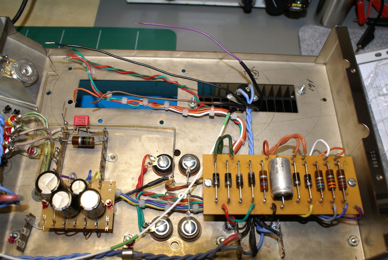

3- Remontage et mise en place de quelques améliorations.
Photos carte redressement :

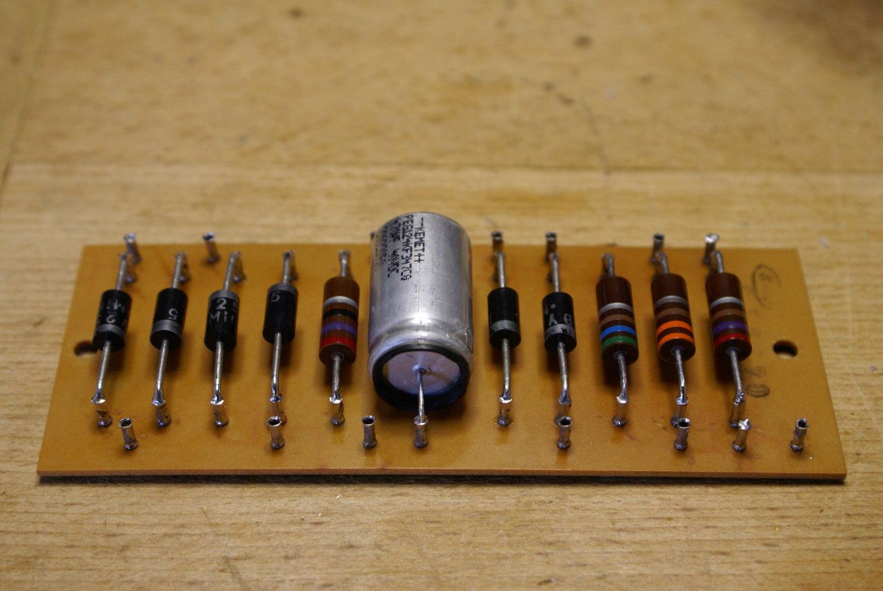

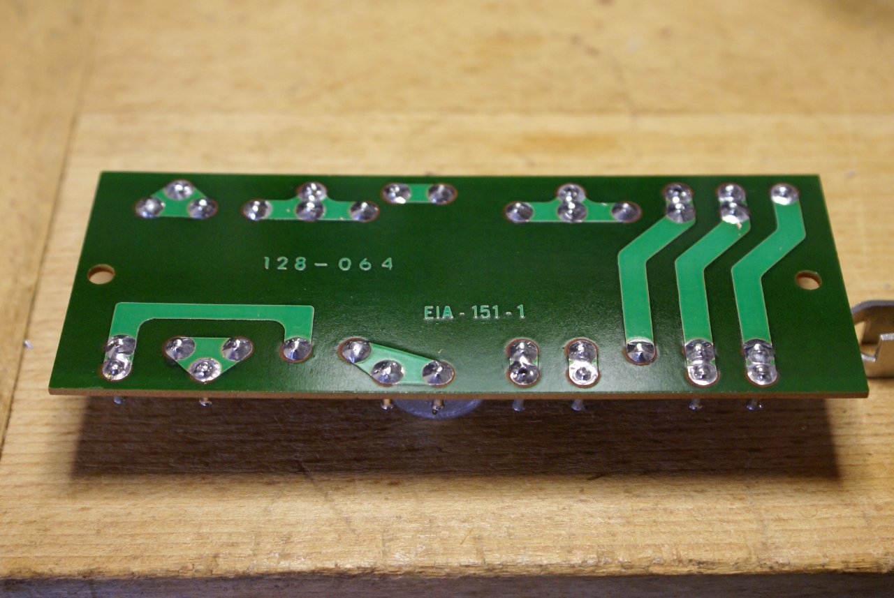

Ici vous pouvez voir le nouveau pcb qui remplace le condensateur multiple.
Mise en place du nouveau faisceau.

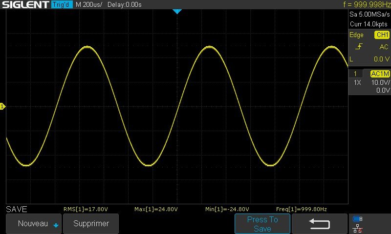

4- Voici un appareil terminé :
Avec son lot de composants changés :

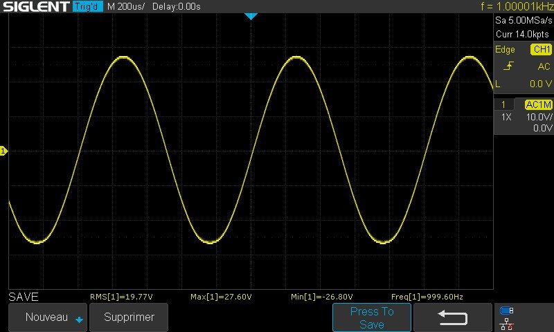

Quelques mesures :
A) 1 khz-1W
B) 1 khz-45W C) 1 1 khz-55W
Quelques mesures :
A) 1 khz-1W

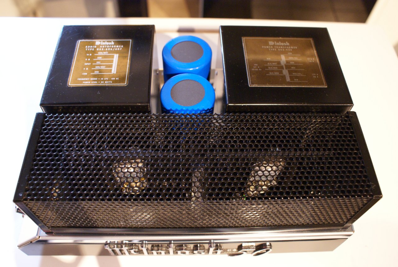

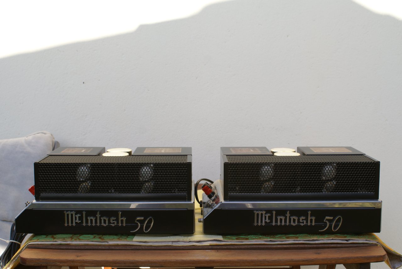

5- L'appareil vu de l'extérieur terminé :
Petite fantaisie, l'ajout d'une diode bleu signalant que l'appareil est sous tension.
Et les cordons secteurs avec leur prise Jaeger.

Une photo qui atteste que cet ampli est truffé de boucles de masse ! C'est la deuxième fois que je remet en état un appareil Mc Intosh et cette fois ci je ne laisserai pas dans cette configuration même si cela fait grincer les dents de certains puristes mais là je modifierai les deux amplis.
Vous pouvez en quelques mot nous expliquer ce que vous appelez "truffé de boucles de masse "

Oui très simplement, ici le châssis est utilisé comme conducteur du OV.
Je pense être bref et cela résume bien la situation.

Si par contre, les RCA ou autres prises d'entrées sont en contact avec le coffret (non utilisation de rondelle isolante) , et qu'en plus un fil y est soudé pour aller au dit châssis, là oui, il y a boucle de masse.
Vous saisissez la différence ?
Utiliser le châssis de l'appareil pour véhiculer le 0V (ou comme ligne de masse) était une technique courante à l'époque. Ne pas confondre cette technique avec une boucle de masse.Oui très simplement, ici le châssis est utilisé comme conducteur du OV.
