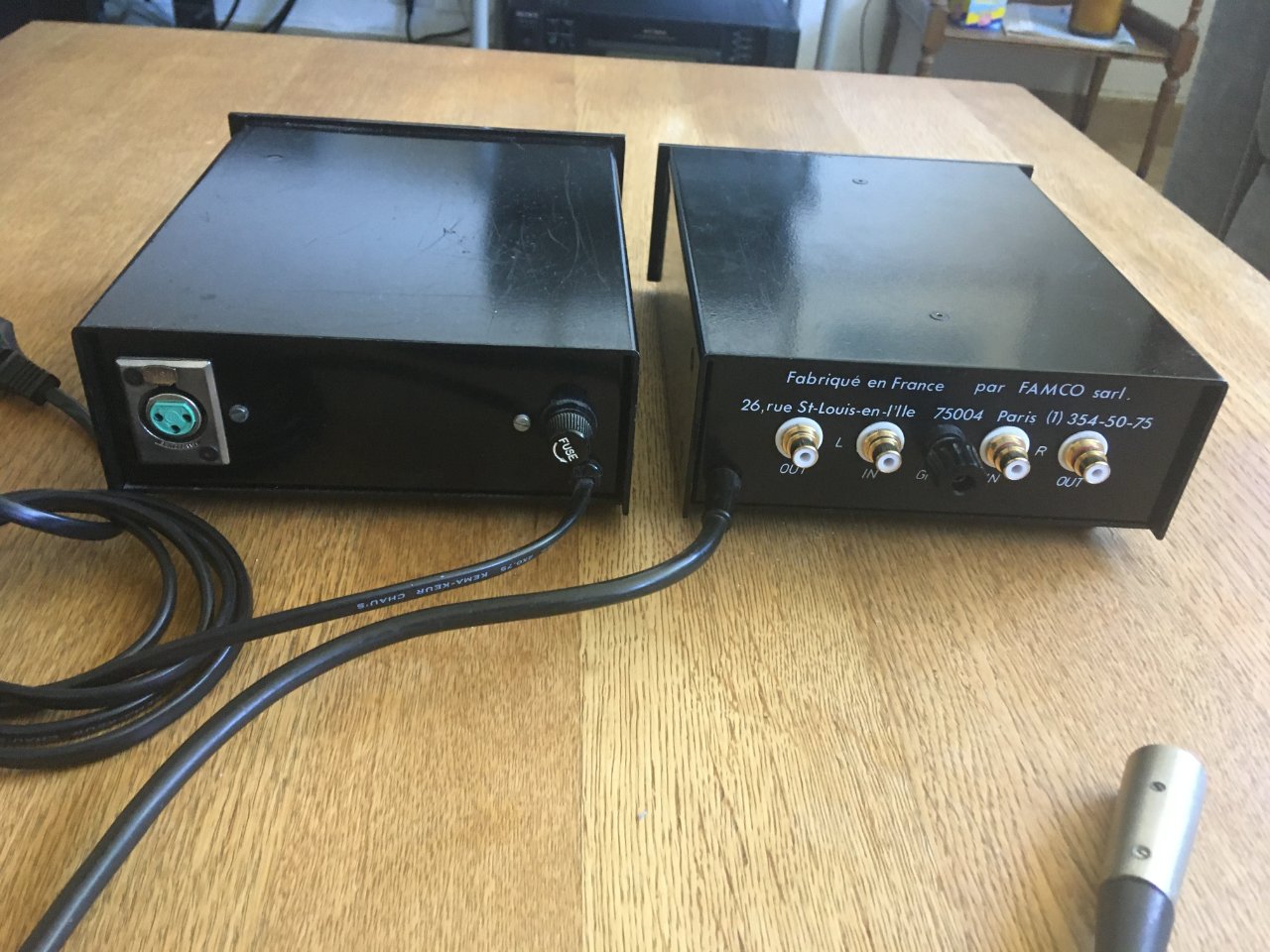

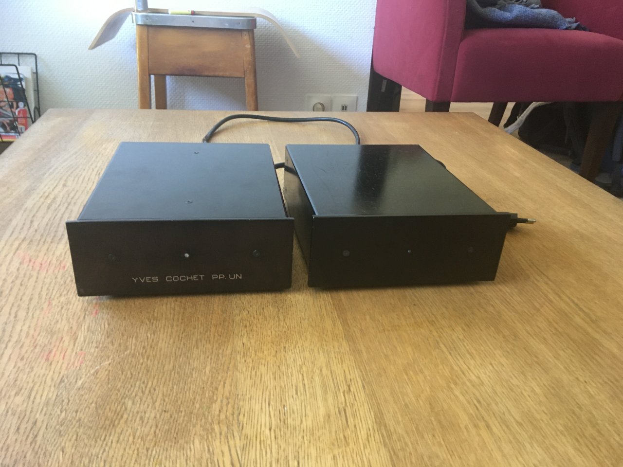

Suite à un post sur le recablage du Lurné 1 , nous avons abordé le prépré Cochet PP1 . J'utilise ce prépré depuis de très nombreuses années, etj ai commencé récemment à le recapé . Je le trouve assez résolvant et fidèles aux cellules que j ai pu lui raccorder au fil du temps (cela va de la Denon 301 ancien modele aux Satins et même Koetsu Rosewood ...) . Je dirai que sa véritable limite est le gain qui , avec certaines cellules comme la Dynavector XX ou la Supex 900 , est un peu juste .
Voici quelques photos du prépré qui se présente en 2 parties , le prépré lui même , et son alimentation ...

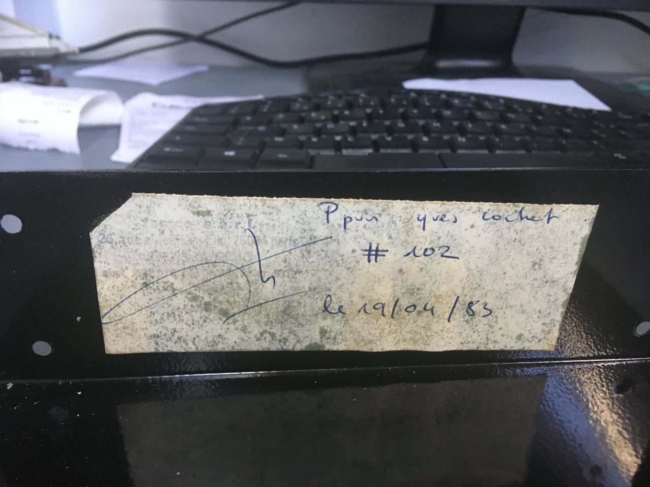

Comme le montre la dernière photo, il ne date pas d'hier...

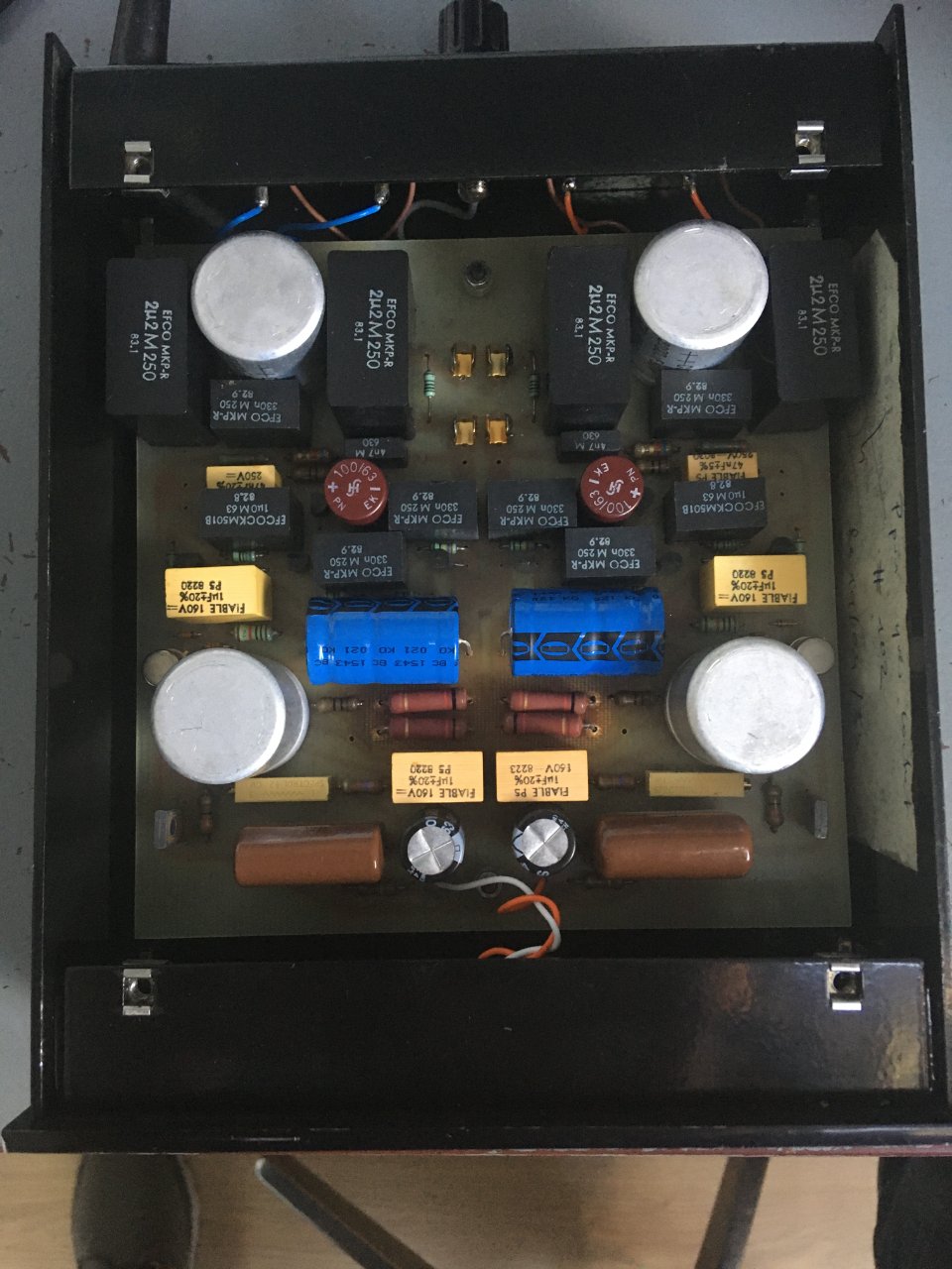

Pour faire suite à ce premier post , voici quelques photos de l intérieur...
Dessus...
Dessous...
Comme vous pouvez le voir, quelques résistances avaient vraiment chauffé et il a fallu réparer un peu le circuit imprimé .

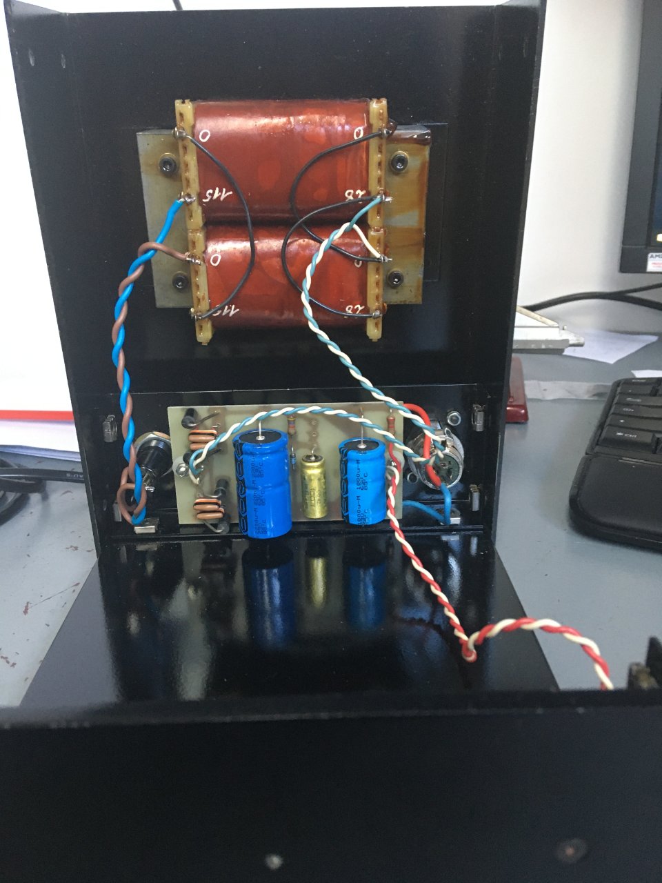

Et voici l interieur de l alimentation...

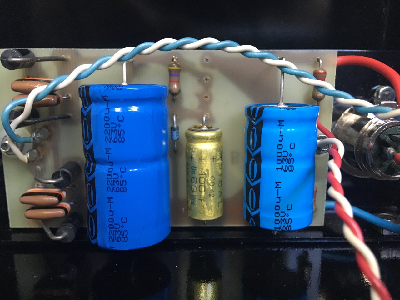

Message par yann35 »
Et le dessous du cicuit avec le petit régulateur...
Messages : 2714
Re: Cochet PP1
Apparemment, ce n'est pas le même schéma que le PP2. Il aimait bien les condos, le type...
Mais comment peut on en arriver à faire chauffer un appareil à totors qui doit amplifier des µV ?
Si une âme charitable possède le schéma, on pourrait le commenter.
Toutefois, avec une alimentation non symétrique (deuxiaire du transfo à 28V), on peut s'attendre à un furieux condo en entrée, et un autre furieux condo en sortie.

Messages : 2714
Re: Cochet PP1
Les deux enroulement 28V du deuxiaire du transfo étant en //, (contrairement aux 2 enroulements 115V du primaire qui sont en série pour avoir 230V) nous avons donc une alimentation asymétrique, qui ne permettra pas une liaison en continu ( 0V en sortie et surtout en entrée, si le montage utilisé est une base commune comme dans le PP2.)
