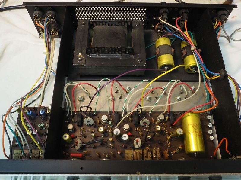

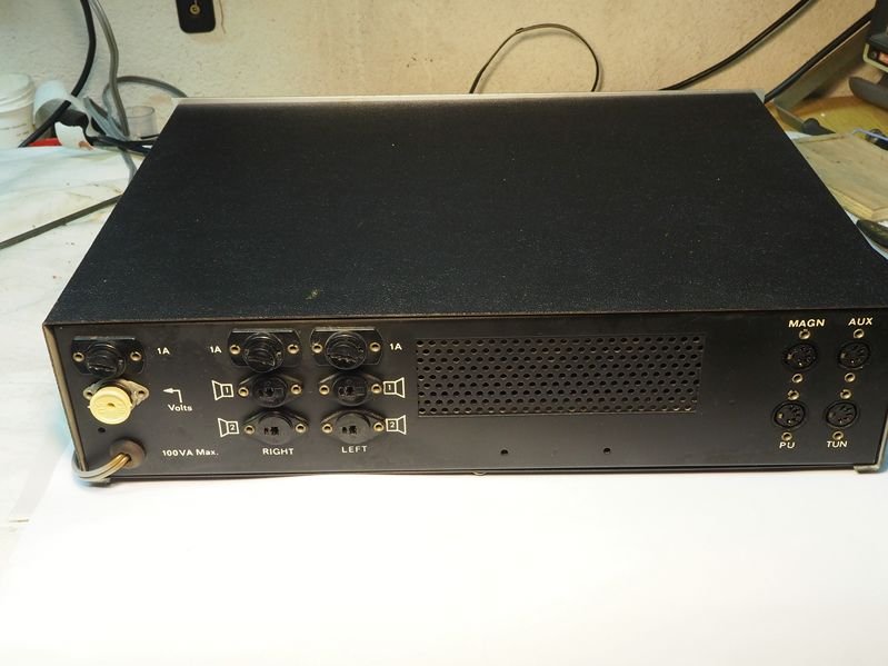

Nous sommes en présence d'un ampli bien de chez nous : DIN à tous les étages.
L'architecture est relativement simple mais bien conçue, le capot coulisse tel un tiroir pour dégager un châssis en forme de H renforcé dégageant parfaitement l'intérieur.

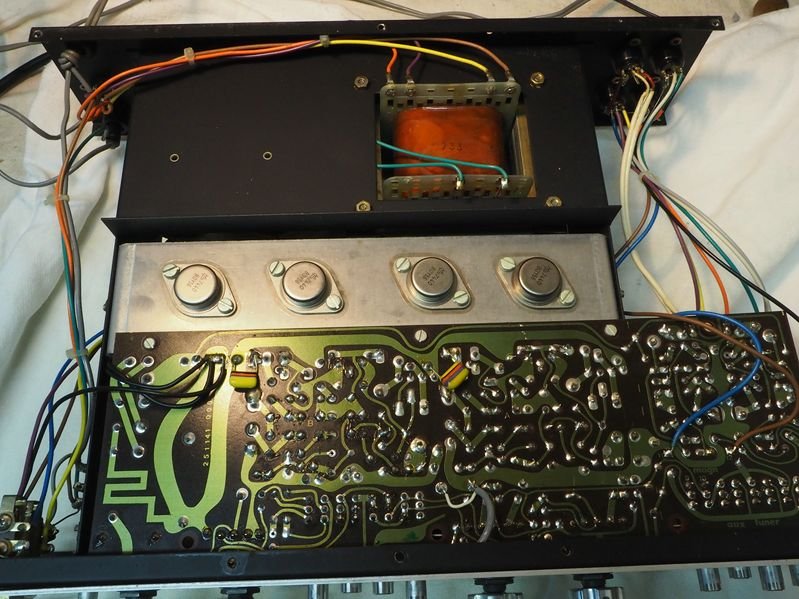

La plaque inférieure retirée, le circuit unique est totalement accessible des deux cotés, bien repéré, pistes larges, épaisses.

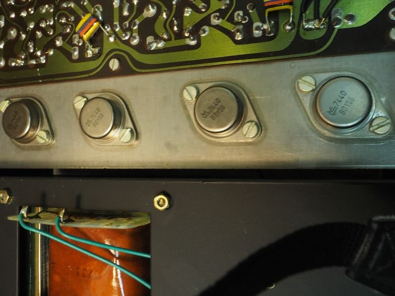

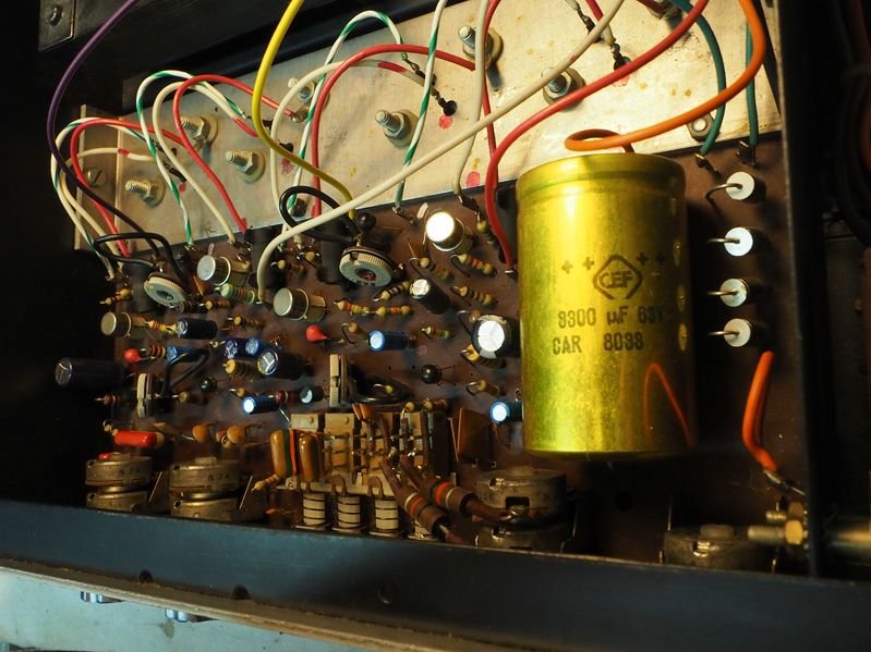

Nous retrouvons de vieilles connaissances, des trs BDY56 et surtout les condensateurs CEF avec les fameux "bout rouges".
Non, non il n'y avait pas qu'Esart et Filson qui puisaient chez CEF, tous ceux qui ont mis les mains dedans me comprennent :autralia:

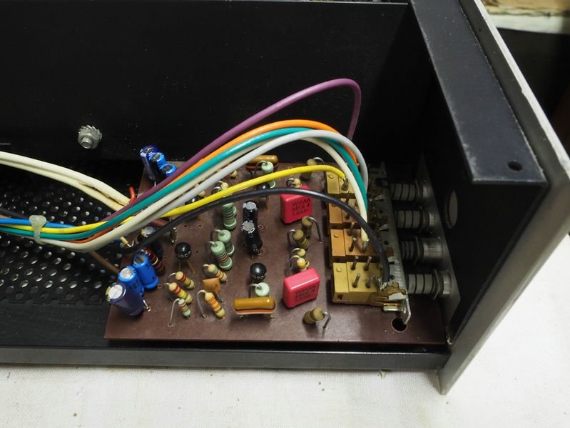

Coté gauche, le sélecteur sources et la carte phono, à droite prise casque, qui commute les hps et l'inter marche/arrêt.

Cet ampli trouvé en dépôt-vente pour une somme dérisoire car "en panne", mais petite bouille fort sympathique :miam:
Effectivement quasi silence sur les deux voies.
Vu le genre de condos, ayant "donné" chez Esart, pas de pitié: recapage complet.
P9291328 [800x600].JPG (133.93 Kio) Vu 2757 fois
P9291325 [800x600].JPG (110.4 Kio) Vu 2757 fois
Et le miracle opère :casque: , il chante agréablement, surement moins pointu que des électroniques récentes, mais naturel, chaleureux, je retrouve la sonorité Esart ou Filson de cette époque , effet psychologique surement affectif.
