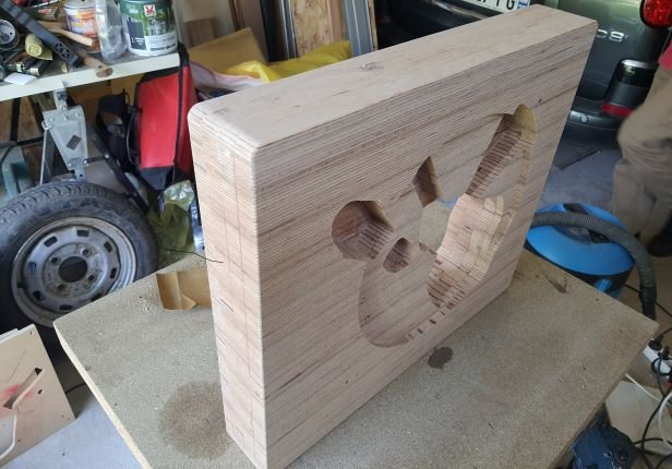

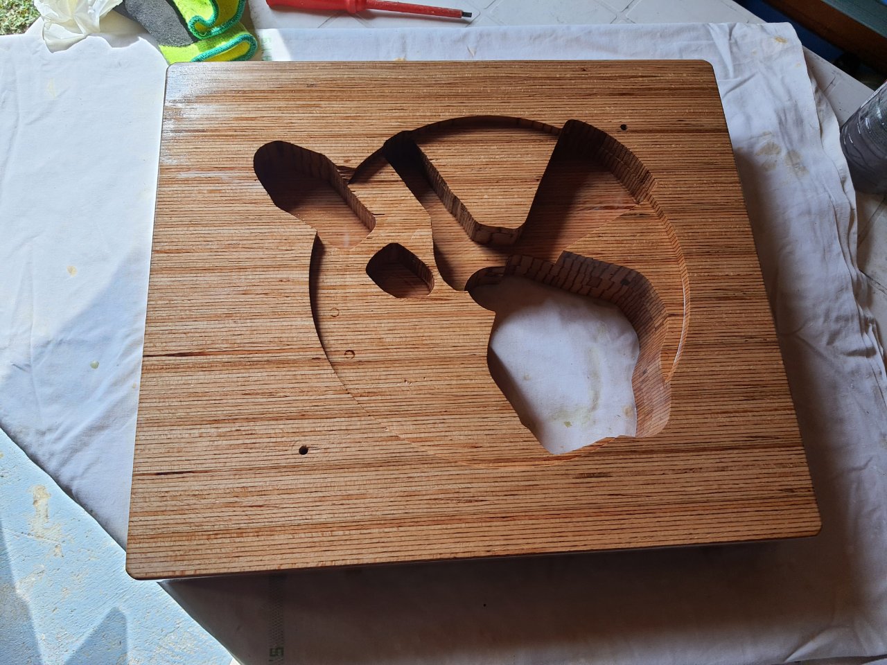

Bonjour a tous,
J'ai commencé une aventure....
La création d'une platine vinyle HDG avec l'aide (plus que çà) de Pascal(Vendin) sur une base de LENCO.
Le travail du bois réalisé.

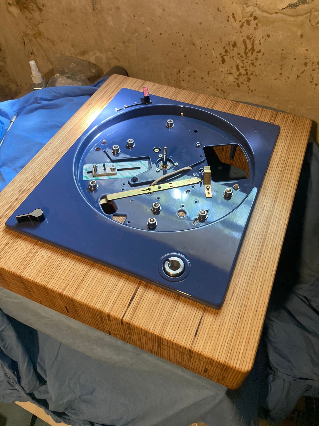

Bonjour a tous,
Apres un long moment d'absence ,je reprends le fil.
Vernissage
Vernissage

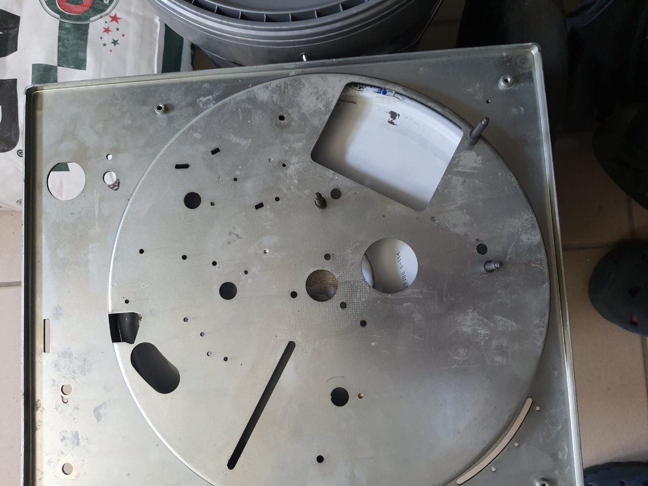

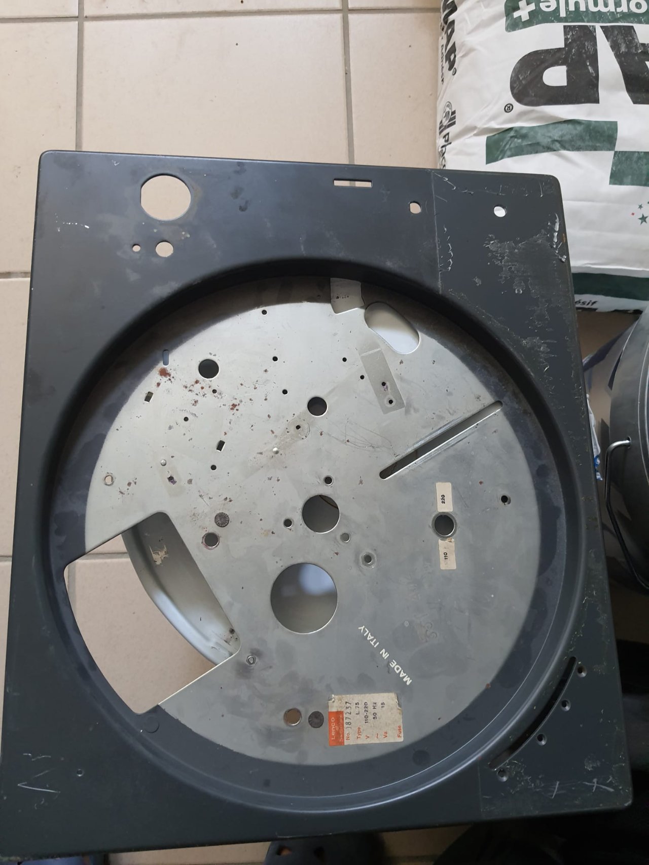

Le plateau est mis a nu pour préparation.

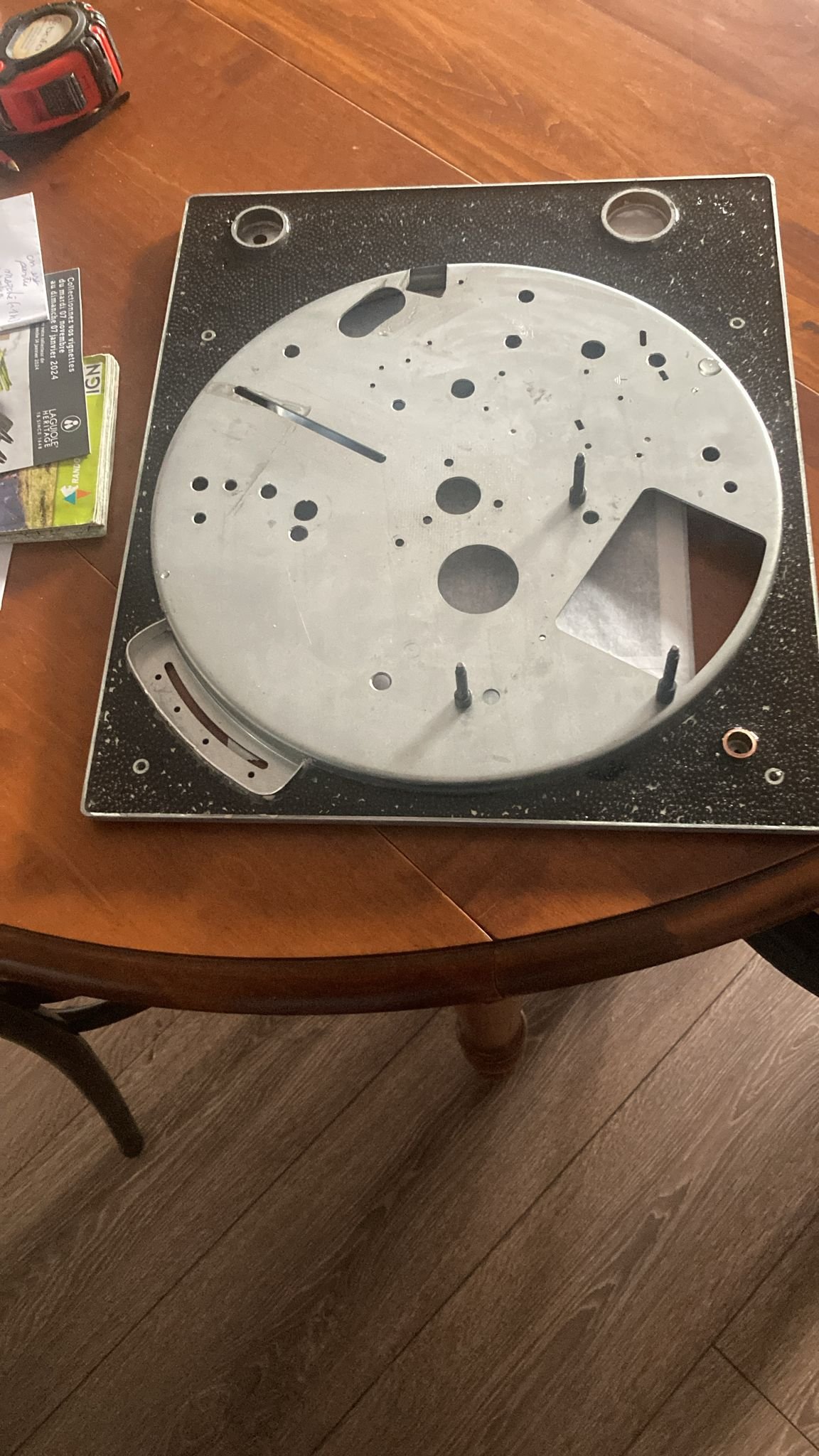

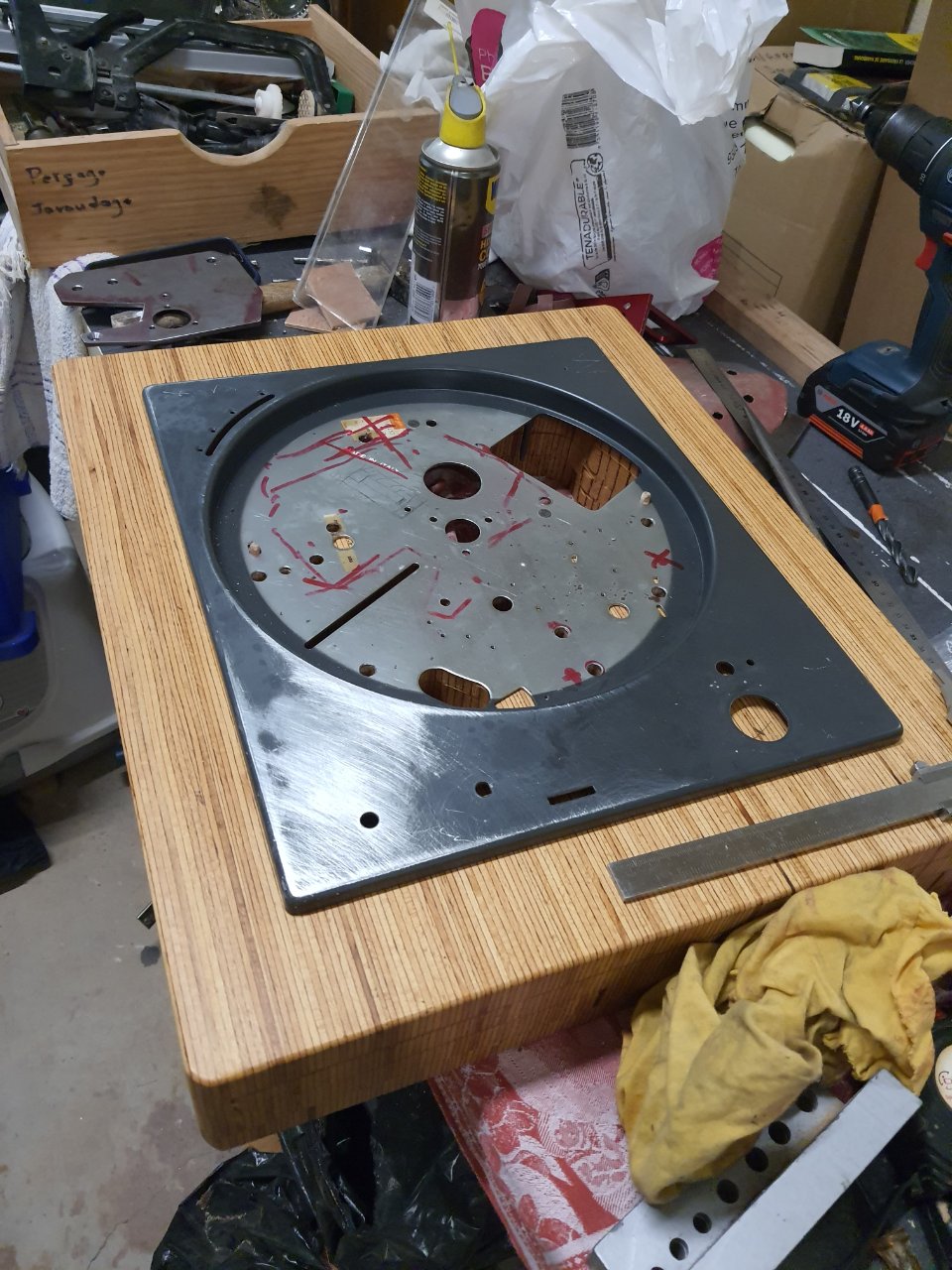

Mise en perspective et préparation aux emplacements.une pièce est d'ailleurs visible sur le coté.

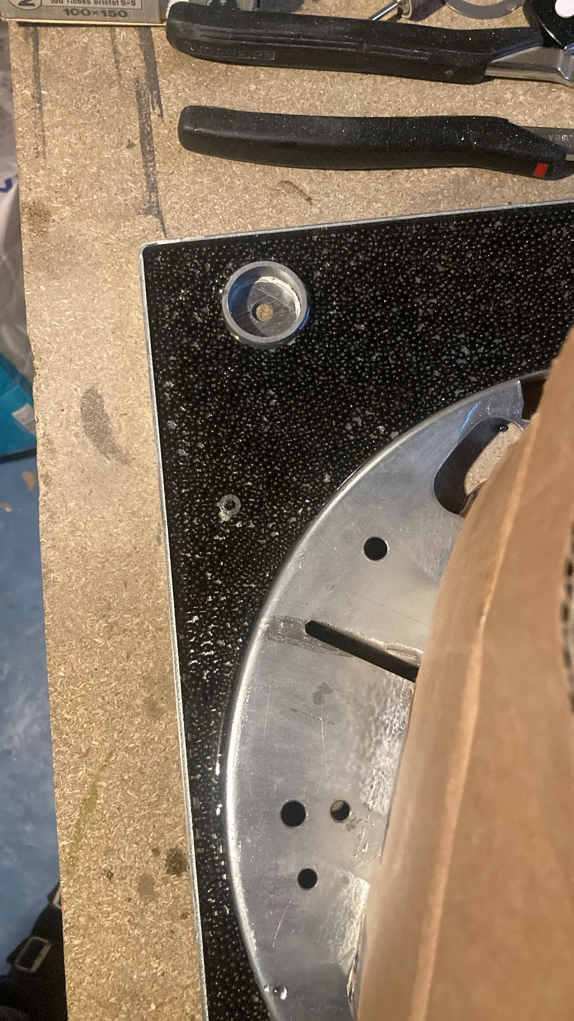

Message par Sammaclane »
Utilisation cette fois de billes de plomb de 2, 3 millimètres pour alourdir le plateau pour arriver a un poids de 3,4 kg.

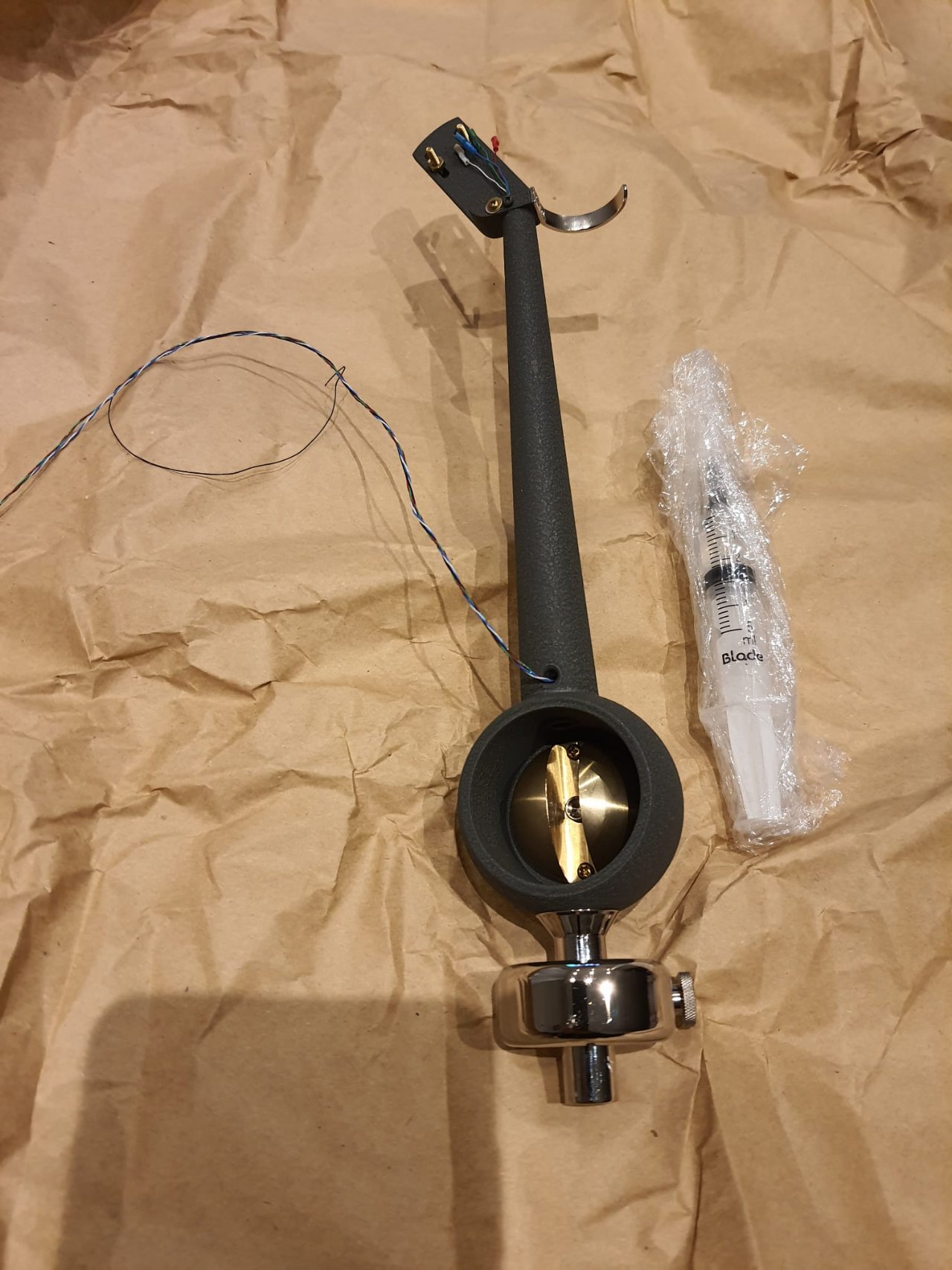

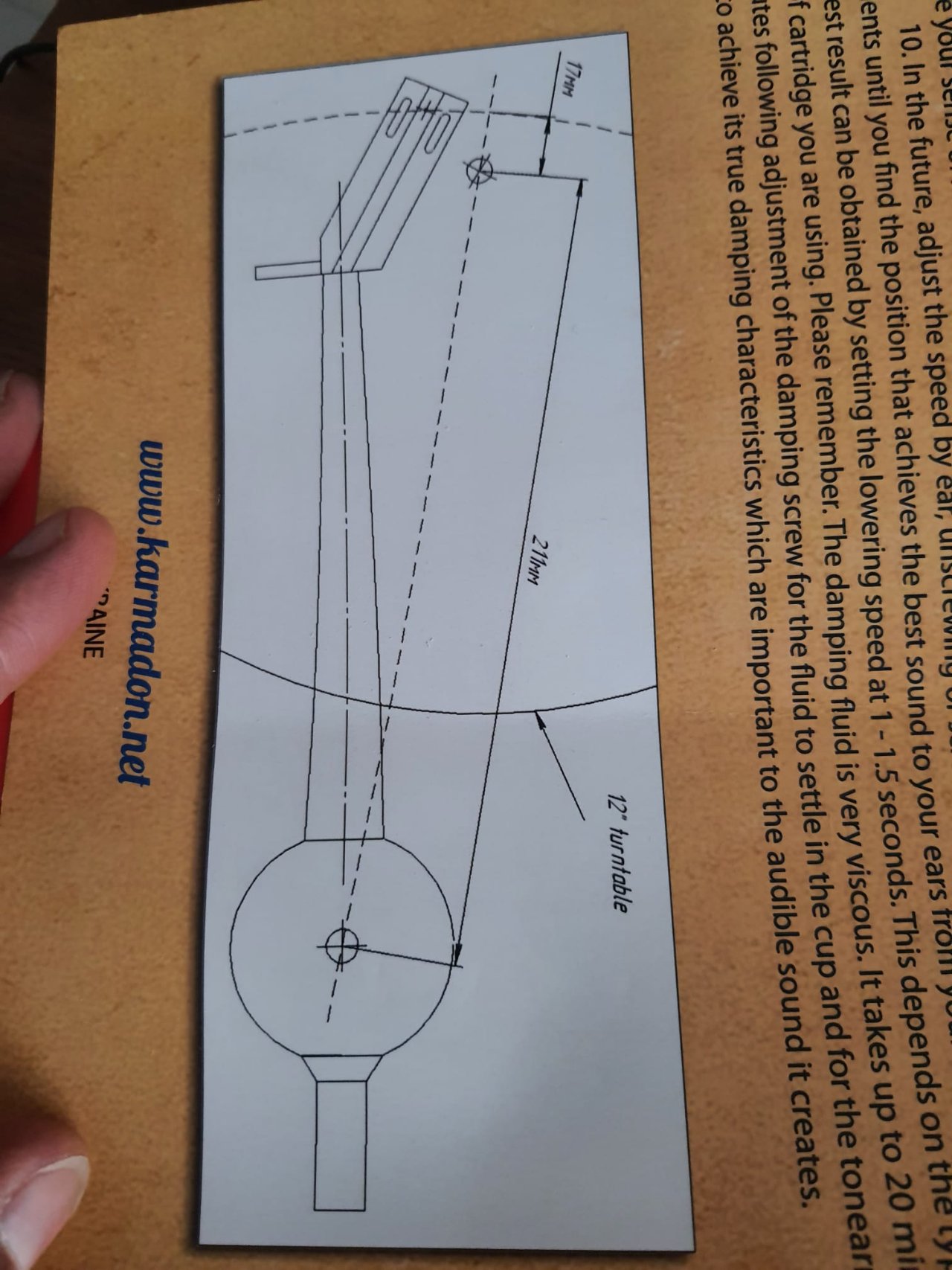

Le bras Karmadon et accessoires, il sera associé a la DENON DL 103.

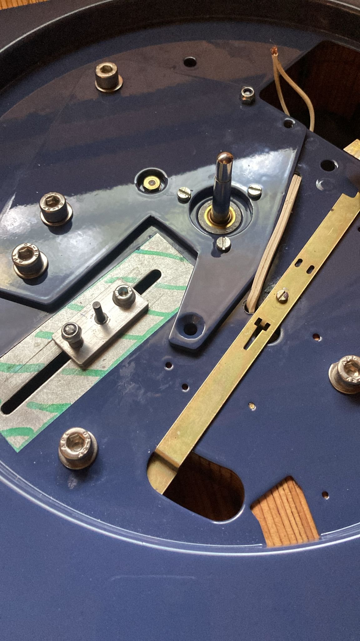

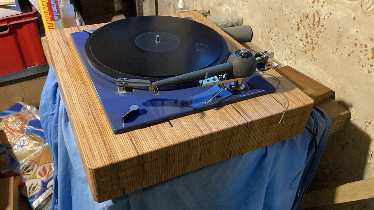

Après le passage en peinture, début du remontage avec beaucoup de pièces modifiés par le professeur et de nouvelles visseries.

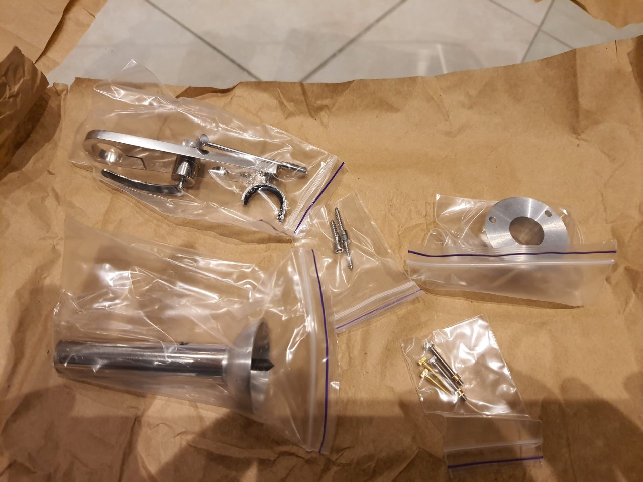

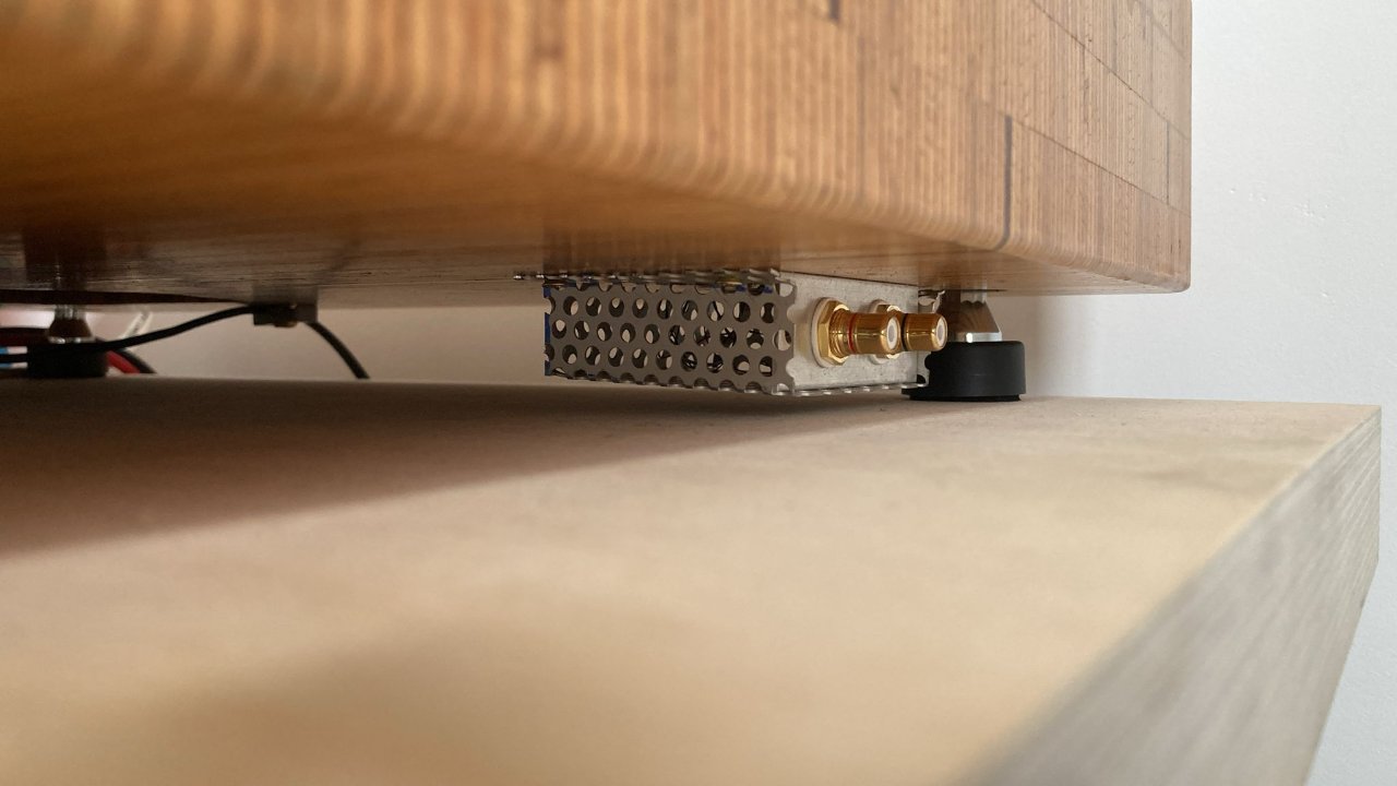

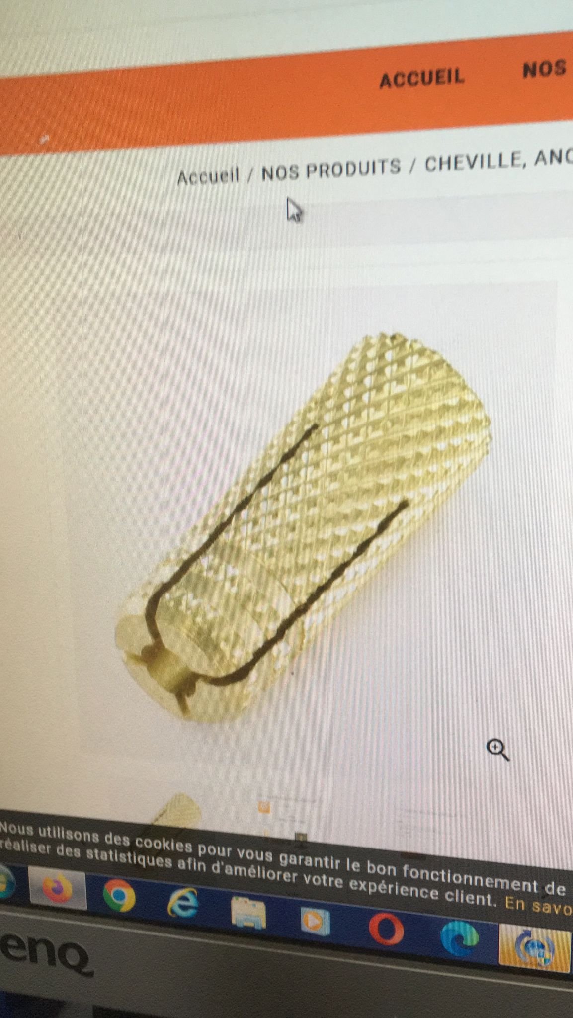

Installation du bras et connexion. Mise en place des contrepointes SoundCare avec inserts de 8mm.
