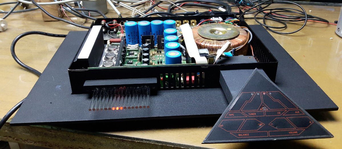

Si bien au premier regard j'ai cru voir un vieux moniteur LCD pour Pc dans le cabas
Bien sûr en panne
vite réparé, une paire MJ15003 15004 claquée
et quelques surprises dont une erreur de conception trouvées aux essais
Pour équiper le salon de Michael Knight ?
de la série K2000
pour équiper un salon de l'étoile noire ? l'ampli n'est pas bien gros une fois ouvert
efficacement refroidi par 2 capots en alu moulés ici pas de commutateur de source ni potar pour craquer
commutation de source faite avec des commutateurs statiques 4066
volume confié à un VCA double LM13600 de la logique à C-mos
trouvé une belle erreur de conception autour de l'alim de la logique :
des 7815 et 7915 alimentés avec une résistance en amont et pas de condo de découplage
résultat: une tension amont qui passait de 20 à 30V puis à 20V à la fréquence de 30KHZ (des signaux carrés)
défaut trouvé en cherchant un résidu de ce 30KHZ présent à la sortie
défaut tué avec 2 condos de 100µf mis en amont de ces 2 régulateurs
Bien sûr en panne
de la série K2000

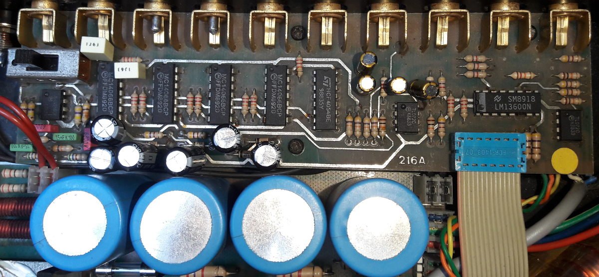

j'évoquais du bruit blanc avec volume à fond ( faible)
tenté d'en comprendre la cause avec plusieurs essais pour confirmer que rien ne semble possible en amélioration
changé un AOP TL072 par un 4565 en amont du LM13600 un semblant d'amélioration ?
fait un essai pour mettre hors de cause les commutateurs 4066 :
viré tous les 4066
mis des straps en lieu et place des commutateurs du 4066 devant être fermés pour sélectionner l'entrée "CD"
essai :
volume à fond le bruit est inchangé
la faute au LM13600 ?
les 4066 ont retrouvé leurs places respectives suite à l'essai mais sur supports
le pré-phono est silencieux ( fait autour d'un AOP 4558)
une photo de la carte avec pré-phono, commutation de sources et volume( LM13600) l'inverseur se trouvant contre le 4558 du pré-phono permet de convertir cette entrée en entrée ligne ( bypass)

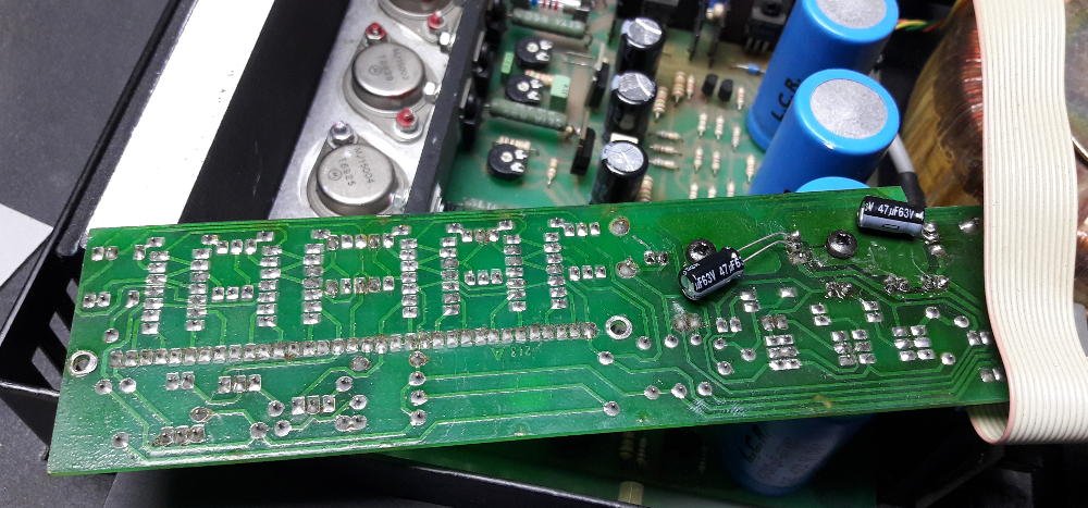

fixation sure et durable pour une petite carte "soft-start" se trouvant à côté du transfo ?
carte qui permet de court-circuiter une résistance se trouvant en série avec le primaire du transfo
installation d'une feuille isolante sous le PCB sur une vraie crainte de court-jus entre des soudures et le capot.

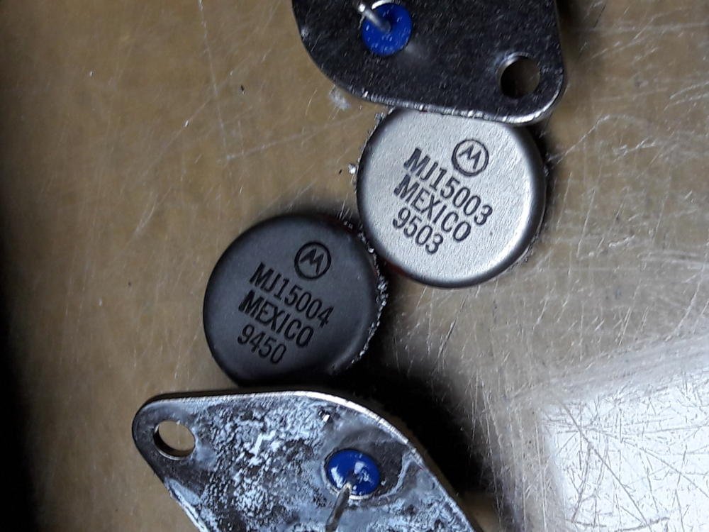

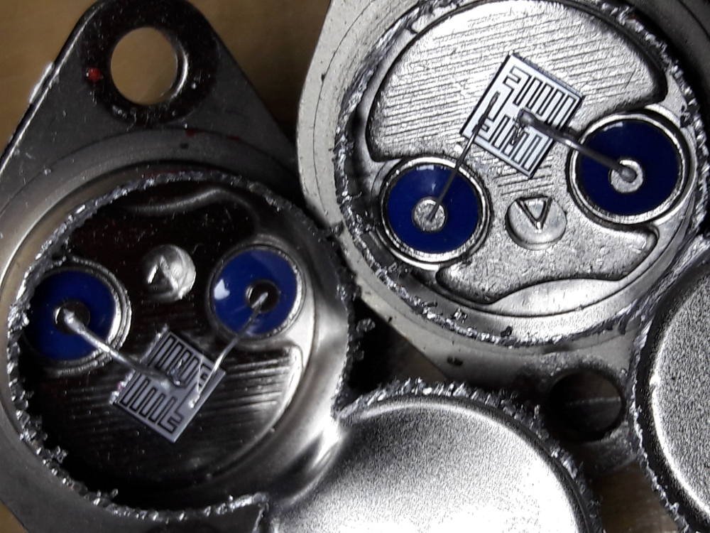

la cause de destruction des MJ sur un canal ?
d'autres photos:
les MJ trouvés morts, en réparation j'ai mis des MJ prélevés sur une épave d'ampli de sono (date-code en 1983 comme ceux montés par Triangle en origine) côté pistes le PCB de la façade les 2 chimiques 47µf soudés sur les pistes sont en amont des 7815 et 7915
ils m'ont servi à "tuer" le résidu de 30KHz trouvé aux essais
viré tous les 4066
essai :
d'autres photos:
