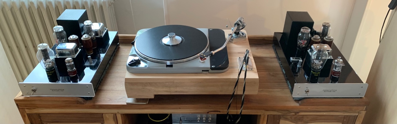

Je « profite » d’une panne sur un transformateur d’alimentation, celui de l’autre ampli étant lui-même tombé en panne en 2018, ce qui m’aura donc amené à remplacer les deux depuis leur achat, pour vous présenter ces blocs mono français à base de 300B. Je les apprécie beaucoup en dépit l’agacement sévère que j’ai vis à vis de ces deux grosses pannes.
Alors certes, c’est la pire introduction ! Mais l’on peut croire que ce type de panne est rare et inhérente à une problématique ponctuelle du fournisseur ; fournisseur que l’on connaît bien et qui, heureusement, existe toujours.
Ce sont les blocs que j’utilisais avec les Scala puis aujourd’hui sur les médiums (TAD2001) et aigu (JBL077 en passif).
Ils représentent ma première claque dans l’écoute des Scala à l’époque, par leur transparence. Ils ont bien sûr les défauts des 300B mais les qualités de présence et de définition dans le médium (et le bas medium sur les Scala) qui m’ont fait m’y attacher. Quelle vie. Passer des 300B chinoises puis aux Cetron puis aux WE (production de 2004) a, à chaque fois, permis d’entendre de flagrantes différences. Ma préférence va aux WE.

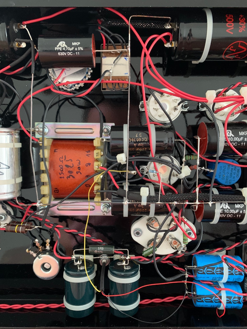

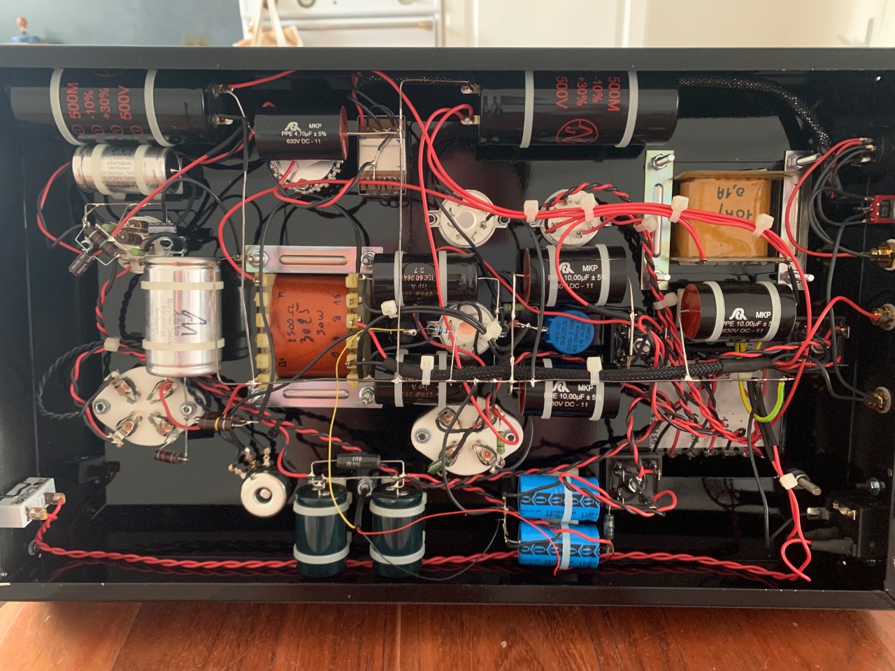

Je n’ai pas chose à en dire de plus et pas de schema à vous donner, à part que l’alimentation est complexe et que le nombre de secondaires est grandiloquent.
Comme j’ai dû tester les transfos je vous en mets les caractéristiques.
Ainsi seront-ils référencés sur le forum.

Je ne dispose pas du schéma, ce dernier n'avait pas souhaité le communiquer à l'époque... et je ne saurai pas le dessiner de façon sérieuse, ne serait-ce que pour les tubes. Mais oui il s'agit d'une alimentation régulée faisant intervenir une GZ 33 ou 34, une 2A3 et deux tubes OD3W.
Il s'agit bien de fabrication artisanale, certains "détails" trahissent d'ailleurs ces anciennes séries tels que les chassis en tôle légère qui seront améliorés quelques années plus tard.
