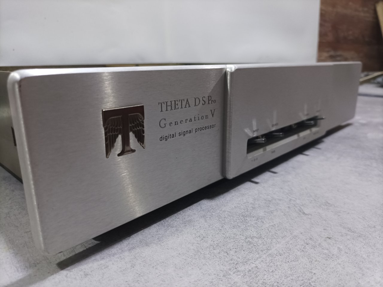

Sur la face avant, quatre interrupteurs à bascule sélectionnent les entrées, choisissent entre la source et la bande, allument l'alimentation et inversent la phase absolue. Deux LED bleues indiquent quand l'unité est alimentée et verrouillée sur une source. Notez que l'interrupteur d'alimentation du panneau avant éteint la partie numérique et le voyant d'alimentation, mais laisse les étages audio alimentés en permanence.
Deux LED bleues… voici qui inspire confiance. :bounce: Comme je l’ai souvent évoqué, avec deux LED bleues, l’ensemble ne peut que marcher… c’est un audiophile qui me l’a dit. :jap:

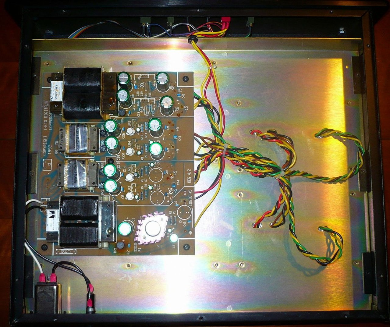

Alimentation :
L'alimentation comporte quatre transformateurs de puissance distincts alimentant 13 régulateurs. Huit des rails d'alimentation sont régulés dans l'alimentation, puis re-régulés sur la carte analogique à côté des circuits qu'ils alimentent. Tous les régulateurs du Gen.V sont des circuits intégrés LM317T et LM337T; Les condensateurs de filtrage sont des Nichicon Muse.. La carte numérique comporte un récepteur d'entrée, le bien connu à l’époque Crystal CS8412. La boucle à verrouillage de phase (PLL) de l'étage d'entrée est alimentée par un étage de régulation d'alimentation dédié.

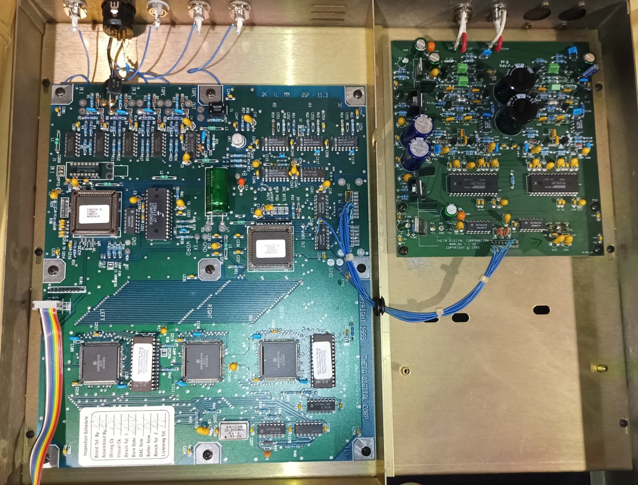

Mais le cœur de ce DAC est le filtre numérique personnalisé. Trois processeurs de signal numérique Motorola DSP56001, fournissant une puissance de calcul totale de 129 MIPS (Million d'instructions par seconde), effectuent le filtrage numérique à suréchantillonnage octuple, et une paire de puces EPROM le code logiciel qui contient les instructions de filtrage.
La carte numérique à gauche a deux matrices de portes MC74HC - l'une pour contrôler la logique de sélection d'entrée, l'autre pour convertir le flux de données série entrant en forme parallèle pour l'entrée dans les puces DSP.
La carte analogique à droite est un sacré boulot ! Tout d’abord, le célèbre PCM63 de chez Burr Brown, en version K qui est la version la mieux triée.
La sortie de ce convertisseur se fait en courant -et non pas en marchant- (huhu-huhu quel joyeux drille, et j’en ai d’autres) 2 m A pour 670 R.
Il existe plusieurs solution pour convertir le courant en tension. :
La première est une simple résistance, suivie par un filtre RLC pour les résidus d’échantillonnage.
La deuxième les aop, avec filtre actif incorporé.
La troisième, des composants actifs, tels que les tubes, nuvistors, ou les totors jfet et bipolaires.
Theta a choisi la dernière solution, 100% bipolaire, avec un circuit à liaison directe, symétrique donc dont vous avez le schéma dans le 1er lien.
L’entrée de ce circuit se fait à très basse impédance, son gain est furieux (68dB) et un Dc servo est placé en sortie (fonctionnement sous 1Hz) au cas ou une composante continue aurait la mauvaise idée de s’installer.
Les composants passifs sont de très bonne qualité. Résistances Vishay 1%, condensateurs tantales (goutte) de découplage, ci à trous métallisés…

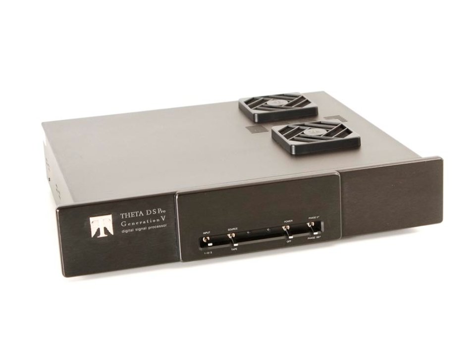

Certains ajoutent des ventilateurs pour refroidir la partie DAC.
Est ce utile?
Messages : 2731
Re: THETA DS Pro Generation V Digital signal processor
Pour faire du bruit, oui.
