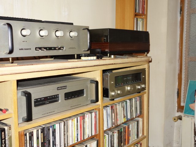

j'ai délaissé temporairement la pataélectronique (la flemme!) pour faire un peu de menuiserie éléphantesque...
La platine vinyle B&O 6002 dont je vous parlais l'an dernier (qu'un gentil modo a indexé, merci à lui) ne bénéficiant que d'une table basse ridiculement légère, j'ai décidé de lui mitonner un support en bois sablé, tant pour la protéger des vibrations extérieures que pour lui permettre d'évacuer les siennes.
La recette est simple : deux plaques de contreplaqué de faible épaisseur (3 mm) séparées par un cadre constitué de tasseaux de 22X22 mm collés et cloués. Avant de fixer le dernier tasseau on rempli la chose de sable fin spécial sablage parfaitement séché.
Pris par mon élan, j'ai également fait un "dessus de meuble Hifi" de la même farine (euh non, du même sable), avec juste 3 tasseaux longitudinaux médians pour éviter que la pression du sable ne le transforme en ballon de rugby.
Les dimensions sont choisies de façon à ce que les tasseaux ne reposent sur le meuble support que sur la moitié de leur largeur. Enfin, j'ai décidé de laisser ces supports bruts pour éviter tout court-circuit acoustique par rigidification excessive.
Quelques photos : (les premières montrent la réalisation de renforts pour Magnepans, les tasseaux ne font que 22 X 10 mm)
On colle (puis cloute) d'abord 3 tasseaux sur une face de contreplaqué. Photo François HD
Et on obtient ça. Photo François HD
On fixe la deuxième face. Photo François HD
Et puis on sable en tassant à fond. Photo François HD
On arrive à ça. Photo François HD
Et on ferme. Photo François HD
Le "dessus de meuble Hifi" en cours de fabrication. On voit bien les renforts médians. Photo François HD
Le support de la platine B&O. Photo François HD
à suivre pour d'autres photos et les résultats d'écoute...

"Dalle Hifi" en cours de collage (la batterie a alimenté mon CEC 540 CD copieusement "touiqué". Photo François HD
Le sablage est plus "Rock n' Roll". Photo François HD
On ferme! Photo François HD
Le résultat final. Photo François HD
suite et fin. Photo François HD
J'ai d'abord fait un test comparatif sans/avec le support de la B&O avec un disque assez redoutable (solistes, chœur, orchestre, dynamique) : le Requiem de Verdi, version Claudio Abbado (DG, 1980). Le résultat est très probant : tout est plus clair, net et précis, même à des niveaux peu avouables, les écarts dynamiques me semblent également mieux restitués. Il est vrai que la table basse d'origine constituait un cas d'école.
Pas de comparaison directe avec la dalle Hifi (le meuble lui-même,reposant sur des clous tapissier et lesté par une partie de mes discothèques LP et CD fait déjà son poids). Cependant le résultat global, toujours sur le Requiem, mais aussi sur d"autres disques et CD est vraiment gouleyant. Disons qu'on savoure sans se faire brouiller l'écoute... :D
