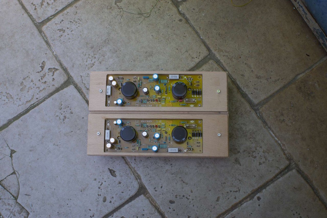

Je profite du mauvais temps pour me remettre dans mes projets inachevés mais avant cela, je voulais partager avec vous un projet de l'ami Patrick que j'ai actuellement en pension.
C'est une idée de départ partant du principe que la multiplication active, malgré ses qualités évidentes, reste assez compliquée à mettre en oeuvre et prend pas mal de place. L'idée, donc, était de créer un ampli "tout en un".
le "Bi-ampli" est donc composé de :
- un ampli stéréo classe A "Sugden A21" de 2 x 20 watts (dévolu aux basses)
- un ampli stéréo à tube de type SE utilisant en entrée une 6AU6 et en
sortie une 6L6. Les transformateurs de sortie sont des Grundig. (dévolu
aux médiums/aigus)
Puissance estimée de 4 watts environ.
- un filtre actif 2 voies 12 db/octave ayant une coupure à 800 htz. (Possibilité de personnaliser le filtrage en fonction de la coupure désirée)
Le boîtier reste de taille relativement raisonnable malgré ses 2 gros radiateurs.
Je l'ai branché sur mes JBL L200 pour pouvoir le tester.
En passif, je trouve ces dernières un peu difficile à driver et je préfère largement les utiliser en bi-amplification.
Déjà, l'installation est hyper simple (hormis les câbles doublés pour alimenter indépendamment boomer et compression 1")
Le choix des amplis (classe A + tube) me semble judicieux.
Le résultat est vraiment sympa avec une bonne énergie dans le grave et un médium aigu détaillé et sans agressivité.
Je vais aller un peu plus loin dans mes essais mais le résultat est déjà très intéressant :cheer:

Quelle est la nature du filtre actif, et comment réglez-vous le niveau entre l'ampli de grave et celui d'aigu ?

Pour le réglage de niveau, 2 potentiomètres à l'arrière permettent d'ajuster le médium-aigu par rapport au grave

Ok. Et pour le filtre actif ?

Je demande à Patrick 😉

en fait le niveau de grave ou de médium aigu est réglé avant d'attaquer les amplis ( en sortie de filtre actif) ce qui permet de doser du coup les sorties d'amplis et le niveau d'attaque des 2 HP graves /Médium-Aigu ... et pas de soucis Damien, ce sera au programme ;-)
