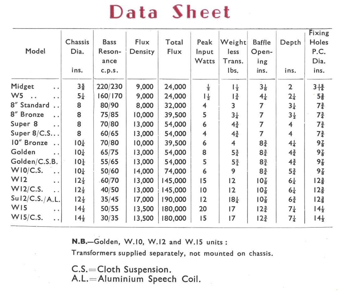

Revenons en au W15/CS, et sa suspension en feutre de laine. Elle présente principalement deux avantages ; celui de baisser la fréquence de résonance fondamentale, et celui d’améliorer la réponse transitoire du haut-parleur (en comparaison d’une suspension classique).
S’agissant de la fréquence de résonance, l’effet est immédiat : quand le Wharfedale W15 a pour fréquence de résonance 60 htz, celle du W15/CS descend à 25/30 htz. C’est dire qu’il reproduira infiniment mieux les basses fréquences, pourvu qu’il soit monté dans une caisse adaptée. Gilbert Briggs publiera les plans d’une caisse idéale, et les calculs permettant de déterminer la taille de l’évent. J'en dirai plus dans de prochains messages.

Vous trouverez après quelques documentations d'époque, une première de 1948, et une seconde de 1952.

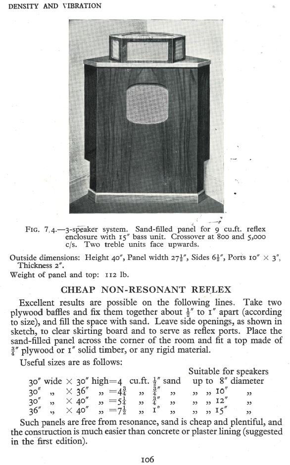

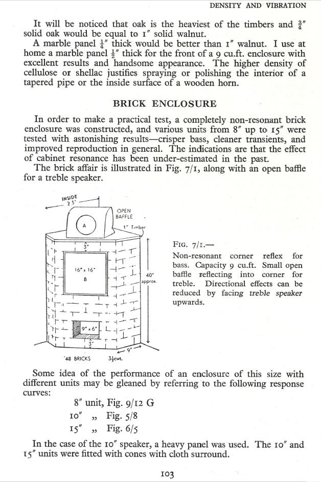

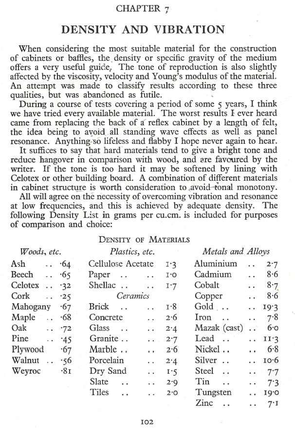

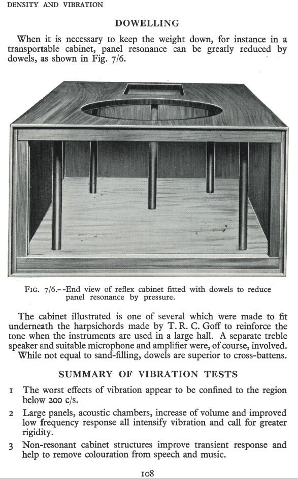

On continue avec les caisses que proposait Gilbert Briggs pour ses Wharfedale.
Plutôt que paraphraser ce que je ne pourrais mieux dire, je publie directement des extraits de ses livres.
Commençons par le chapitre Density and vibration du livre Loudspeakers.

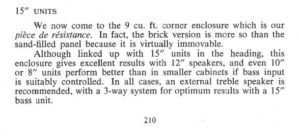

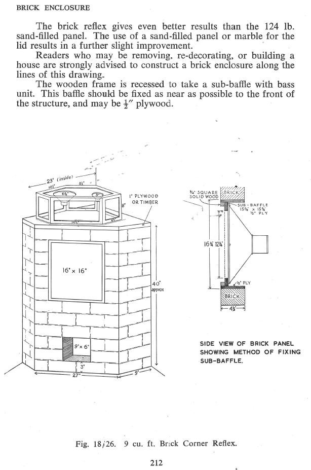

Poursuivons avec quelques plans tirés du livre Loudspeakers :

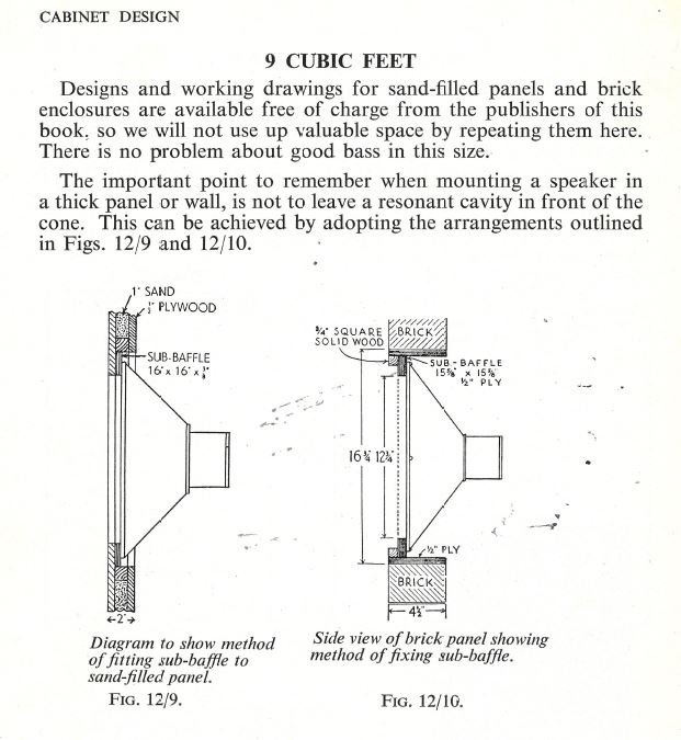

Rajoutons une précision tirée du livre Cabinet Handbook quant au montage du haut-parleur :
