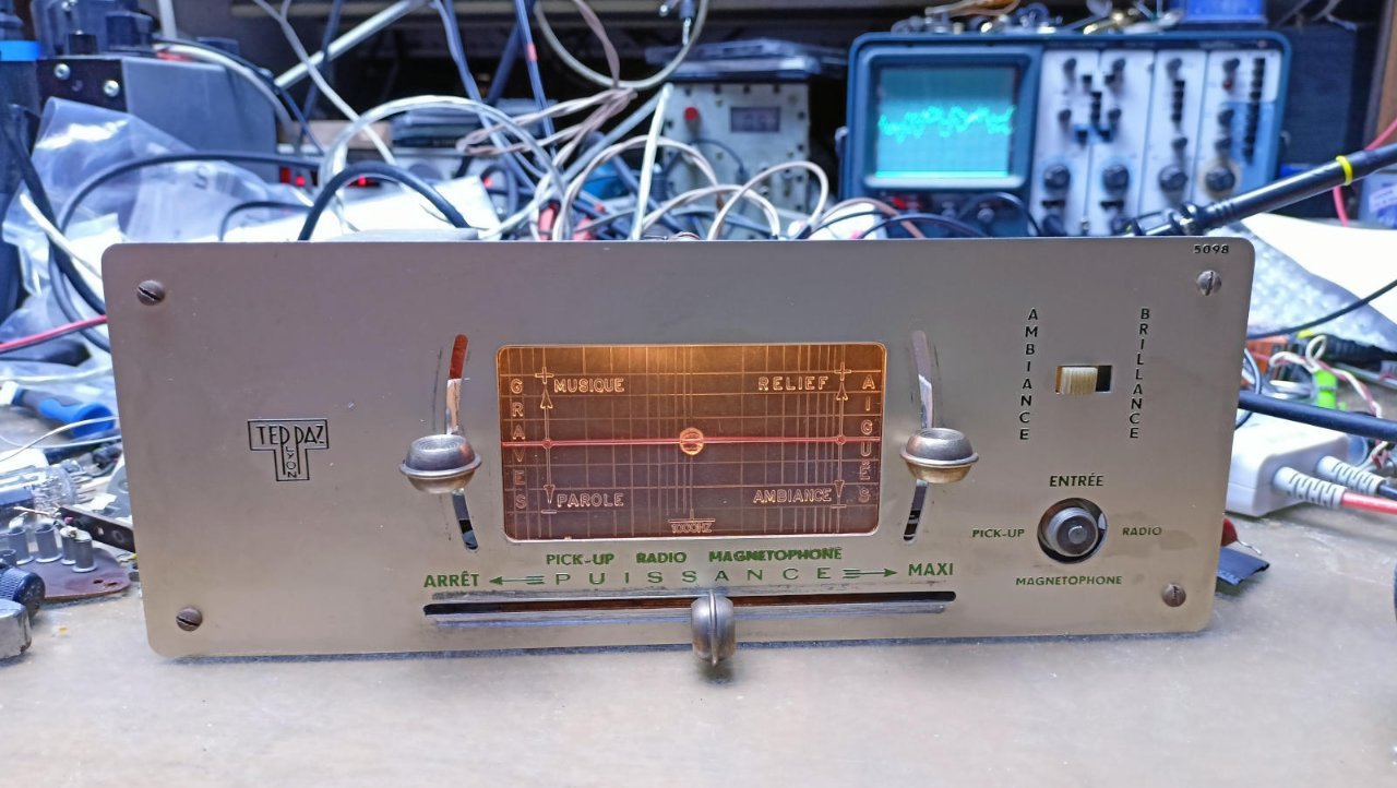

le 2e Teppaz de la section
un ampli venant d'un forumeur de Rétrotechnique
ampli acquis en grande partie suite la trouvaille d'une enceinte Teppaz DUO2 trouée par un pote zicos de mon secteur

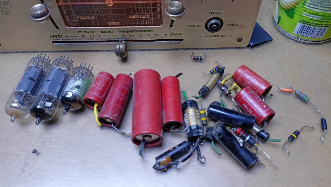

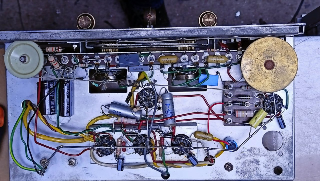

ampli acheté "dans son jus" avec ses condos pas frais, résistances agglo-carbones déviées et des EL84 douteux
après restauration
pas forcément avec du neuf ( remplacement de certains condos "goudron" par des "moutardes" )
une réparation sur un fil de primaire cassé au raz d'une cosse du transfo d'alim

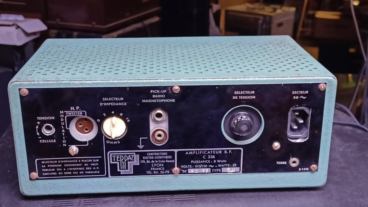

des modifications pour le rendre pratique à l'usage actuel:
remplacement du socle alim 2 broches par un socle CEI C14
remplacement de la prise 2 broches d'entrée par un Jack 6,3
ajout d'un socle jack pour la sortie Hp dans un emplacement libre sur ma version
remplacement de commutateur de tension ( présentait un risque de contact) par un porte-fusible simple
premiers essais sur une résistance de 8 ohm
vu du signal les premières minutes puis presque plus rien
échnge des EL84, pas mieux
puis découverte de mesures non conformes autour de la EF86 servant de déphaseur, comme si ce tube présentait un court-jus
échange de la EL86 > fonctionne
puis écoute sur une Sampan 310
du bon à l'écoute, pas aussi linéaire que mes amplis transistors
mais bon et un ressenti comme plus présent, plus vivant
une bonne écoute surtout quand on connaît l'âge de ce Teppaz, aurait été commercialisé entre 1955 et 1958 ?
quasiment pas de bruit ni ronflette même si Teppaz n'a pas optimisé le chauffage des tubes pour être le plus silencieux possible

pas frais mes condos ?

Bien joli petit appareil et belle restauration.
Il existe trois modèles sur même base: Pick-up, Micro et Cinéma.
