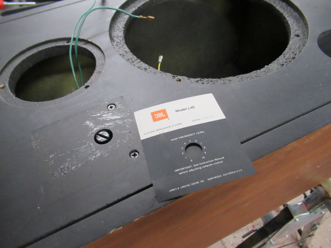

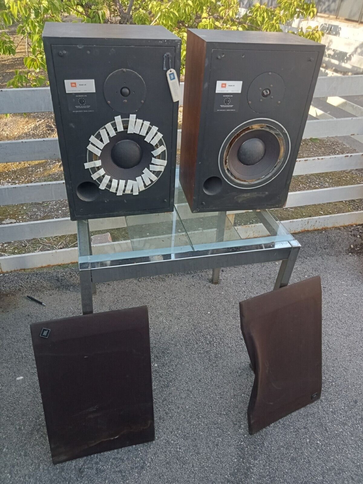

Diagnostic :
Un tweeter JBL 033 remplacé par un Ciare.
Le tweeter 033 est hors service.
Une des deux enceintes : le woofer raccordé sur la sortie tweeter et inversément.
L’autre enceinte : le woofer et le tweeter raccordés chacun avec un fil des graves et l’autre des aigus.

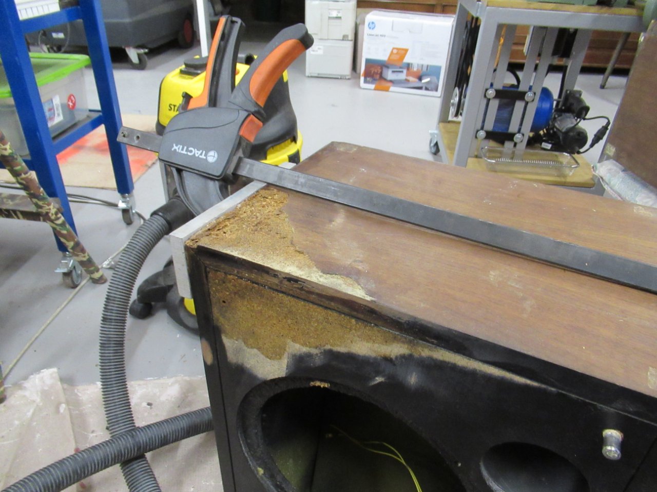

Trois des borniers JBL sont cassés.
Les caisses ont pris l’eau…

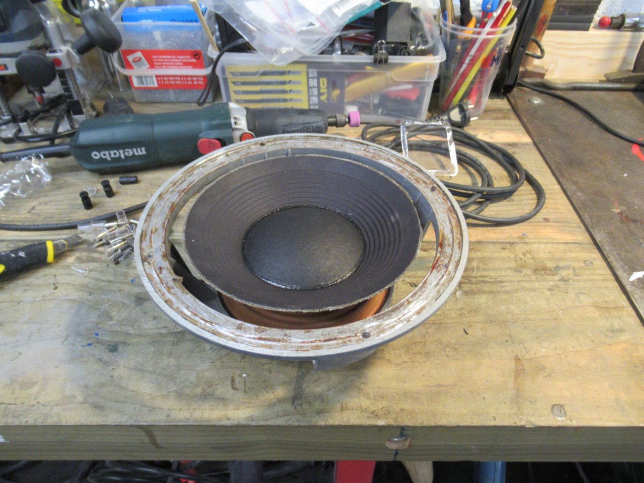

Les deux woofers indiquent une résistance de 6 ohms, les membranes bougent librement (ouf !).
Au prochain épisode, remplacement des suspensions des woofers, adaptation de tweeters Monacor DT-100, réfection des caisses, etc…

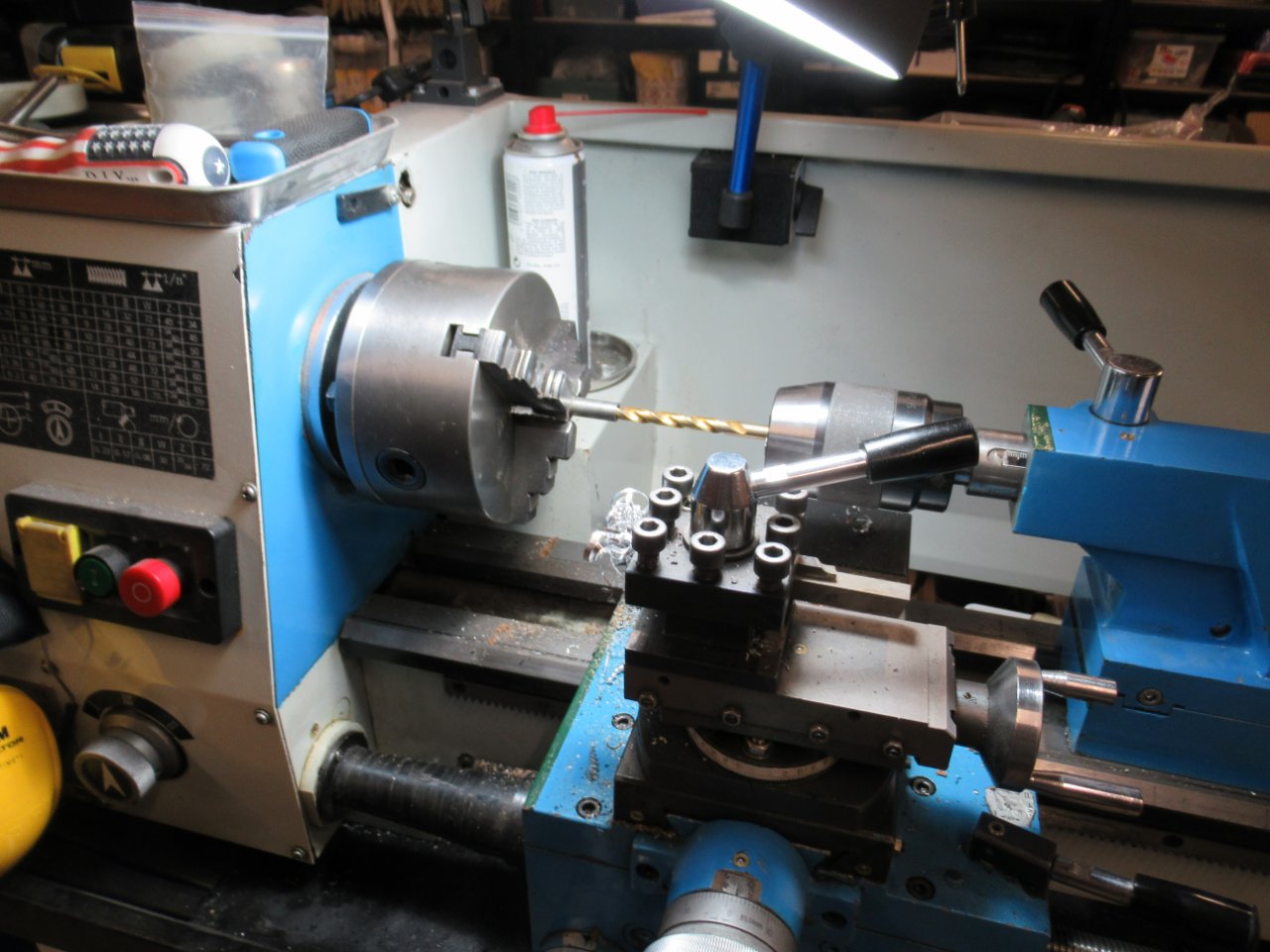

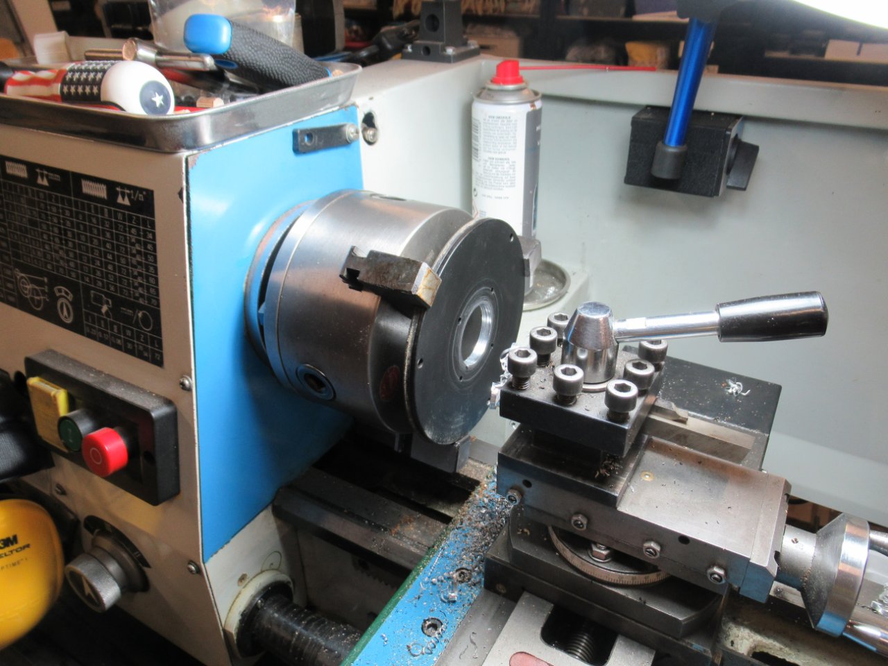

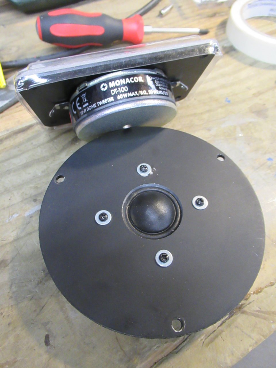

Tournage de l'aluminium des Tweeters 033 au diamètre des Monacor DT-100 et ovalisation des quatre trous de fixation.
Fixation du tweeter.
Nettoyage des woofers.
Remplacement de la suspension par une en caoutchouc.

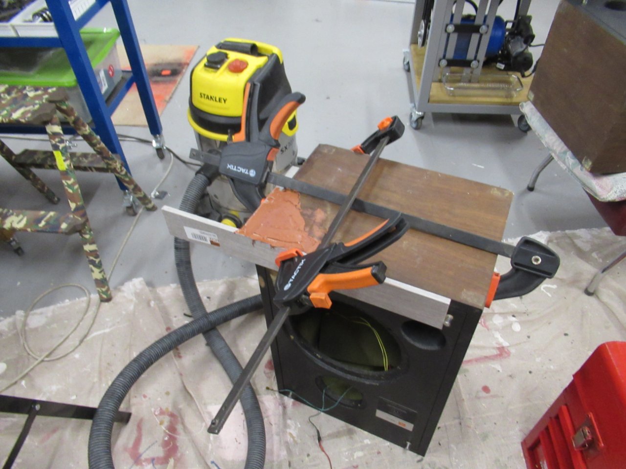

Fixation de l’aggloméré de la caisse avec de la colle cyanolite qui pénètre bien en profondeur.
Utilisation de mastic de polyester.

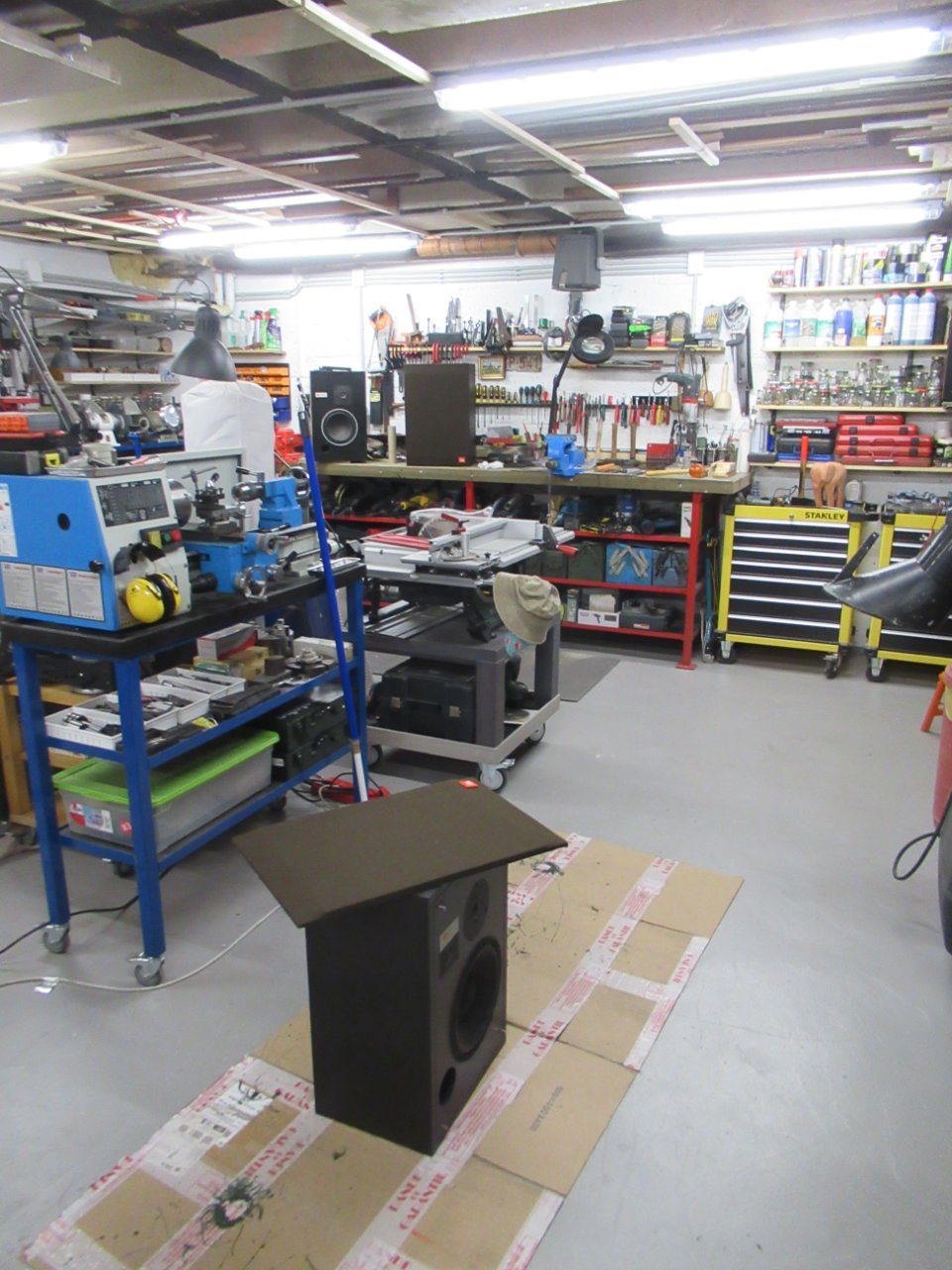

Peinture des faces avant et arrières et puis l'écoute... (Photo à coté d'un JBL L19)

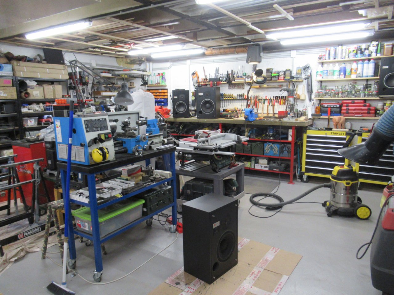

Cela dit, sans tout ton matos qui va bien, impossible à réaliser par le 1er venu !!!!

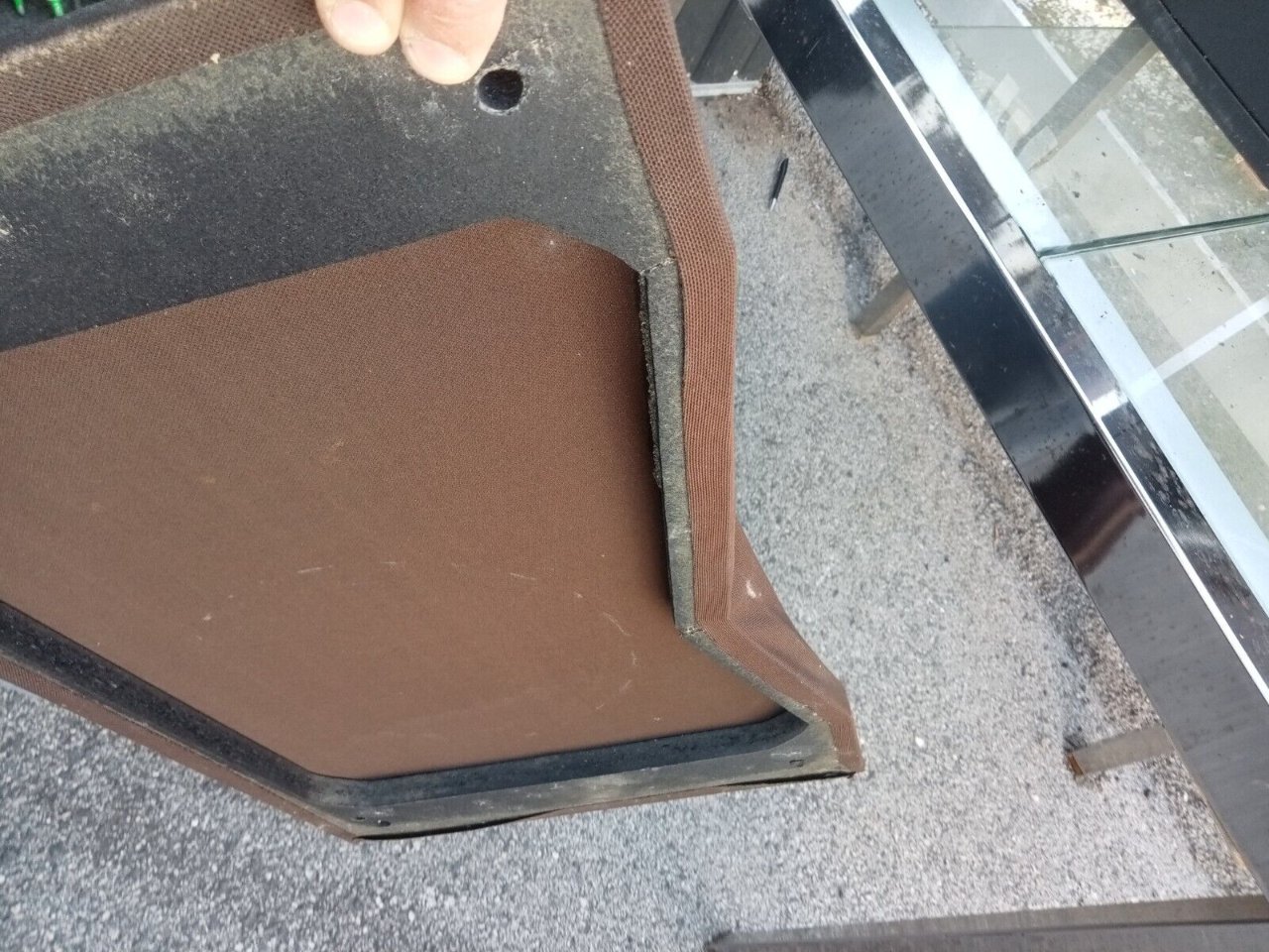

Réalisation de nouveaux caches: tournage d'une entretoise de centrage, utilisation du cache encore en bon état pour le positionnement des quatre trous. Les tissus lavés à la machine...

Bel atelier aussi , moi qui bosse la table du salon ou celle du jardin :cry:
