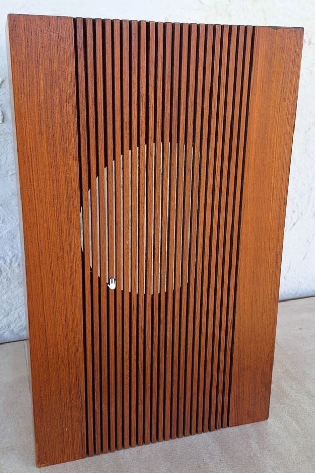

Un petit sujet sur une paire d'enceintes Siare du début des années 1970, que j'ai achetées sur LBC, associées avec un vieil ampli-tuner Saba de la même époque.
Il s'agit d'enceintes de dimensions "bibliothèque" : 24,5 x 40 x 16 cm
L'intérêt de ces enceintes, du moins pour moi, est surtout leur design avec leur face avant en bois rainurée.

Un ami fabricant d'enceintes, qui a fabriqué à l'époque ce type de modèle (les caisses en bois), m'a expliqué la difficulté de réalisation. Les rainures qui sont assez profondes nécessitaient plusieurs passes d'outils du fait des efforts à produire par l'outil de découpe : au maximum 5 rainures pouvaient être creusées en une passe. Donc pour ce modèle en question, 4 passes étaient nécessaires. Et il fallait des outils particulièrement bien affûtés pour éviter que les lames de bois ne cassent.

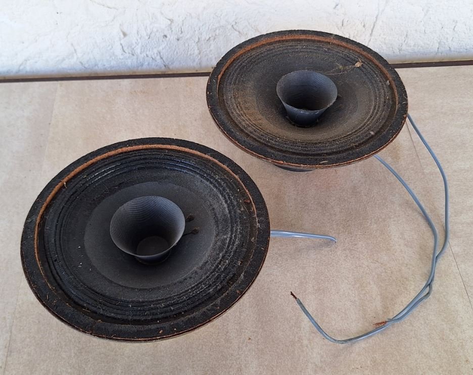

J'ai trouvé sur le net des modèles Siare et ITT avec ce type de caisse, dont la Siare "mini S", une toute petite enceinte destinée à être branchée sur un téléviseur pour en améliorer le son.
Concernant mes enceintes, elles sont équipées de haut-parleurs larges bandes Saire de 16cm.
Le son est moyen... Je n'ai jamais été convaincu par les larges bandes, et surtout ce type de vieux haut-parleurs bi-cônes avec membrane papier.

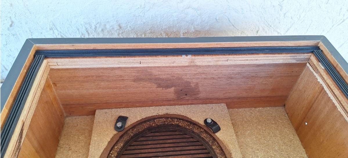

J'ai placé du joint pour fenêtres (1 à 3 mm) autour de la caisse et à l'emplacement des haut-parleurs.

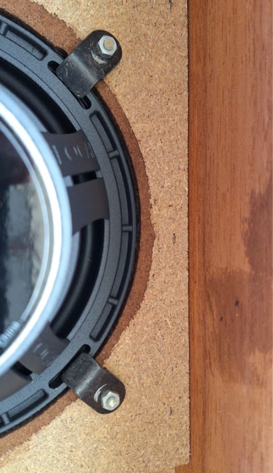

Zoom sur le système de fixation des haut-parleurs avec des pinces serrées par des écrous.
La facilité de fixation est adaptée à l’installation de hauts-parleurs par un particulier. Peut-ces caisses ont-elles été également vendues "vides" (sans haut-parleurs) comme cela se pratiquait à l'époque ?
Il est intéressant de constater qu’en 55 ans, la taille et l’emplacement des fixations n’ont pas changé.

Une partie de l'amortissant, une sorte de laine de verre de couleur rose a pu être récupérée, et complétée par de la laine de verre "standard".

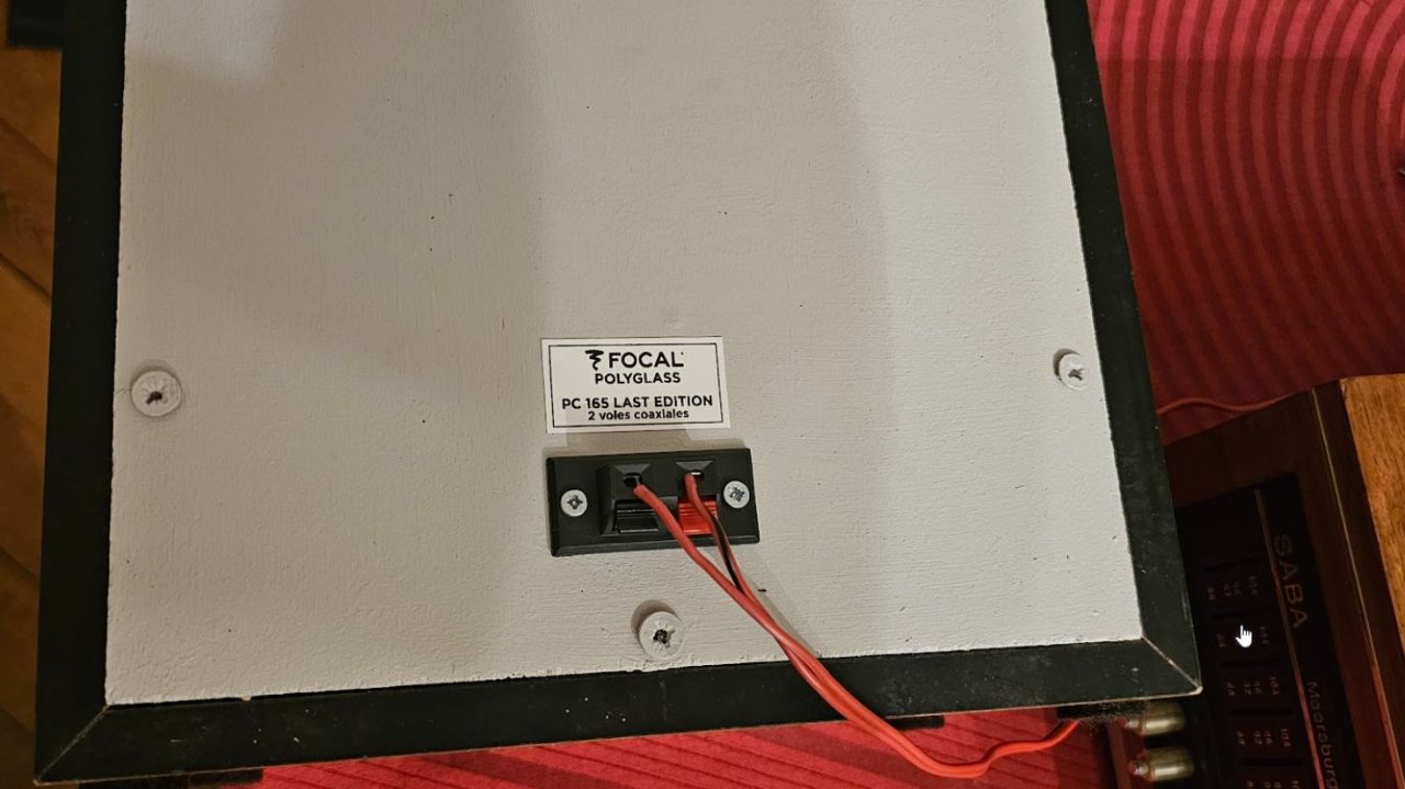

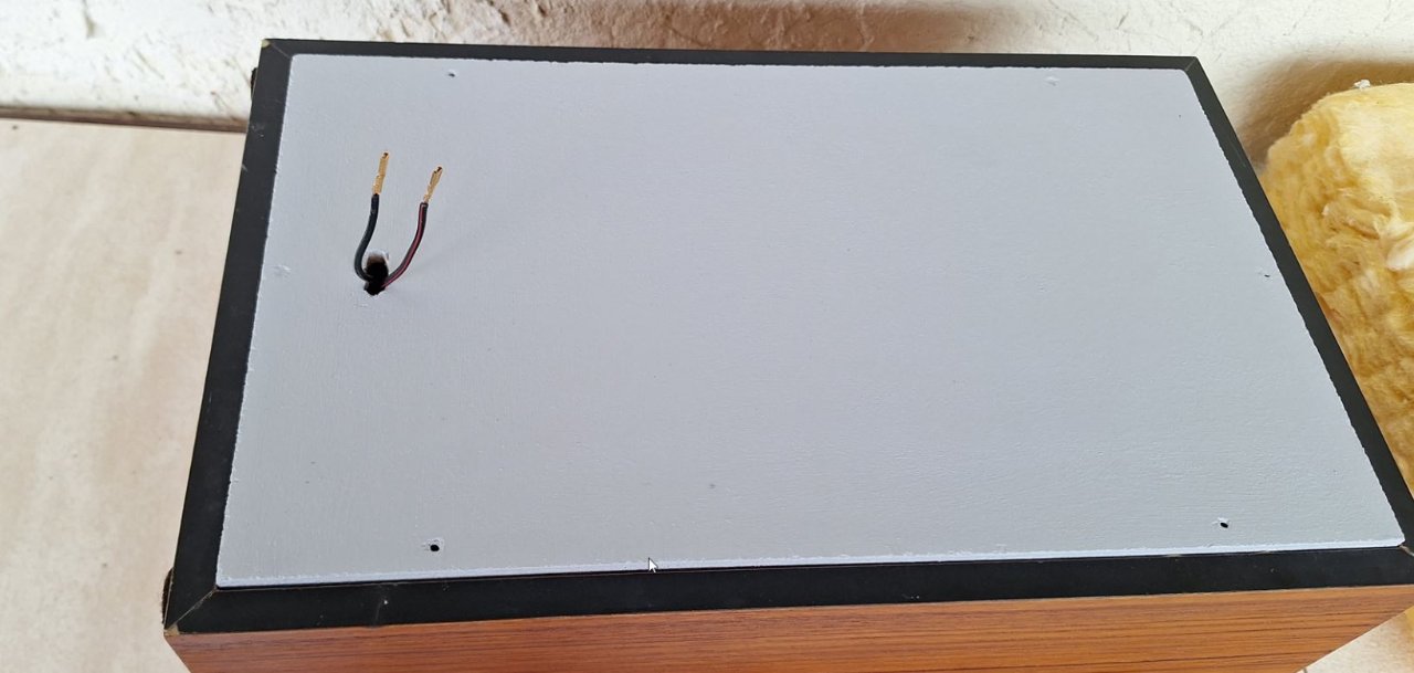

Les panneaux arrière étaient en mauvais état. Je les ai peints en gris. J'ai ajouté des borniers, car à l'origine un câble sortait directement de l'enceinte avec des fiches DIN à leur extrémité.
J'ai collé une petite étiquette pour indiquer le modèle de haut-parleur qui est monté.
