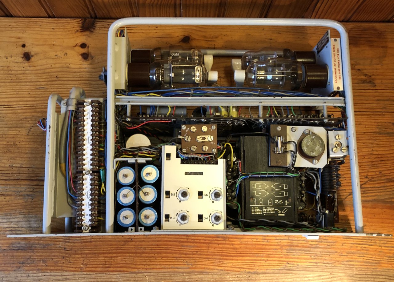

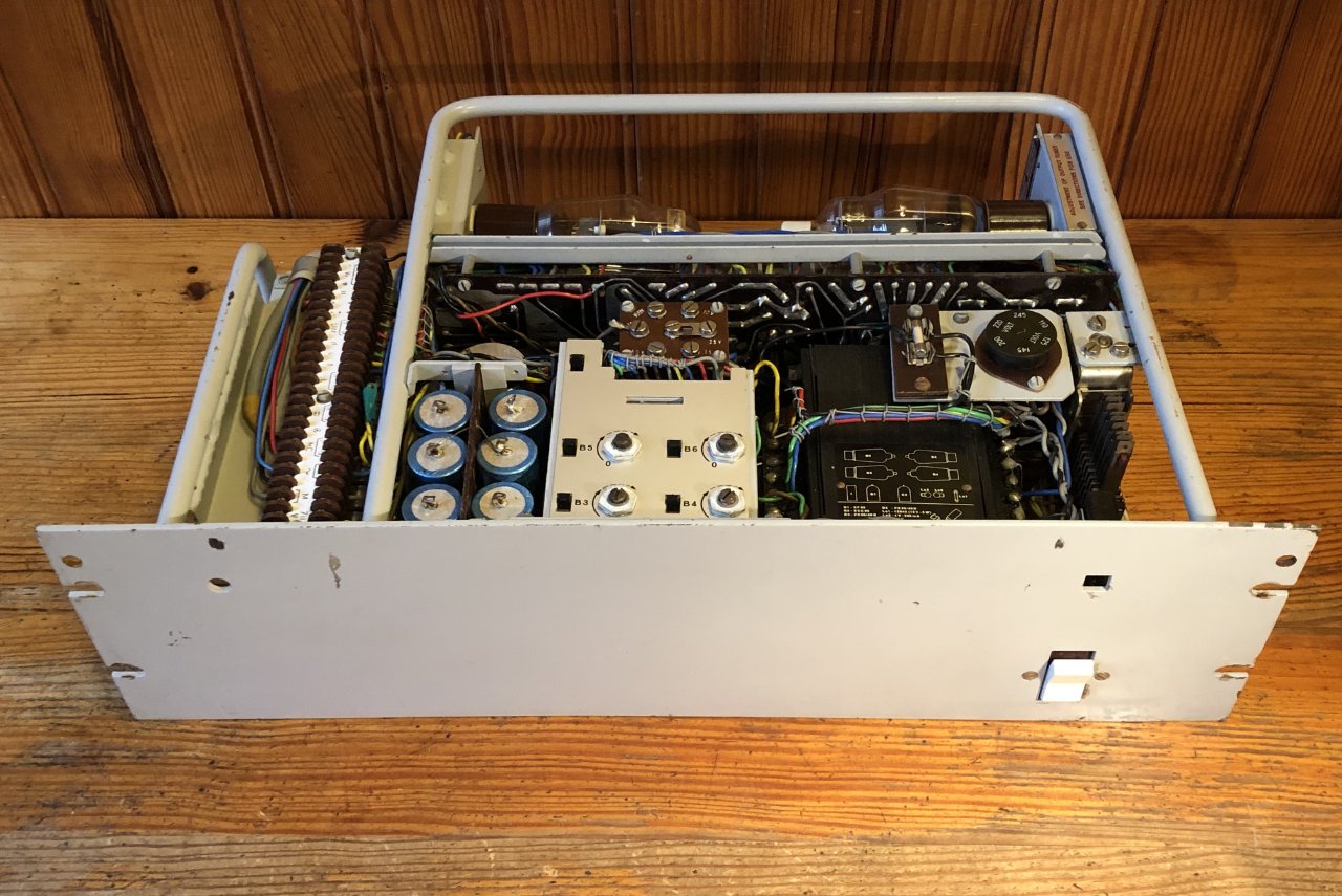

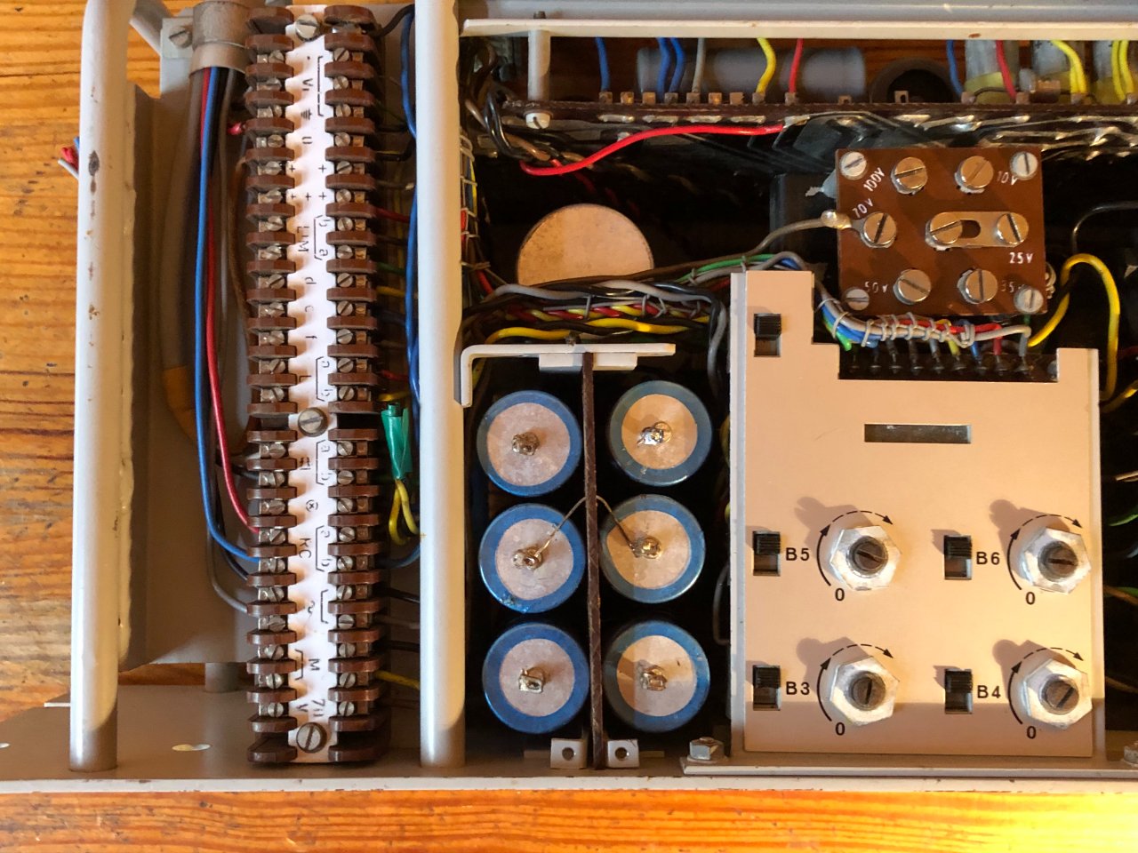

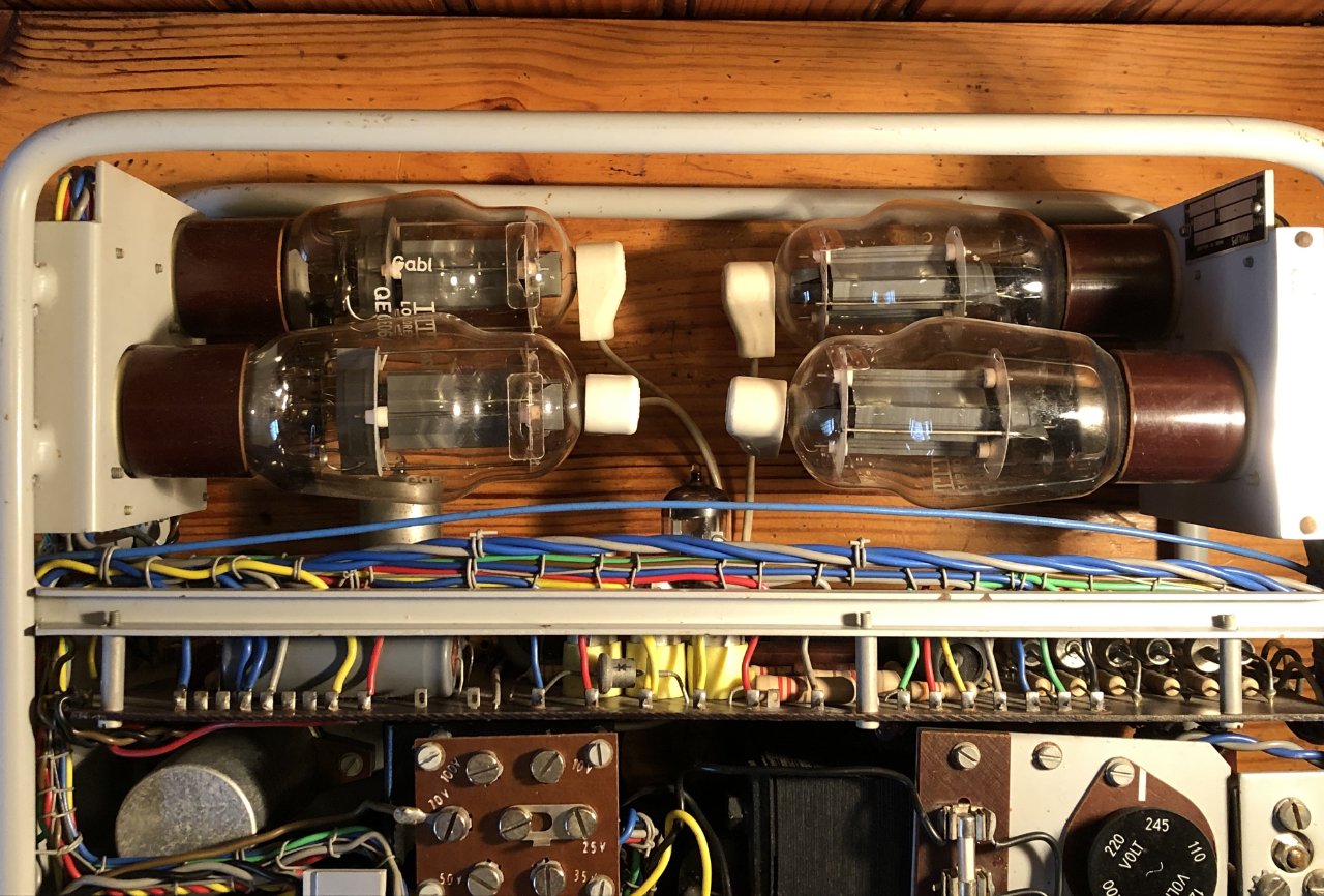

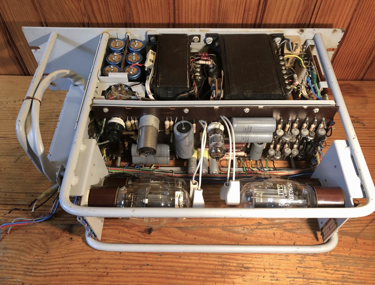

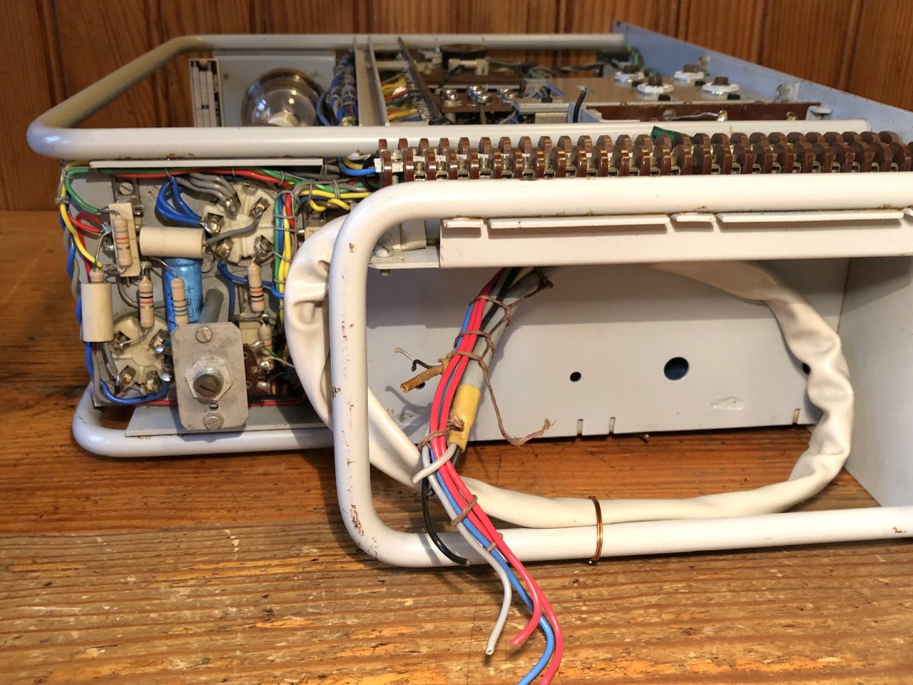

Message par chm »

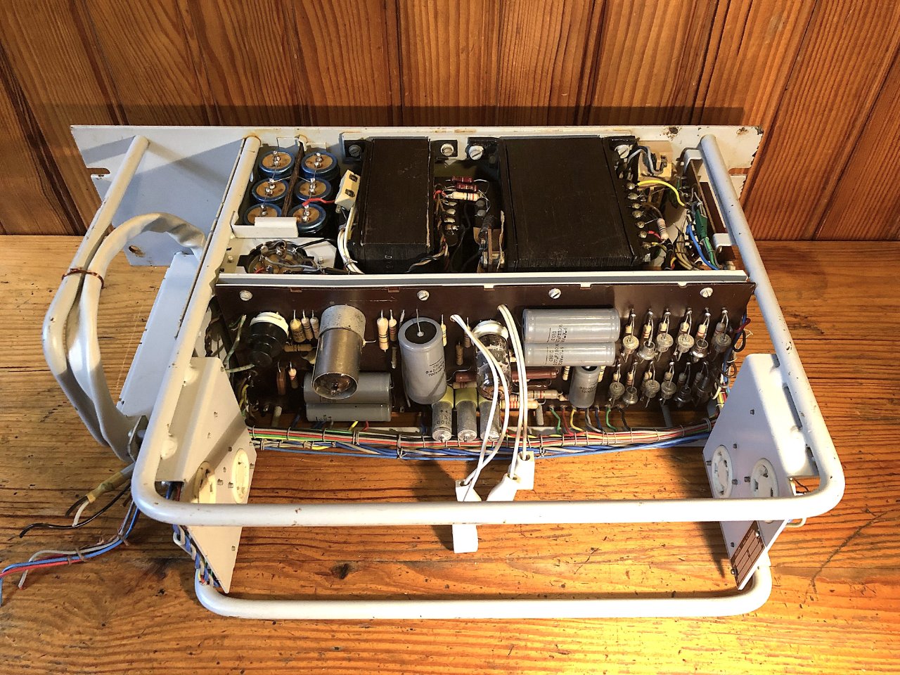

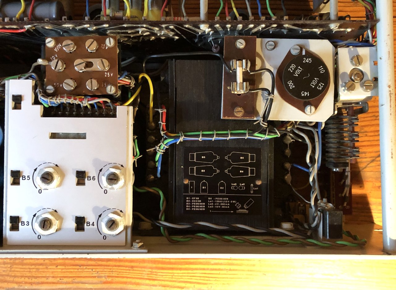

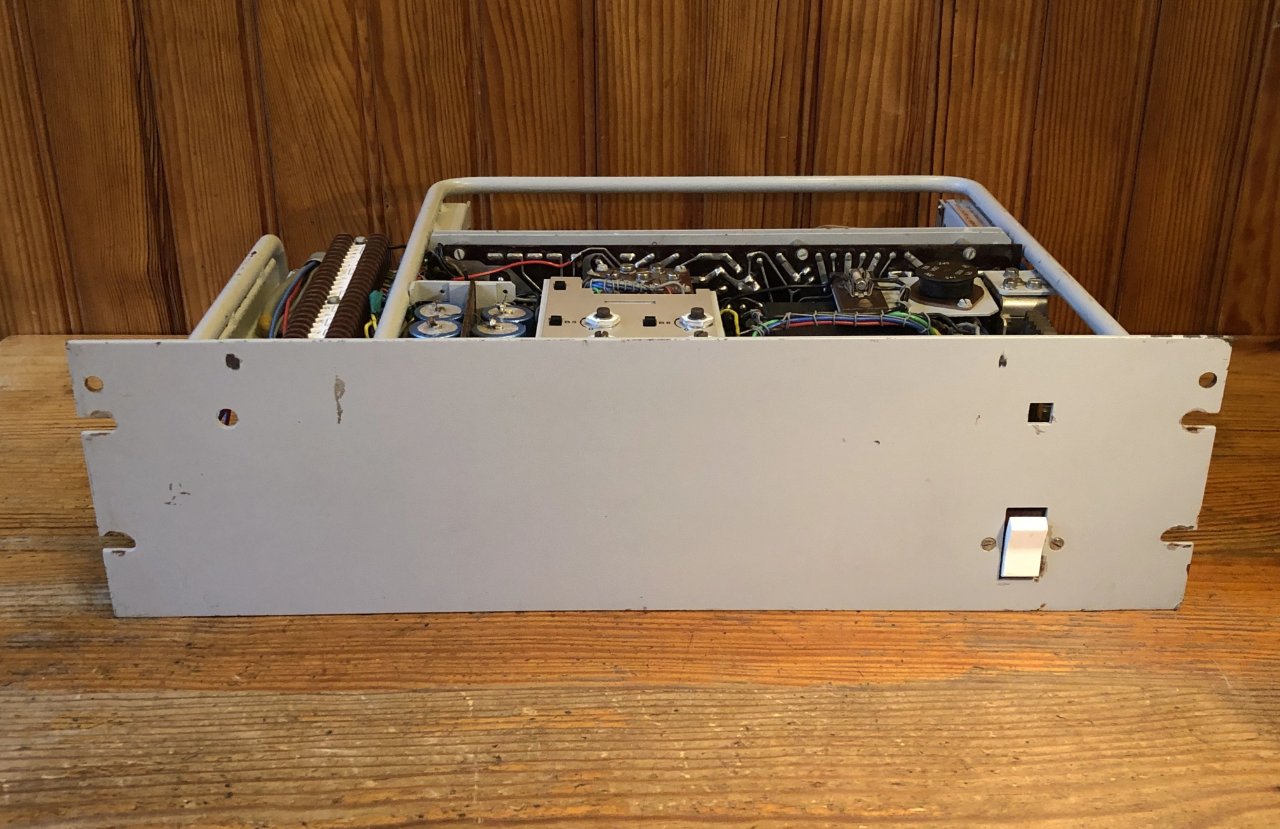

Un amplificateur depuis quelque temps déjà à la maison! Il s'agit de la partie uniquement amplificatrice du EL6435. Donc 140W.
Et cela prend place dans un rack de 19 pouces. Il y a deux versions, le 0 et le 01. Le 01, qui est celui présenté, peut fonctionner en parallèle avec un autre EL6436 01 ce qui permet de développer 280W.
Les deux, le 0 et le 01, peuvent être équipés d'un relais qui coupe la haute tension et la sortie Haut Parleur.
Il s'agit du même montage possible aussi pour les EL6426. Cet exemplaire en est pourvu.
Je ne connais pas l'état de fonctionnement de ce modèle. Le transformateur de sortie semble bon aux mesures, car c'est le point faible de ces amplificateurs qui pâtissent du mode de réglage de la polarisation dont les commutateurs et potentiomètres avec l'âge vieillissent, pouvant provoquer un défaut de polarisation des tubes de puissance dévastateur pour le primaire
du transformateur de sortie qui surchauffe mortellement.
Christophe

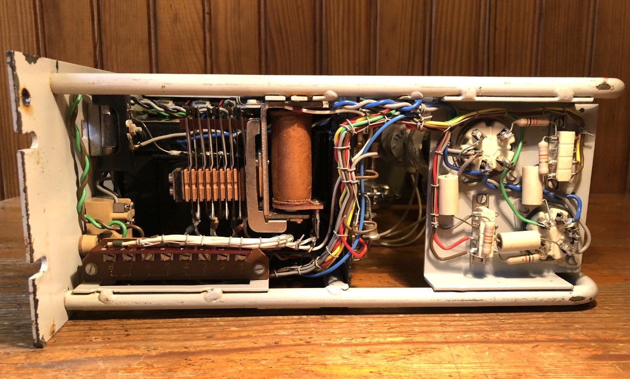

Salut Pascal. Merci Jean François pour le schéma, la version anglaise a été ressortie, plus facilement lisible.
Je l'ai regardée avec un peu plus de soin, l'amplificateur à côté. Je ne comprends pas l'intervention qui a été faite
autour du relais, sens du branchement et modification du câblage. Je vais remettre à l'origine tout en me demandant
si je ne vais pas supprimer cette fonction. Hésitation pour le temps de chauffage. L'amplificateur a pris un coup,

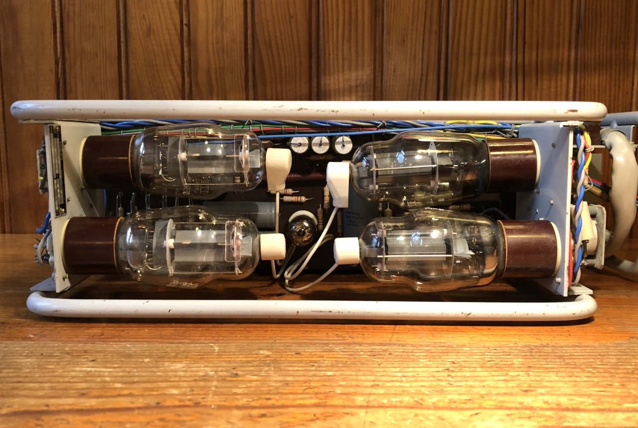

le châssis est faussé apparemment sans dommage pour le reste. Peut être les tubes de puissance? Ceux
installés sont des QE06/50, équivalents des 807, dont la construction fait plus légère. Et qui ne sont pas d'origine.
C'est parti pour une rénovation, probablement.
Christophe

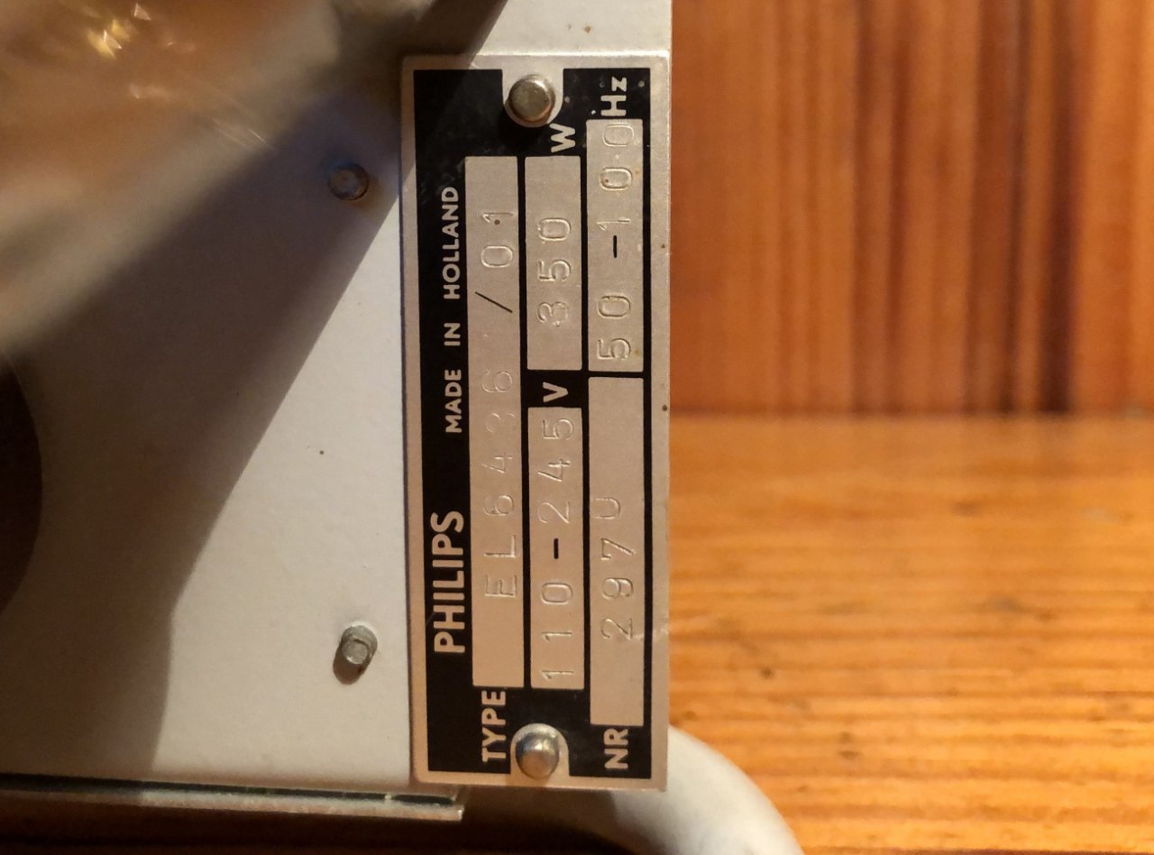

Sur la plaque signalétique, un truc m'intrigue, la fréquence d'alim : 50 - 100 Hz !? :pt1cable:
L'enroulement 245 V, ça c'est cool je trouve :love:

Logiquement cela signifie que le transformateur peut fonctionner alimenté par un courant alternatif de fréquence
du 50hz au 100hz sans inconvénient. Je ne pourrais pas faire l'essai!

Je viens de regarder pour les EL6426, les petits frères, la fréquence va de 40 à 100Hz.
