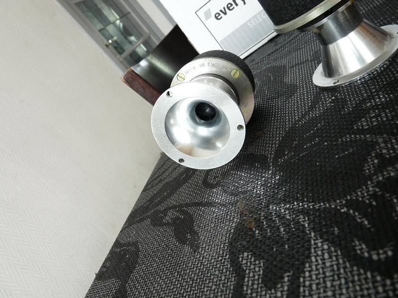

donc voila pour une bouchée de pain j'ai récupéré 2 compression 1" goodmans
des trebax 100
le vendeur tres sympa m'a filé en plus une compression midax 100 mais il en avait qu'une
et 2 paire d'HP inconnu qui figureront dans un autre post
on trouve assez peu d'info sur le net ce qu'on sait
15Ohm
fréquence de résonance 2500 Hz
fréquence du Xover 5 kHz
et voici en image.
par contre quand je verifie a l'Ohmetre les valeur sont loin des 15Ohm je sais pas trop ce que je dois en penser:
Re: Goodman Trebax 100
Les valeurs sont similaires sur les 2 ...? parce que sinon, c' est dans les clous... 8,5 ohms de résistance pour une valeur moyenne d' impédance de 15 ohms... :)
