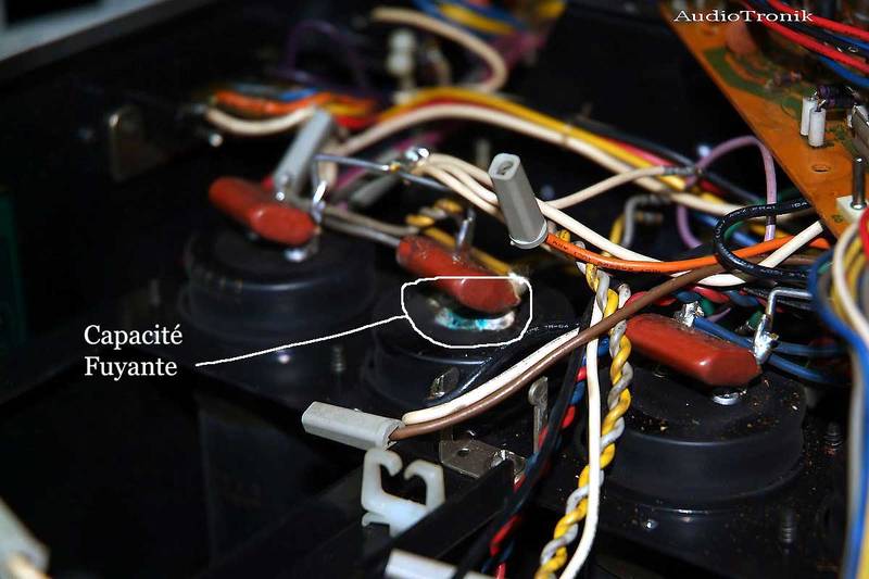

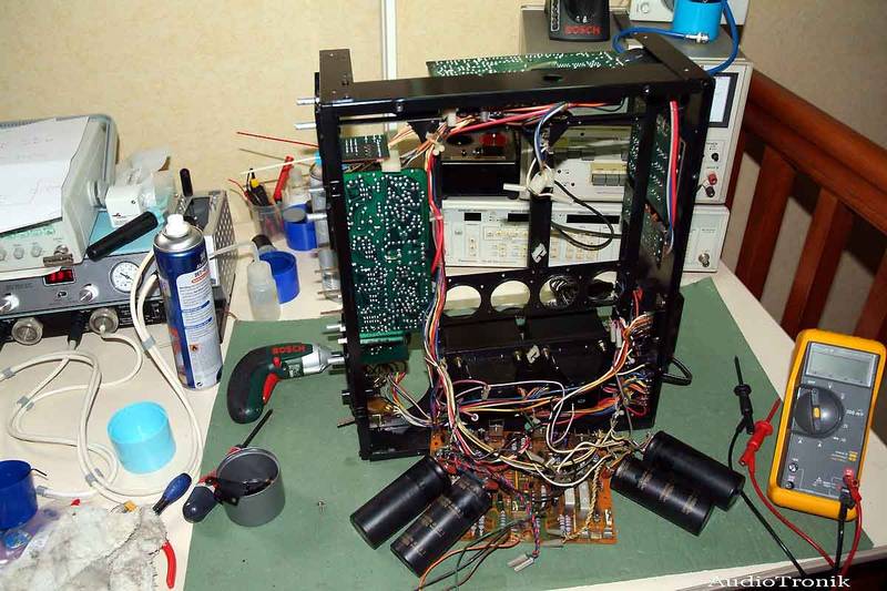

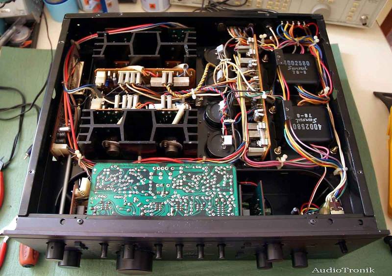

Voila un CR du rajeunissement d'un bel ampli SANSUI AU 717, que je ne présenterai pas tous le monde connaît ce modèle je pense...
Les travaux suivants ont été effectués sur ce modèle qui a été fabriqué en juin 77 :

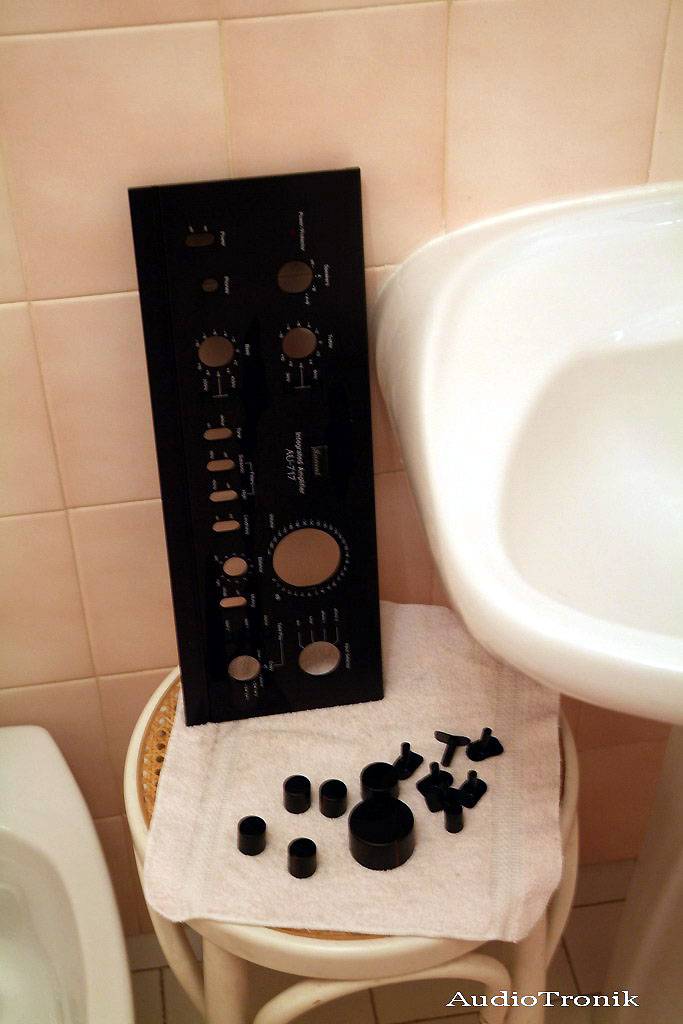

La façade, les clés, les boutons ont été totalement démontés pour être complètement nettoyés individuellement avec un produit spécifique redonnant son lustre d'antan à l'ensemble...

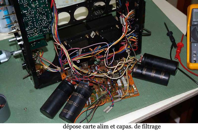

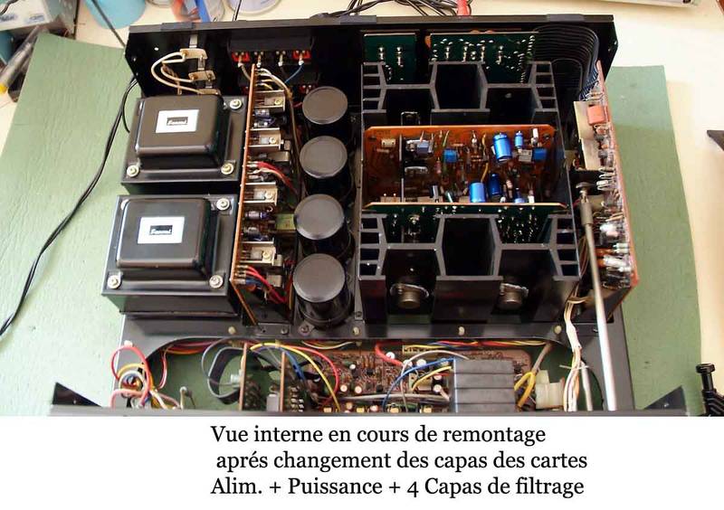

La carte Alimentation nécessitait une réfection totale, toutes les capacités chimiques ont été changées par des capacités de qualités (Elna, Panasonic, Nichicon, Rubycon...) supportant des températures de 105°C. Le relais de protection des enceintes a été changé, un pont de diodes défectueux a été remplacé, les 4 fusibles ont été échangés, les soudures revues. La colle fixant les anciennes capacités vieillissant très mal en devenant corrosive et conductrice à été nettoyée, les composants ayant été en contact avec cette colle ont été remplacés.
Cet ampli est un modèle double mono, c'est à dire qu'il embarque 2 transformateurs, 2 ponts de diodes, 4 capas. de filtrage et 2 cartes ampli. totalement séparés. Un des plus important point de la remise en état à été le changement des 4 capacités de filtrage des tensions de rail positif et négatif. Une d'elle fuyait et les autres n'étaient guère en meilleur santé.
Ces 4 capacités ont été remplacées par des modèles BHC Components 15000 µF 63 V. Quatre capacités de découplage polyester 2.2 µF 100V ont été montées en parallèle pour respecter le schéma original.

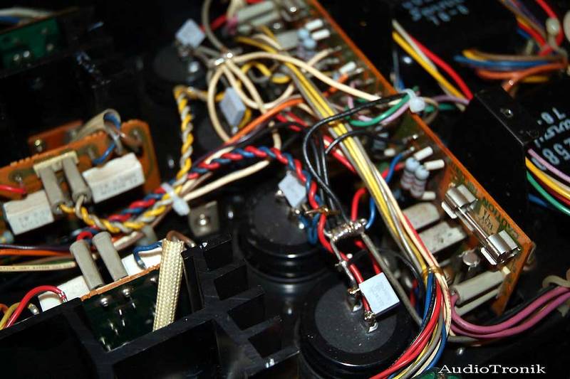

Les 2 cartes amplis. nécessitaient également une attention particulière. Les capacités chimiques ont été échangées par des modèles Audio Grade Panasonic. La colle supportant les condensateurs originaux a comme sur la carte Alim. été nettoyée. Les trimmers de réglage du courant de repos et de l'offset ont été changés par des modèles multi-tours, ceux d'origine étant peu fiables car dérivant facilement. La graisse thermique des transistors de puissance (drivers et finaux) à été remplacée pour un meilleur échange thermique, les soudures ont été revues...
En final, nettoyage de tous les potentiomètres de réglage et des clés de commutation, réglage du bias et de l'offset, nettoyage du châssis, des capots de protection et remontage de ceux ci. Cet ampli a retrouvé sa dynamique et sa jeunesse. Pour information il a été investi plus de 150 Euros de composants et autour de 20h00 de main d'œuvre dans la réfection de ce superbe Sansui...

- 717-8.JPG (121.32 Kio) Vu 16012 fois
- 717-7.jpg (101.94 Kio) Vu 16012 fois
- 717-6.jpg (76.07 Kio) Vu 16012 fois
- 717-5.jpg (68.42 Kio) Vu 16012 fois
- 717-4.jpg (81.23 Kio) Vu 16012 fois
- 717-3.jpg (104.93 Kio) Vu 16012 fois
- 717-2.jpg (102.9 Kio) Vu 16012 fois
- 717-1.jpg (93.55 Kio) Vu 16012 fois

LA SUITE...
- 717-11.JPG (103.59 Kio) Vu 16007 fois
- 717-10.JPG (93.94 Kio) Vu 16007 fois
- 717-9.JPG (81.91 Kio) Vu 16007 fois

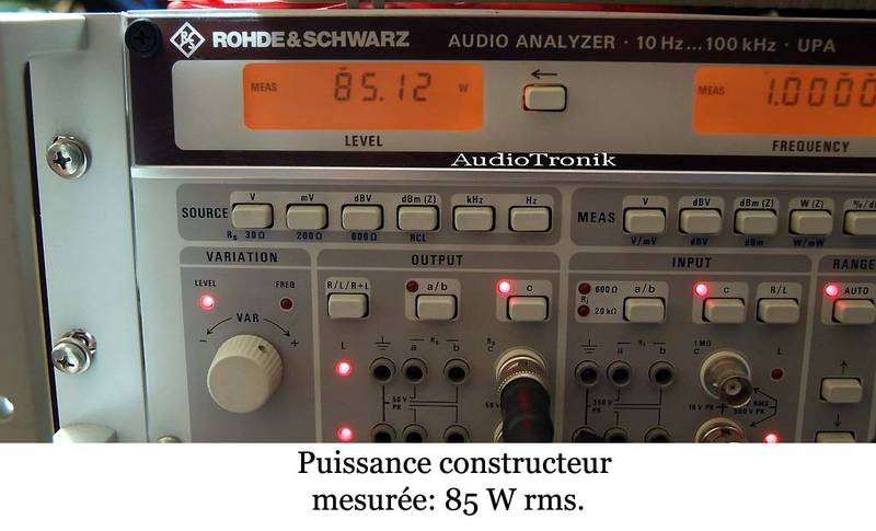

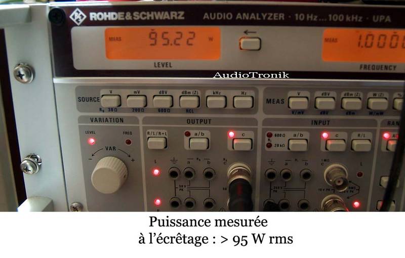

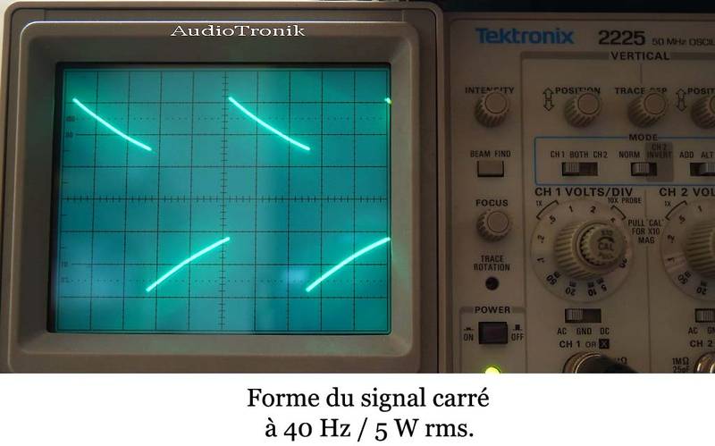

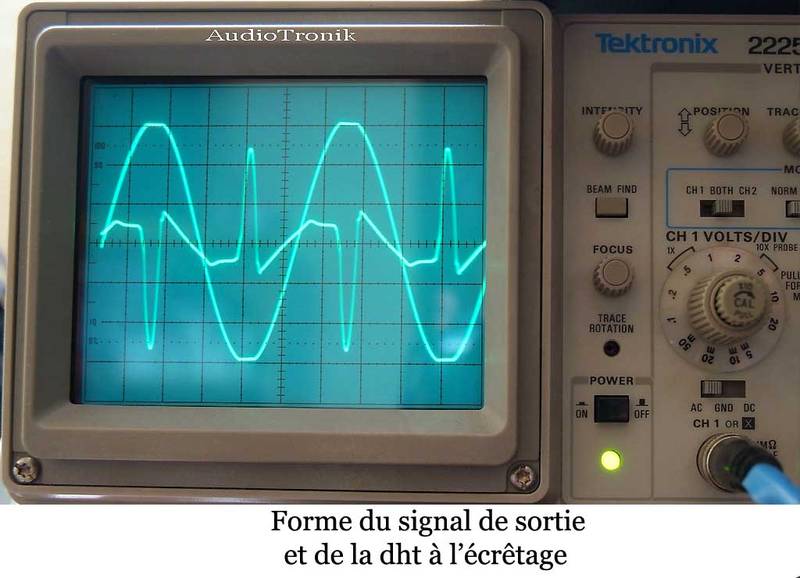

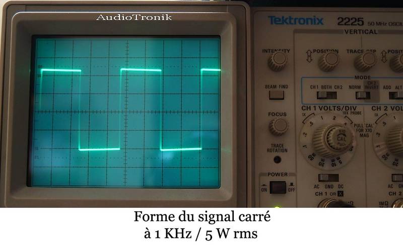

Les mesures...
- 717-W.JPG (63.21 Kio) Vu 16004 fois
- 717-DHTO.JPG (58.75 Kio) Vu 16004 fois
- 717-DHT.JPG (60.1 Kio) Vu 16004 fois
- 717-CLIPO.JPG (69.77 Kio) Vu 16004 fois
- 717-CLIP.JPG (58.92 Kio) Vu 16004 fois
- 717-CARRE2.JPG (55.52 Kio) Vu 16004 fois
- 717-CARRE1.JPG (55.18 Kio) Vu 16004 fois
- 717-CARRE0.JPG (56.61 Kio) Vu 16004 fois

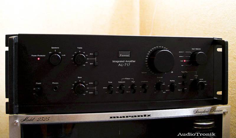

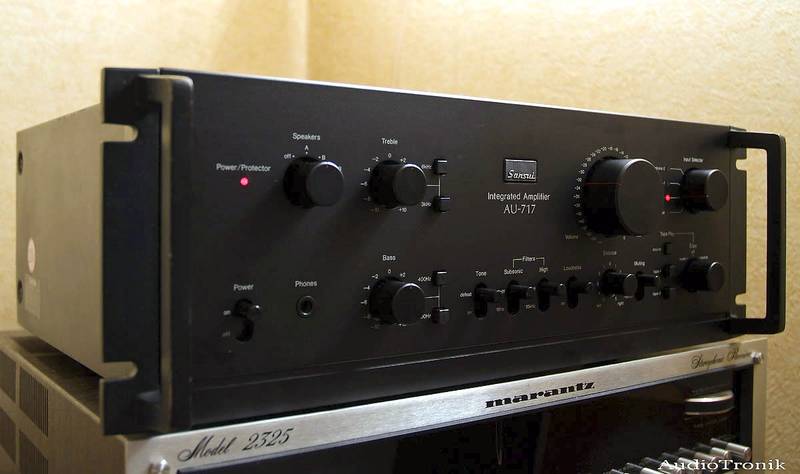

et enfin la bête en action...
- DSCF0166.jpg (74.22 Kio) Vu 15812 fois
- 717-ON.jpg (47.48 Kio) Vu 16003 fois
- 717-ON1.jpg (48.72 Kio) Vu 16003 fois
