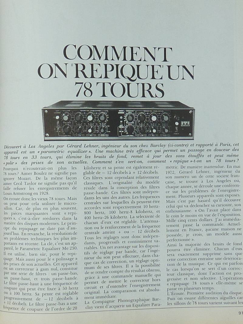

Pour une fois, ce n' est pas un article de la Revue du Son mais de Son Magazine de Décembre 1972....
Une foule d' outils numériques ont remplacé cette technique de repiquage...
Celle-ci avait l' avantage de conserver à l' enregistrement son coté vivant et surtout sa dynamique originale.. ...

Enregistrer à 76 cm / s au lieu de 19 ...
Pour multiplier par 4 la longueur des bruits sur la bande et ainsi pouvoir travailler plus en détails sur les pbs d'entregistrements
Un article à lire dans le détail !!!

Est-ce qu'il y a aujourd'hui des appareil ou programme qui peuvent remplacer cet appareil ?

Goldator a écrit :Est-ce qu'il y a aujourd'hui des appareil ou programme qui peuvent remplacer cet appareil ?
Bonsoir
De quel appareil parles-tu ..?

Aujourd'hui, l'acquisition numérique et le traitement numérique, même réalisé à la main, remplacent surement l'opération fastidieuse réalisée sur bande.

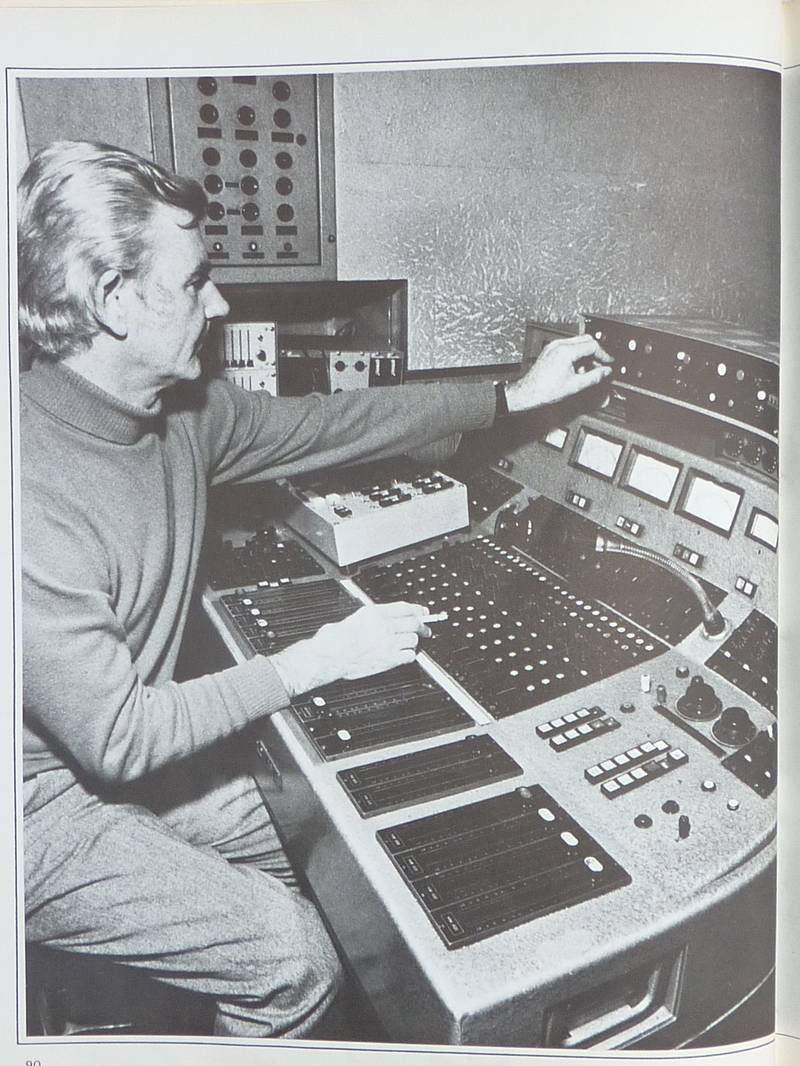

Wagtbtoobz
Re: Le repiquage des 78 tours
Message par Wagtbtoobz »
Console Neumann ... :pt1cable:
