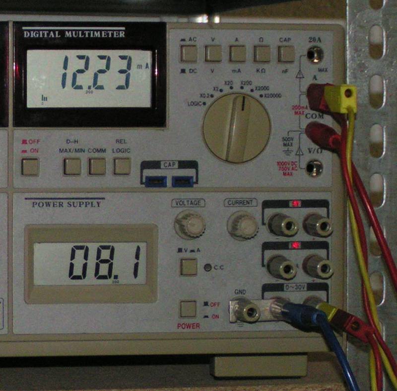

C'est un poste qui possède les petites et les grandes ondes. L'alimentation se fait avec 6 grosses piles 1.5V.
Pour une consommation de 12mA sur 8 volts à vide, il possède une très grande autonomie, plus de 1000 heures avec des piles alcalines! :cfou:
