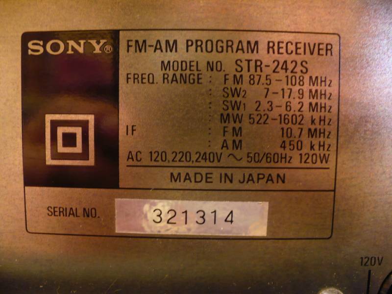

Bonsoir, une petite photo, coté face. Après contact avec Sony, il semble que cet appareil n'est été vendu n France qu'en 1980. Et c'est tout ce que le service "consommateur" a pu m'en dire !! Je recherche la puissance de mon ampli, pour savoir ce que je dois mettre comme enceintes pour enfin l'écouter à nouveau. Est-ce quelqu'un à une idée? A quoi correspond le 120W mentionné en bas de l'étiquette?

Si je ne dis pas de bêtise et que j'ai bien appris de mes ainés du forum, l'indication 120 W indique la consommation électrique de l'appareil et n'a rien a voir avec la puissance musicale de l'engin.
Ceci étant ça ne répond qu'à moitié à ta question car je ne sais pas du tout quelle puissance musicale il développe. Peut être dans les 25 ou 30 W, faudrait voir un peu l'intérieur et les transistors de puissance...

Petite précision :
alaix a écrit :l'indication 120 W indique la consommation électrique maximale de l'appareil et n'a rien a voir avec la puissance musicale de l'engin.
Pour ce qui est des enceintes, tu peux mettre n'importe quoi en 8 ohms et avec une puissance maximale admissible de 30W au minimum.
