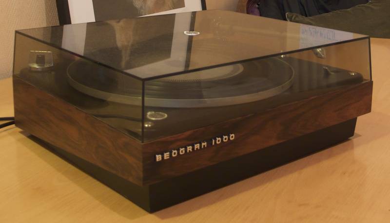

Dessinées par Jacob Jensen, les premières Beogram ont vu le jour en 1965 (merci à Jean pour cette documentation) :

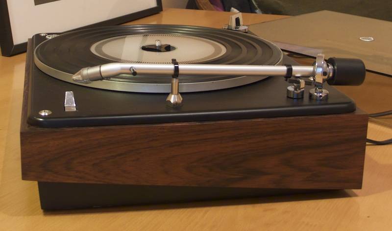

Construite par B&O avec son propre bras, le ST/L 15 et ses propres cellules les SP6/7 ; cette Beogram 1000 fait partie de la seconde génération de Beogram 1000, sortie en 1967. Elle date de novembre 1969. Elle possède la finition "bois de rose", qui est assez rare sur ces modèles, la finition "teac" étant très répandu :

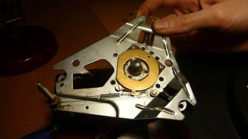

Le ressort entraine le système de réglage de la vitesse. Le bouton se trouve incrusté dans le bouton de changement des vitesses.
Le moteur produit un courant alternatif destiné à alimenter un éventuel préampli RIAA que l'on pouvait monter dans la platine.
Le moteur sur ces versions est produit par PAPST qui fabrique encore maintenant des moteurs mais destinés à l'aéronautique.

le bras me fait toujours penser au Concorde... c'est beau

Très belle platine :love: :love: :love: et présentation des plus didactiques :repect:

jolie machine!

Super Thomas.... ça c' est un CR ... :yes!:
Ton exemplaire est dans un état absolument "mint"... la mienne est moins belle... et plus ancienne je pense car équipée d' origine d' une cellule SP6/7..
A noter aussi que les cellules fabriquées par B&O à cette période n' avaient rien à envier aux meilleures productions Américaines et Allemandes..

Je suis trop épaté par la cellule... très épuré et pourtant!
