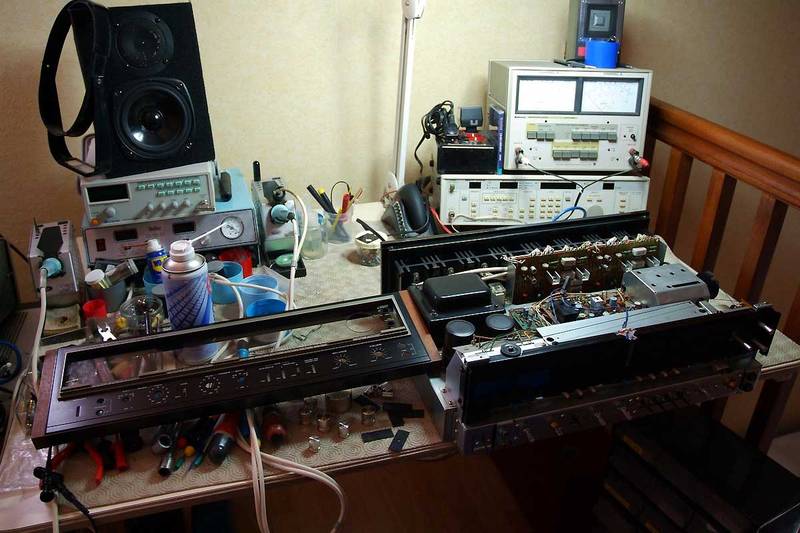

Voila un Pioneer assez rare même si il a été fabriqué pour le marché Européen, en fait c'est un clone parfait du SX-939 version façade noire...cette exemplaire est en superbe état, il développe 2x70 W rms sous 8 ohms, c'était quasi le hdg avant le SX-1010, ça coûtait pas loin d'un bras à l'époque (4000.00 F de 1976...)
Il présentait des pb de déclenchement du relais de protections aléatoires, les cartes ampli, alim et protection ont été entièrement recappés, les soudures revues, le tuner aligné, bias et offset ampli reglé, il est reparti je l'espère pour une nouvelle vie...
