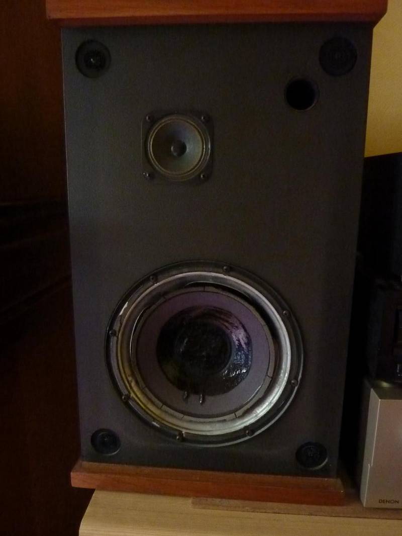

Bonsoir à tous,
Voilà, à l'aide de vos conseils et avec les infos glanées ça et là je suis heureux d'avoir réussis ma réparation des enceintes, voici les photos!
C'est peut-être rien pour certains qui ont l'habitude mais c'est ma première fois alors!!! :genial: :genial:
Comme je trouvais la construction du HP "spéciale" j'en ai mis une petite aussi.
A l'écoute c'est plutôt pas mal, les voix sont assez agréable et bien présentes, il n'y a pas trop de basse, ça convient bien à la voix guitare sèche à la yodelice, Tarmac et d'autre que surement je ne connais pas!
Bonne soirée à tous.

Messages : 6034
Re: KLH CB 830
Bonne idée les épingles ..
