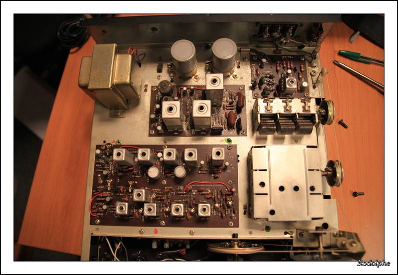

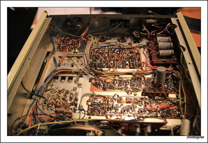

Je ne l'ai pas encore mis en fonctionnement, je remarque qu'il n'y a aucun condo qui fuit, et que tout est plus ou moins propre.
En tout cas je suis heureux de voir qu'ils ont mis le paquet au niveau de la qualité des chimiques 100% ELNA.

- tuner FM
- IMG_7083.jpg (66.15 Kio) Vu 6892 fois
- tuner AM
- IMG_7082.jpg (62.75 Kio) Vu 6892 fois

- dessus
- IMG_7080.jpg (81.93 Kio) Vu 6892 fois
- dessous
