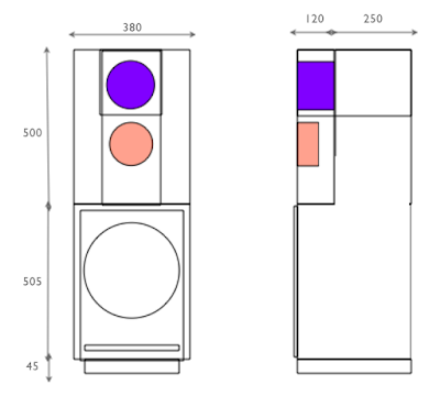

A partir de mes haut parleurs Siare (31TE, 16VR et TWZ), je projète de fabriquer ces enceintes :
Ce sont des Siare Canta qui apparemment n'ont jamais existé en dehors du catalogue. Le DIY, c'est aussi une façon de faire surgir du vintage d'outre tombe…
:genial:
J'ai commencé à faire les plans et en faite, c'est tout… :cpasmoi!:
A priori, elles seront réalisées en novopan et en latté d'épaisseur 1cm.

Le plan :
Le médium est situé en haut car l'enceinte est assez fine : le 31TE a besoin d'un bon volume pour pouvoir s'exprimer et le 16VR nécessite un caisson spécial dont la taille à très peu d'importance selon les différents plans DIY Siare. Le tweeter en revanche ne nécessite pas de charge pour fonctionner donc il utilisera celle du 31TE, ce qui ne gênera personne.
Les tests à l'utilisation vont consister à déterminer si une séparation entre la partie haute et la partie basse est nécessaire avec un évent en travers, de façon à utiliser le même système de résonance sur les Galaxies 200 ou non…
La mousse interne sera disposée en demi cylindre au fond de l'enceinte et sera un composant dont la nature est à déterminer.
klemp a écrit :mais 1 cm, tu ne penses pas que c' est un peu léger ..
Oui, je me rendais pas compte de la taille de l'enceinte, je vais mettre 2cm…

2 je trouve déjà pas ca énorme. avec des grandes longueur ca pourrait vibrer non?

J'ai eu à une époque reculée des Wharfedale Dovedale DIY assez imposantes, elles devaient être en 24 mmm d'épaisseur ...
Le problème était que pour les déplacer il fallait des roulettes ;)

Oui, je viens de regarder l'épaisseur des anciennes caisses, c'était du 24mm. Vu qu'il faudra être 2 pour les transporter de toute façon, autant mettre du 3cm… :cpasmoi!:

Je suis aussi partisan des fortes épaisseurs....
Sur les miennes, j'arrive à 39mm sur les panneaux de grande taille + du bitume à l'intérieur...
