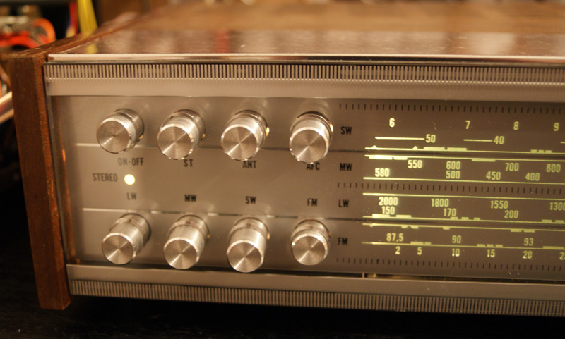

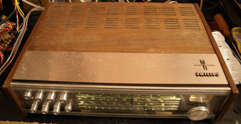

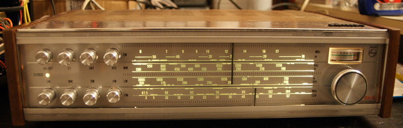

Mon ami Fred m'a laissé en "révision" un petit tuner Philips vraiment surprenant :
Il est surprenant par sa sensibilité tout bonnement excellente, sur cette caractéristique, il fait partie des meilleurs tuners que j'ai pu avoir en ma possession.

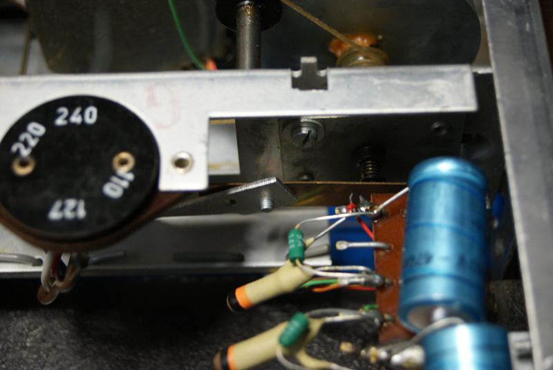

Il n'avait plus d'éclairage, que ce soit pour le voyant stéréo (ampoule à vis 6.3v 40ma) ou le bandeau radio (deux ampoules à vis 8v 300ma).
Il souffrait également d'un transformateur bruyant, que j'ai réussi à calmer en le serrant avec des colliers plastiques.
Il a subit un nettoyage en règle et un polissage des boutons.

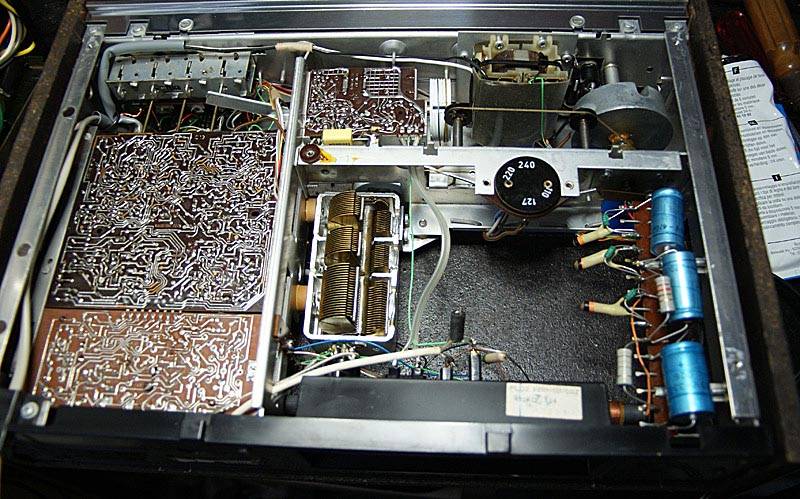

Une de ses particularité est de posséder deux aiguilles dont une pour la FM. Les aiguilles sont entrainées par un ingénieux système d'engrenages : Vue complète du dessous de la bête, construction soignée. Il lui manquerait une troisième ampoule au milieu du bandeau, les deux ampoules de chaque côté ont du mal à éclairer l'ensemble.
Sous son aspect "poste radio" voir "radio réveil" se cache un tuner vraiment bluffant.
N'hésitez pas si en voyez passer un !

Ben dis donc, il ne laissait pas présager un aussi bon commentaire lorsque on l'a entre les mains ce petit PHILIPS. Je l'avais donné à un copain mais il était tombé rapidement en panne. Depuis, j'avais perçu cet ampli TELEFUNKEN en parfait état de marche et de présentation que tu as vu. Renseignement prit, mon ami avait remisé ce petit tuner sur une étagère poussiéreuse. Il ne s'est pas offusqué lorsque je lui ai demandé de le récupérer puisqu'il ne comptait rien en faire de plus. Tout léger, j'avais juste remarqué son système d'aiguille rigolo et bien entendu son coffret bois. Ce détail des carters en bois me plait à chaque fois. J'envisage fortement de m'en offrir un pour receiver Marantz ... On verra après l'affaire en cour CELESTION vs CABASSE
- Kikook
- Messages : 5870
Re: Philips 22RH691
Je rajoute que le tuner fonctionnait lorsque je l'ai branché pour la première fois, je pense que ton ami n'avait sans doute pas l'antenne adéquate.

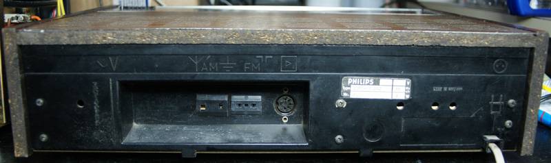

Salut,
Cette question d'antenne m'intéresse car j'ai vu il y peu un vieux tuner à transistor des année 60 modèle Logano vraisemblablement Allemand ou Suisse coffret bois à l'ancienne je voulais le prendre car il s'allume et ressemble aux vieux Grundig, Saba etc... mais je n'en connais pas les prises d'antenne elles sont similaires au PHILIPS ou peut-on en trouver?
Philippe

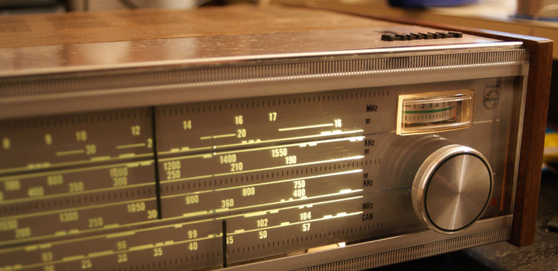

J'adore le look de ce tuner.
Précis en plus !
Sw et Mw ça donne quoi ?
Précis en plus !
