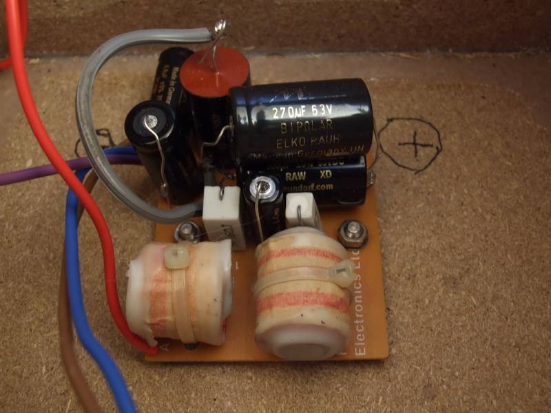

Retour a la maison, test, et là une des deux a un problème, le son est là par intermittence.
Les condensateurs bien sur !
Banzai
, Mundorf et de nouveau leurs voix(es) me chantent aux oreilles ses accents anglais.

Pourquoi autant de condos sur un filtre deux voies ? :idea:

dadatimi a écrit :Hyper compliqué ce filtre ...
Bien d'accord avec toi ! :?
(Si un gars calé du forum pouvait nous en dire plus...)

J’ai omis de préciser que l’enceinte qui avait un problème de son intermittent, je lui ai en premier lieu refait toutes les soudures du filtre, au cas où se serait un mauvais contact (soudures sèches).
Le son est revenu 2/3 minutes pour finir par s’éteindre totalement, c’était manifestement un dernier soubresaut que la chaleur a du provoquer sur le ou les condo malade.
Les symptômes étaient a peu près similaires sur les B&W DM11 et retour a la normale après recapage.
En ce qui concerne le câblage en l’air du condo MKP SCR, je n’avais pas le choix de par sa taille et celles des ses pattes (trop courtes).
Les deux plus gros condensateurs qui se chevauchent (souder en parallèle) remplacent le 600µf, se sont des 270µf avec des 330µf.
phil du 95 a écrit :Bizarre,les condos..
une liaison filaire ..
il faut ouvrir et faire un tour dedans!et tester.
Tout fonctionne très bien Phil ;)

LeTOF a écrit :Pour le filtre,le condo de 600uf sert de protection (pour le boomer),il limite la réponse dans le grave et par la même le déplacement de la membrane...
Pour le reste,sous toute réserve au vus du nombre de self je dirais filtrage à 18db par octave pouyr les deux HP...
A+
+1 :yes!:
le gros condo de 600uf, c'est comme les fusibles et autres protections, j'ai plutôt tendance à les virer. :)

une bonne raison de garder les 600µf
avec ces condos tu as la parfaite paire d'enceintes pour l'atelier
tu ne prendra aucun risque à essayer des amplis dessus ,si un canal evoie du continu ,il ne se passe rien
une autre enceinte sera cramée en 1 seconde
autrement , tu peux espérer gagner un peu dans le grave , mais la tenue en puissance peut etre réduite
Ixtlan
Re: KEF C20
Message par Ixtlan »
Ok merci, je ne touche a rien alors.
