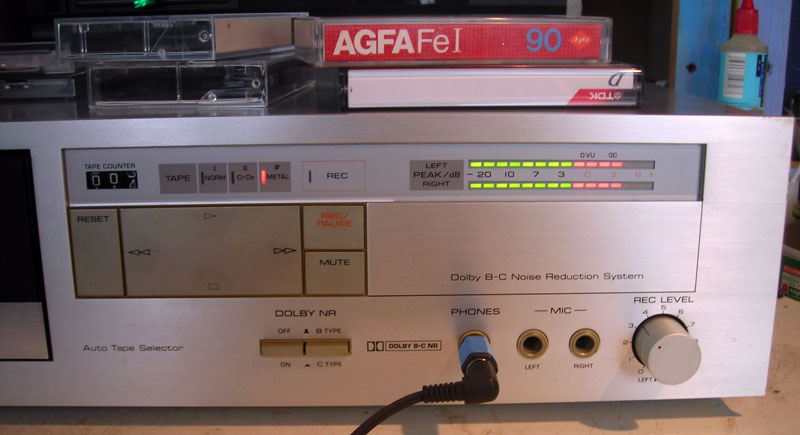

:salut: voici une de mes dernières acquisitions pour une somme modique avec d'autres platines k7 en plus ou moins bon état:
Yamaha K-300
En test d'enregistrement après avoir changé les courroies qui avaient fondus (avec un Philips CD502 utilisé comme source, il à une sale gueule mais il fonctionne ^^).
Platine à 2 têtes de milieu de gamme, peu d'infos sur le net.
Design assez sympa ;)
Mécanique à 2 moteurs fiable, l'avance rapide et le rembobinage démarrent progressivement :love:

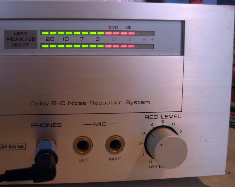

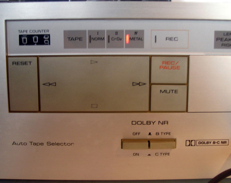

Pavé à 4 touches typique des Yamaha de cette époque, des voyants indiquant le fonctionnement ou non des Dolby B et C auraient été pratiques.
Vu mètres un peu petits mais le potard concentrique est précis et facile à manier.

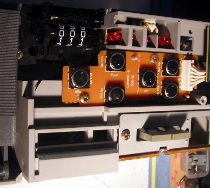

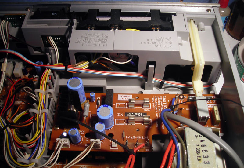

Suite avec les photos de l'intérieur:

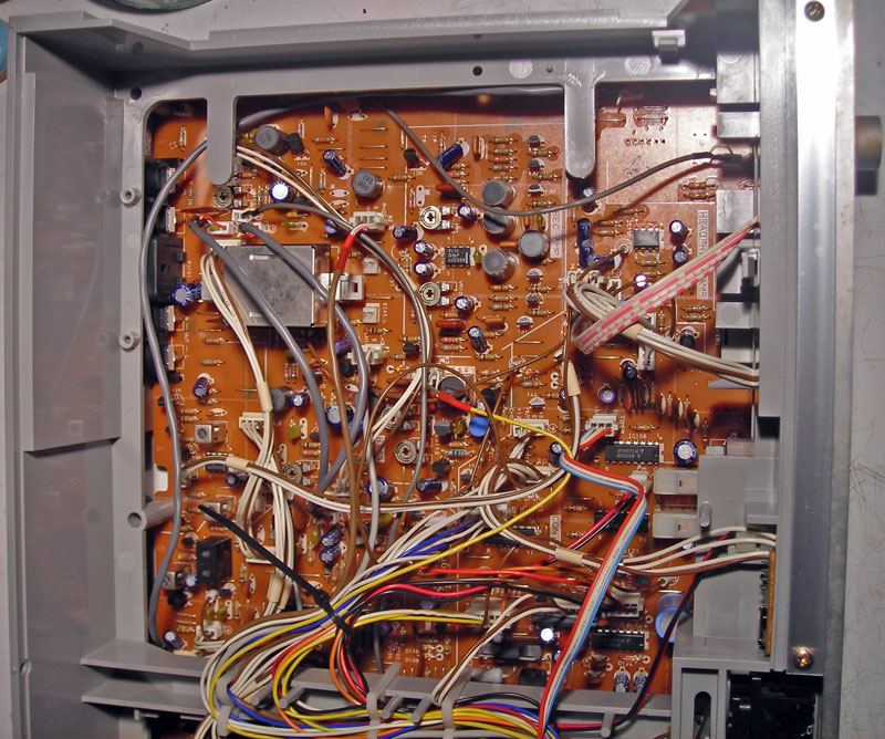

Bonne électronique, mécanique commandée par un M54886P, par contre les puces Dolby sont un peu trop près du transfo :?

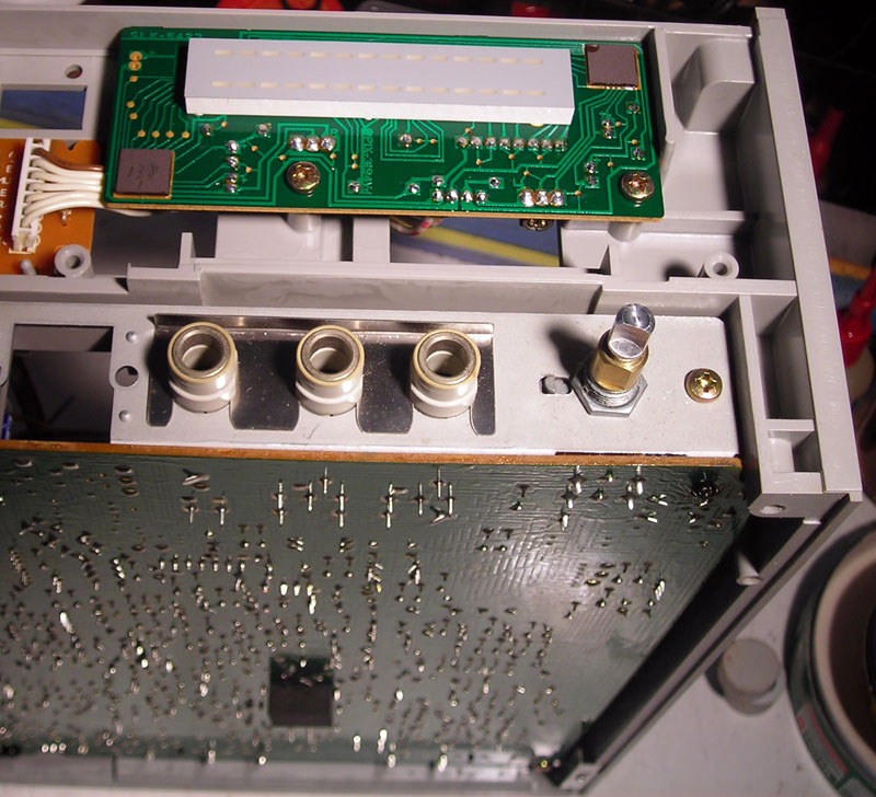

Le châssis plastique m'a fait peur au début car la mécanique y est bien cachée mais après démontage de la face avant, l'accès à la mécanique est plus aisé.

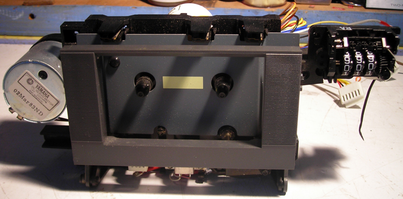

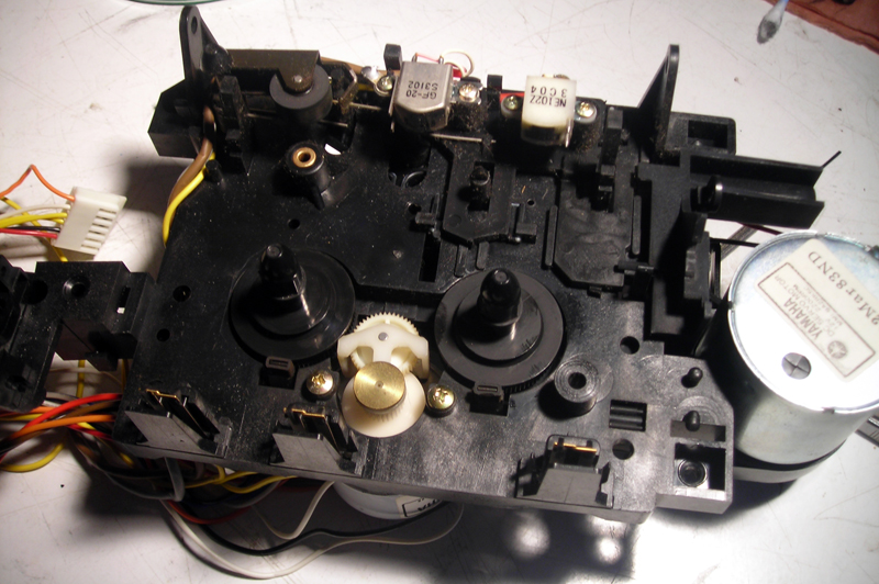

La mécanique un fois démontée, même la courroie du compteur avait fondu.
Les moteurs sont en fait fabriqués par Matsushita et sont ensuite rebadgés Yamaha, la courroie de cabestan est très facile à changer car le support moteur est séparé du support du cabestan.
La plupart des pièces sont en plastique mais épais et probablement renforcé de fibre de verre.
