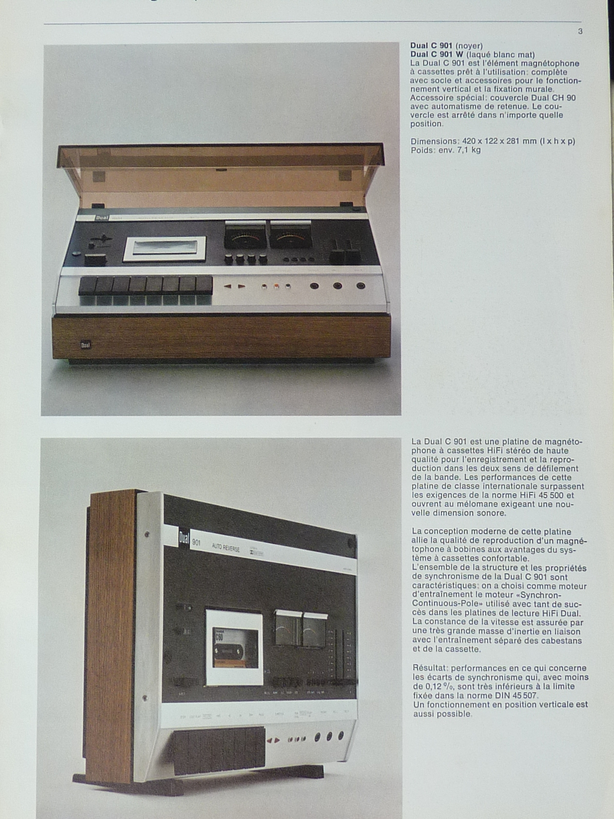

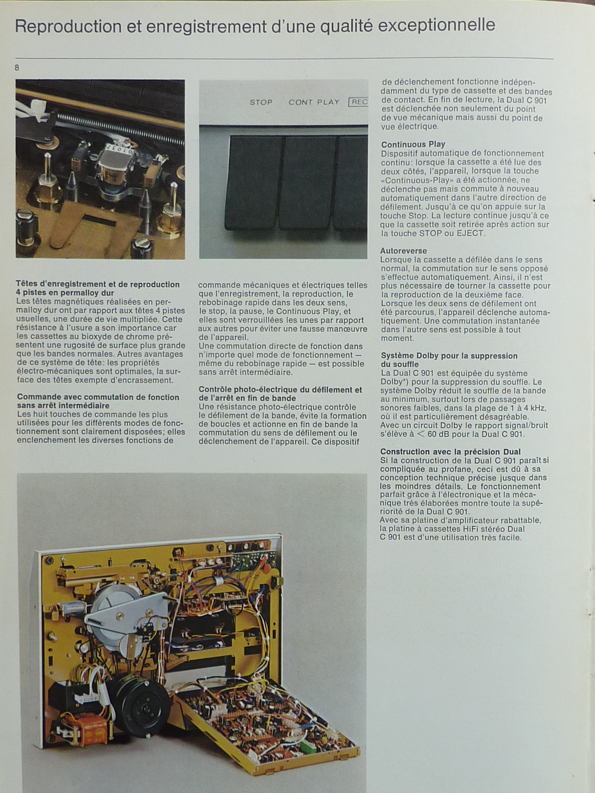

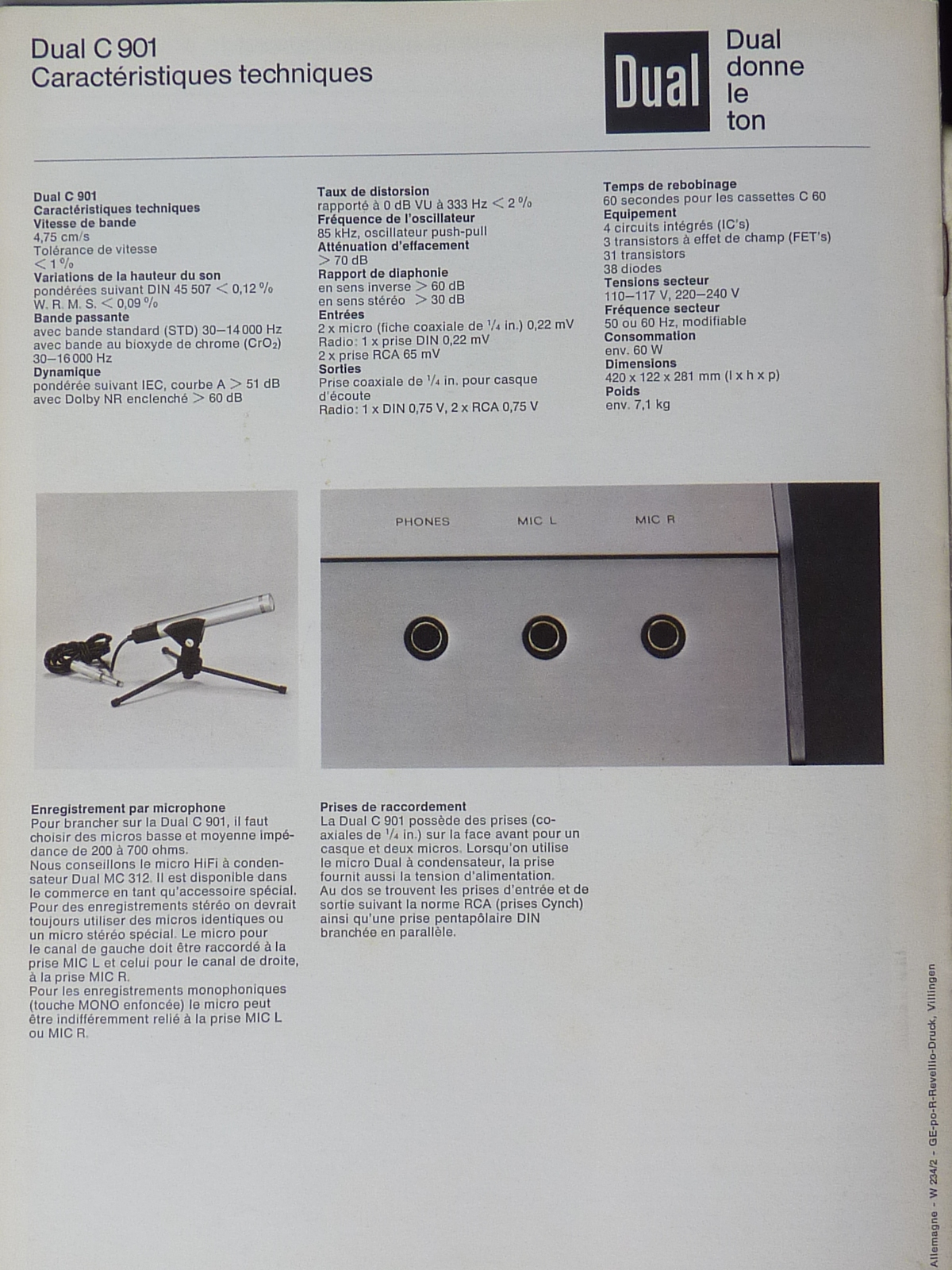

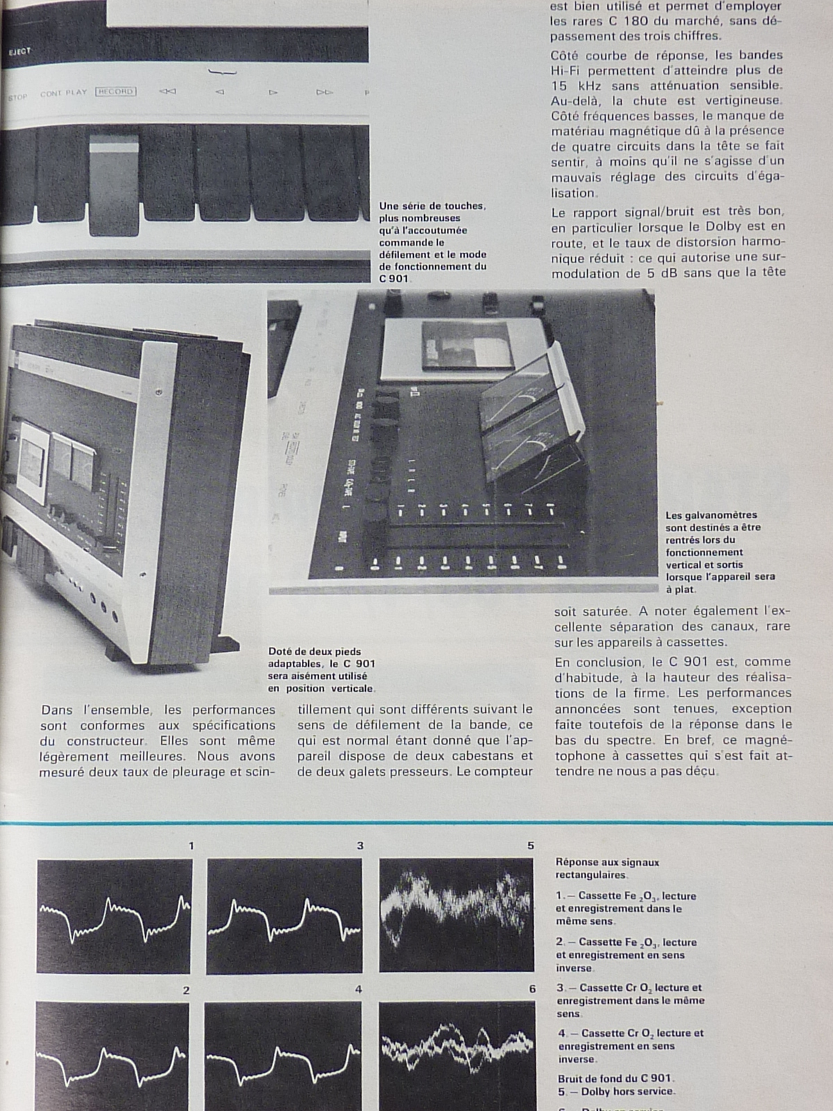

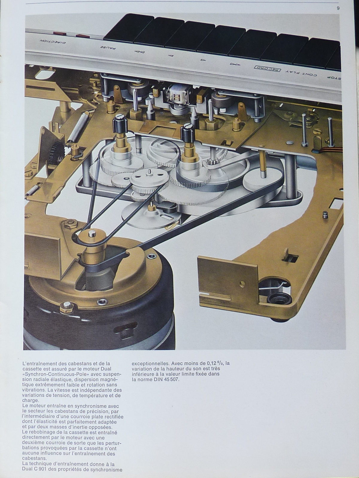

La plaquette publicitaire de l' époque, en Français, et un banc d' essai de Novembre 1974 de HiFi Magazine

La mécanique me fait penser à l'Akai GXC-75D mais en mieux construit

Un grand merci Klemp pour cette doc, elle me sera fort utile.
Bizarrement ils critiquent le rendu dans le bas du spectre, alors que j'ai eu l'impression inverse lors de ma première écoute... comme quoi c'est subjectif...

belle machine, quel gueule et l'état est superbe.
Une pièce rare dans cet état.
(chouette la position vertical sur la pub
