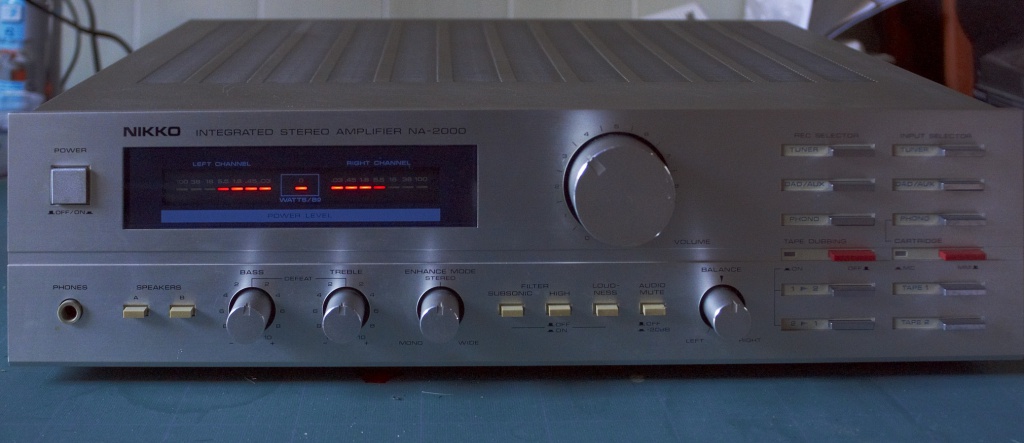

Une bonne aubaine ce matin : un Nikko NA 2000
Après un bon démontage (le vendeur avait soudé sur la carte une troisième sortie HP!), nettoyage, vérification rapide que rien ne cloche (avec le peu de recule et d'expérience que je peux avoir),
Branchement sur de petites enceintes et un lecteur CD (sans grande importance ici, juste pour voir ce que ça donne)
Une frayeur, ça bourdonne... entre 3 et 5/6 puis au delà on entend juste le souffle (source allumée mais sans faire tourner le CD!)
Et ce qui est super marrant, c'est que j'arrive à moduler le son en approchant ou éloignant ma main de la carcasse... Bon, je remonte la carlingue, ça doit jouer sur quelque chose.
En effet c'est ça. Tout revient dans l'ordre.
Bon maintenant, l'écoute..
De fabrication japonaise (je ne connais pas la date), il délivre 2X100W sous 8 ohms. Et ben, malgré la pauvreté de la source, en fait un lecteur de DVD biostek que j'ai dans mon bureau-atelier qui me sert de base de pré-écoute et deux enceintes home cinema Pioneer améliorées d'HPs Focal (quand même, c'est mieux dans les basses) le son est impressionnant.
Précis, ton en rondeur, sans trop d'aiguës, ni de basse, des medium au top!!! Le son est découpé au laser, mais sans dureté.
Ca sonne clair et fort. La séparation des canaux est excellente, même avec les enceintes écartées d'un peu plus d'un mettre.
J'écoute une compilation des années 95, il passe à l'instant un morceaux de J. Halliday dont je ne suis pas fan... Et bien je découvre sa voix!
Je ne connaissais pas du tout cette marque avant de venir ici, et la réputation est à la hauteur du résultat!

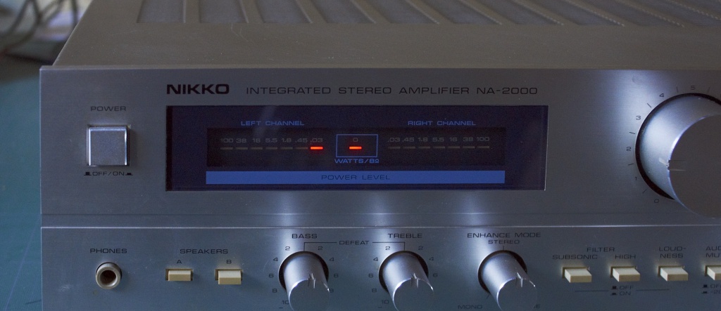

et il a un sélecteur pour cellule mm ou mc :genial:

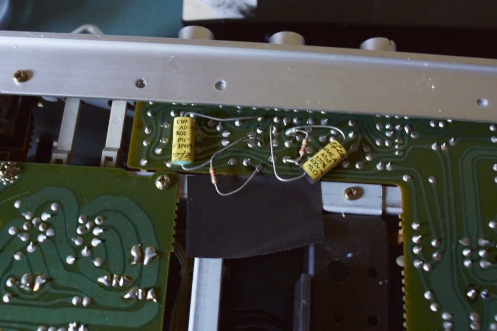

Bonsoir et merci pour cette présentation ...
Sur la deuxième photo, il y a 2 petits circuits RC, résistances et condensateurs, qui semblent avoir ajoutés ... Aucune patte de ces compoasnts n' est isolée .... au moindre mouvement, à la moindre pression, c' est le court-jus assuré... :(

Merci, il faudra que je regarde cela.
