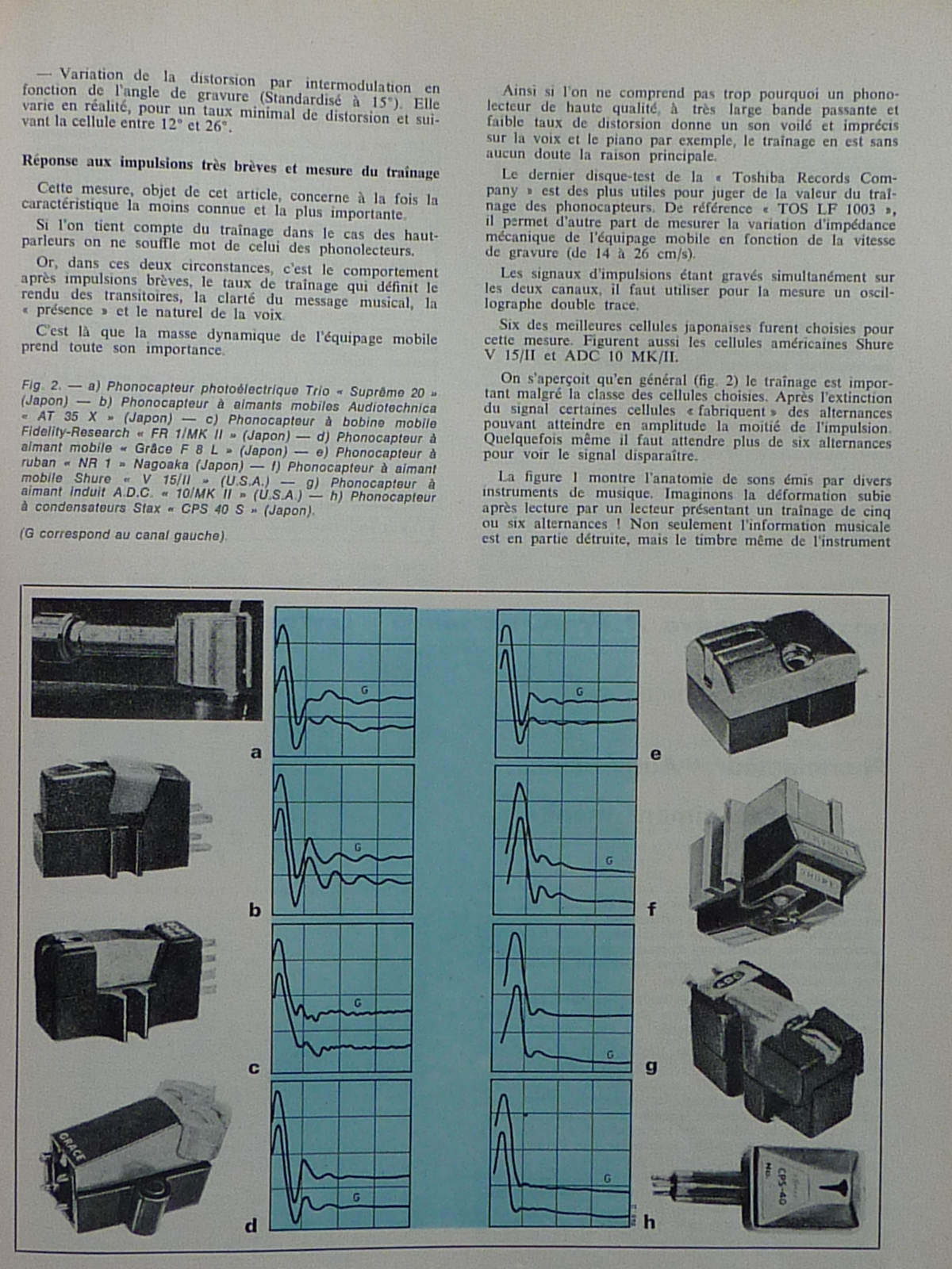

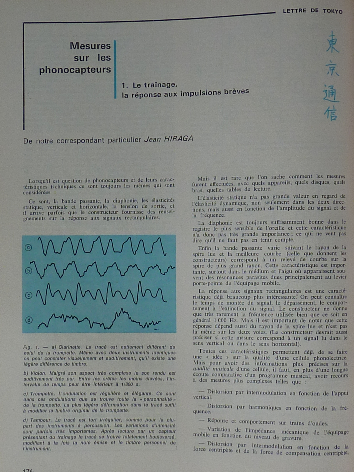

Article de 1980,mais toujours d' actualité.
Re: Les mesures appliquées aux phonolecteurs

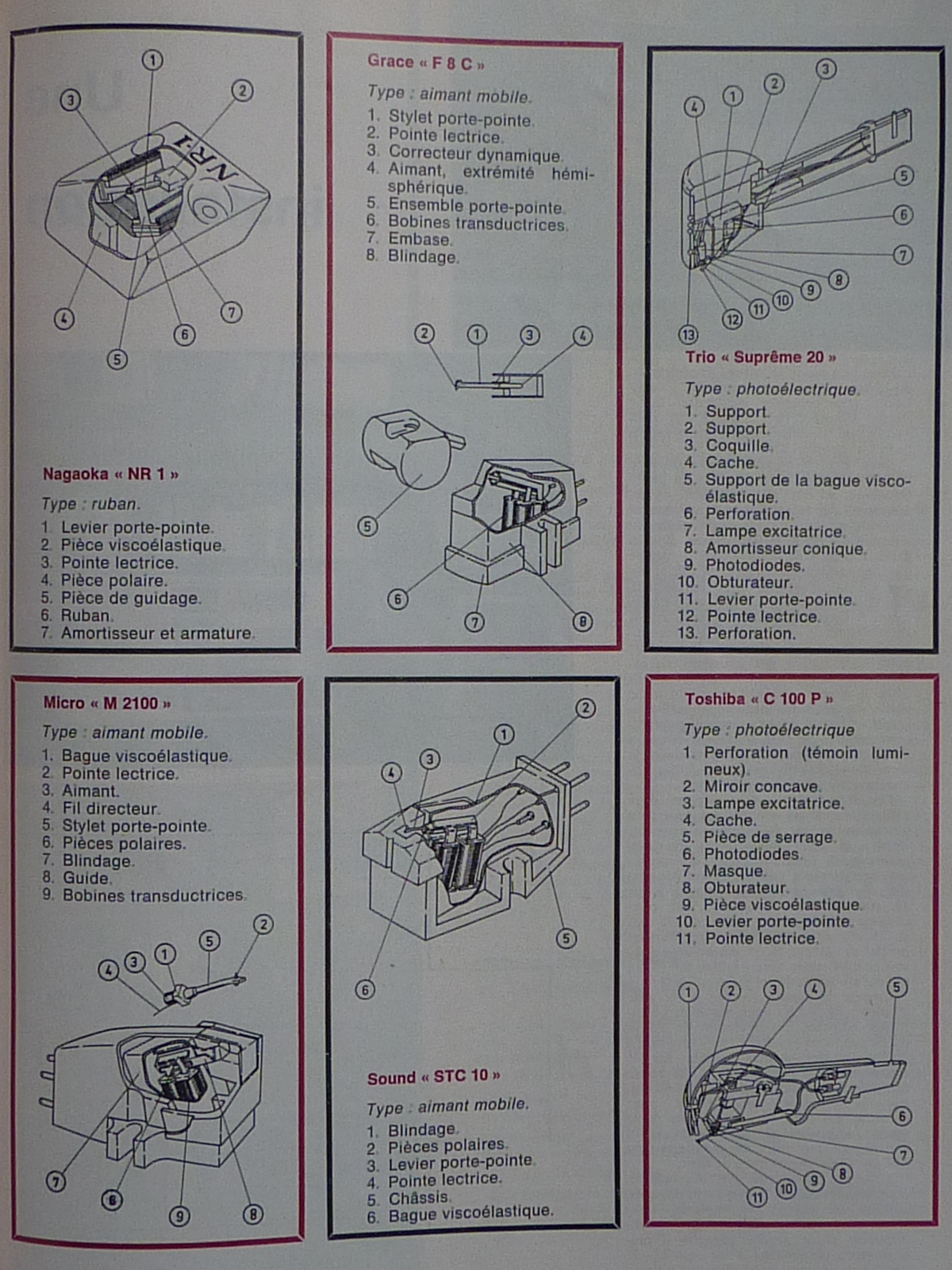

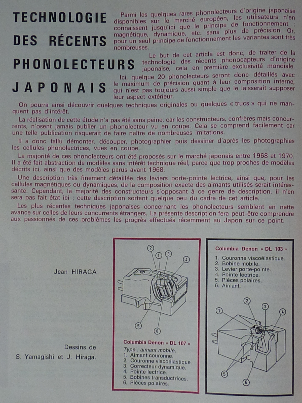

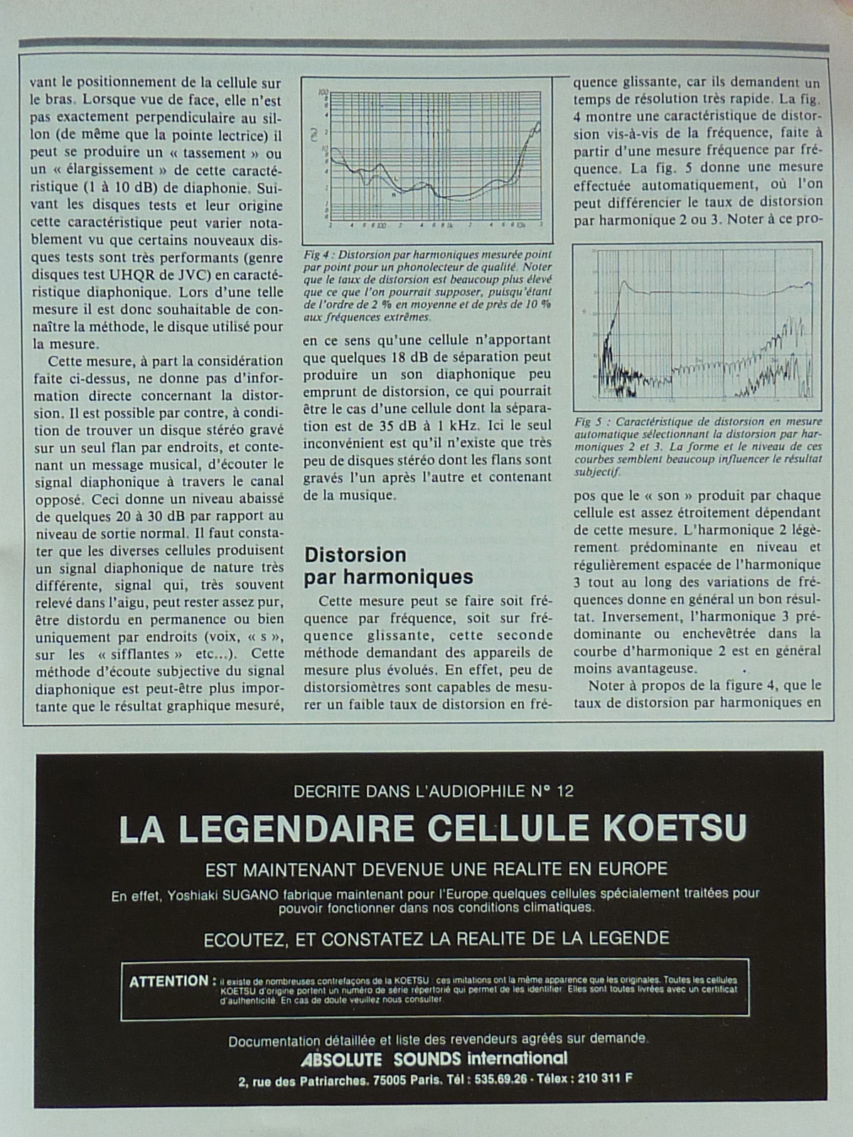

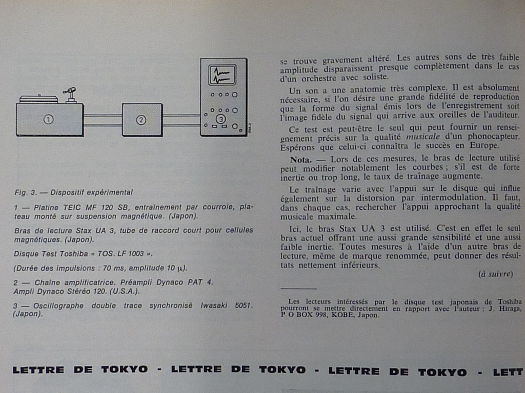

Complément de ce sujet, par le même auteur Jean Hiraga qui fait alors ses débuts de correspondant et journaliste dans les rubriques de la Revue du Son ...
Mesures sur le trainage et la réponse aux impulsions brèves ainsi que sur la technologie employée pour les phonolecteurs Japonais, très novateurs dans ce domaine, à la fin des années 60 début 1970 .
A noter l' excellent amortissement de la cellule Stax CPS-40E, de loin le meilleur des cellules testées.
L' angle de lecture ayant depuis lors évolué de 15° à 22°, il est important pour toutes ces cellules anciennes de relever le pivot des bras de lecture en le faisant plonger vers l' avant d' un angle de 5 à 10°.
