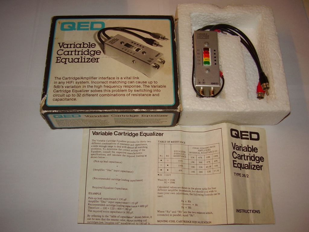

A quoi sert il ? est-ce intéressant ?
QED Variable Cartridge Equaliser

Bonsoir Michel
A adapter en impédance et capacitance une cellule au cable du bras de lecture et à l' impédance d' entrée du préampli.

Bonsoir jean
Merci , est-ce aussi important que cela ?, car c' est vraiment une question que je ne me suis jamais posé lors du choix d' une cellule ?
