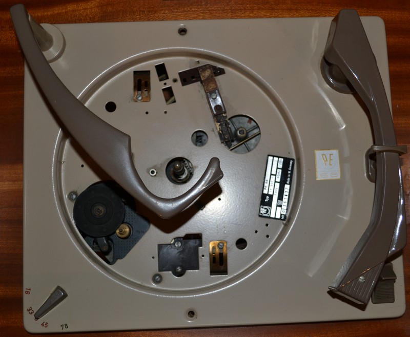

Dans la série des platines Perpetuum Ebner il existe la PE66. Cette platine de bonne qualité et robuste équipait de nombreux combinés radio entre 1962 et 1965 avant que Dual ne reprenne la suite. La platine présentée équipe un meuble Ribet-Desjardins modèle Bayreuth de 1963. Le mécanisme d'entrainement est constitué par un seul galet qui se déplace sur une poulie à étage en fonction de la vitesse sélectionnée. Ce galet est intact après 50 ans d'utilisation à condition de toujours positionner le sélecteur de vitesse sur la position 0 lors des périodes d'inutilisation de la platine. La tête est équipée d'un saphir/diamant double prévu pour microsillon d'un côté et 78 tours de l'autre Vue de dessous la platine comprend la partie moteur/entrainement d'une part et la partie changeur d'autre part. Lors d'un entretien, bien que prévue pour fonctionner en 110 et 220 v, il faut vérifier la tension d'alimentation de la platine car elles sont très souvent câblées en 110 volts et branchées sur une prise spéciale du poste radio alors que ce dernier est branché en 220v. Le moteur de la platine ne résistera pas en cas de branchement direct sur le secteur.
Il s'agit d'un changeur automatique pour tous types de disques notamment les 78 tours. Le plateau fait 21 cm.

J'aime beaucoup le "miroir" du bras "cellule" et du bras changeur.
Le meuble aussi, avec l'ampli et le tuner.
Bel objet!

Merci pour cette présentation !
Je vois souvent ce genre de deuxième bras sur les platines des combinés de ces années là. Mais à quoi peut il bien servir?

Je pense que le deuxième bras dit "de support" servait à maintenir en place la pile de disques pour les changeurs axe 9 mm (33 et 78 tours) et axe de 28 mm (les 45 tours). La notice indique "repousser le bras de support vers la gauche, empiler les disques , remettre le bras de support en place.
Je vais essayer.
Cordialement

Je vois merci !
Étonnant que DUAL ne se soit pas encombré de ce bras de support alors qu'ils utilisaient le même système.
