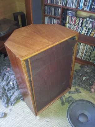

une petite photo pour montrer à quoi elles ressemblent.
pour l 'instant plusieurs possibilités :
soit 2231 a jbl en charge close ou bass réflexe + pavillon vitavox cn 157 et compression altec 808(802) coupure vers 500/600 hertz
soit altec 414 z en bass reflexe + pavillon vitavox cn 157 et meme compression. coupure à 800 hertz (filtre n 809 altec) ou 1200 hertz filtre maison.
ou enfin altec 416-8b en bass réflexe + pavillon vitavox cn 157 et meme compression. coupure à 800 ou 1200 hertz.
vu ma petite pièce et mes amplis, les deux dernières solutions semblent plus adaptées.
si il y a des préférences, et des choix , les conseils sont bienvenus.

Pourquoi ne pas se contenter des JBL ? Les caisses (Dumortier si je ne me trompe) n'ont-elles pas été fabriquées pour ?
La caisse permet-elle de passer du bass reflex à la charge close ? Ou tu a l'intention de la modifier ?

J'avais du mal à croire que Thierry lâche les VOT... Moi je partirai déjà sur le JBL. Si l'accord JBL/ALtec est bon : banco. Le pavillon Vitavox peut descendre à 500Hz?
Si tu essaies le 414, et que c'est bien, je serai intéressé par les cotes de tes caisses :whistle:
Par contre le 416... je en sais pas :spamafote:

Sgt.Pepper a écrit :Pourquoi ne pas se contenter des JBL ? Les caisses (Dumortier si je ne me trompe) n'ont-elles pas été fabriquées pour ?
bonjour nicolas,
oui effectivement,elle embarquait un jbl 2231 en charge close qui descendait à 50 hertz mais devait avoir une meilleure reponse impulsionnelle.
il faut la modifier. un membre du forum m 'a fait plusieurs simulations entre 414, 416, 2231 en charge close ou bass reflexe.
je posterais les courbes plus tard.

damien a écrit :Aaaahhh ok!
bonjour damien, et les autres :mossieurpropre:
l'avantage du jbl est que je n 'ai pas de modifications caisses a faire. l'inconvénient, c'est que j'ai des doutes sur ce que cela va donner dans ma pièce.
tout d'abord, il va falloir le couper vers 500/600 hertz (filtre que je n'ai pas) car il monte jusqu'à 800 hertz , de plus, il sera moins homogène avec la compressions altec qu 'un hp altec 414 ou 416.enfin, il est plus opaque qu'un 416 dans le bas medium.
tu sais, ça peut me convenir avec le 414 et pas à toi. mais pas de soucis pour les cotes des enceintes.
les trois haut parleurs donnent des courbes qui descendent à 50 hertz. (altec 416-8b en clos/pas de différence en br. altec 414 en br et jbl 2231 en clos)
il n'y a qu'en br que le 231 jbl descend à 30 hertz).
we are all made off stars !

perfectson a écrit : il sera moins homogène avec la compressions altec qu 'un hp altec 414 ou 416.
Je ne sais pas pourquoi mais j'en avais peur aussi...
Après tu peux essayer avec le JBL à 500Hz avant de tout modifier (ce qui serait dommage quand même). Tu connais bien quelqu'un qui pourrait te prêter un filtre actif? (Greg??)

oui, ça risque d 'etre moins bon dans le bas médium qu'avec un hp altec.
ça descendra plus bas, mais je préfère moins de grave mais une meilleure fusion compression/bas medium.le 416 aura un grave plus sec, articulé et 50 hertz ça me suffit, ça va me changer des ls3/5a :whistle:
500 hertz ça me parait trop bas pour la compression meme si elle le peut sur le papier et que le pavillon le permet.
greg devrait venir avec son filtre actif en effet. :nicolas:
ce qui est assez troublant sur les courbes du 416-8b dans 120 litres, c'est que les courbes sont similaires en clos ou en bass reflexe, ça descend à 50 hertz à - 4 db, aucun interet de faire un évent. est ce que en clos , il y aura une meilleure réponse impulsionnelle ???

J'ai reconné des 418 en 416 avec des Kit originaux GPA et dans 110L , ça ne le faisait pas du tout , pas moyen d'arriver à un accord correct , ça sonnait très étriqué......
Le 416 a besoin de volume pour bien fonctionner , c'est bien dommage pour moi d'ailleur.... :/
Attention aussi aux simulations et aux courbes , à l'écoute un bass reflex et un clos sont réellement différent et sans en avoir vu beaucoup , je n'ai jamais vu de haut rendement en clos .....
