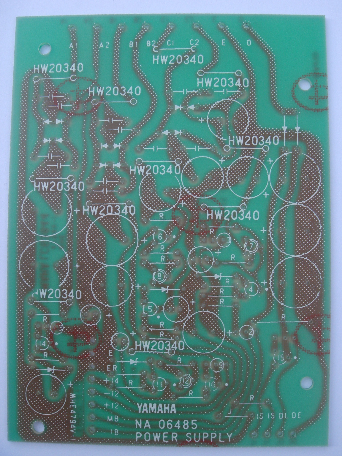

Oui c'est un superbe appareil qui n'a qu'un défaut : la carte d'alimentation en bakélite qui supporte mal les zone ou ça chauffe beaucoup , d'ou ma fabrication à l'identique en verre époxy
:yes!:

Ou fais tu produire tes circuits imprimé, ils sont très beaux.
:+1:

Chapeau! lá on est dans une autre dimension , top!! :jap:

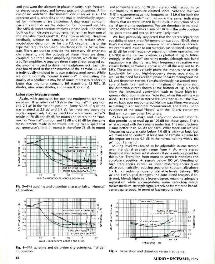

Audio décembre 1975
