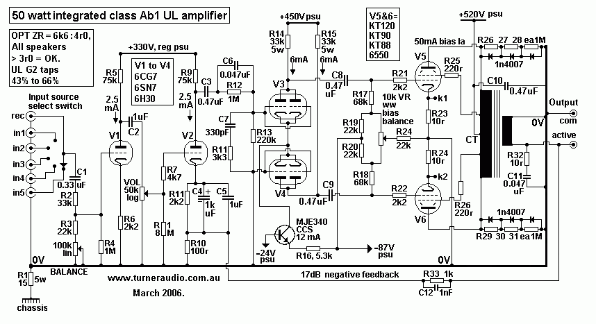

Suite à la réalisation de l’intégré 300B SE, j’attaque ce nouveau projet suivant le schéma de PATRICK TURNER.
http://www.turneraudio.com.au/Integrated5050.htm
Nous en avons déjà brièvement discuté précédemment ici.viewtopic.php?f=88&t=48738&start=60
J’ai commencé à énumérer les éléments à réunir.
Vos conseils et remarques sont les bienvenus…
Le schéma

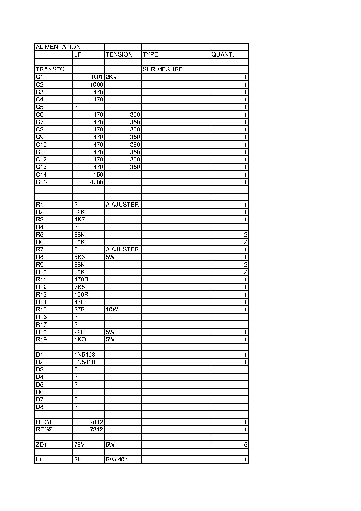

ALIMENTATION :
Le schéma
La liste des composants et plusieurs interrogations
• Type de condensateurs et résistances à utiliser?
• Valeurs de R1 et R7 à ajuster ?
• Valeurs non précisées de certaines diodes?
LISTE alim..pdf.jpg (210.37 Kio) Vu 1456 fois
Un transfo sur mesure , fournisseur ?

AMPLIFICATION

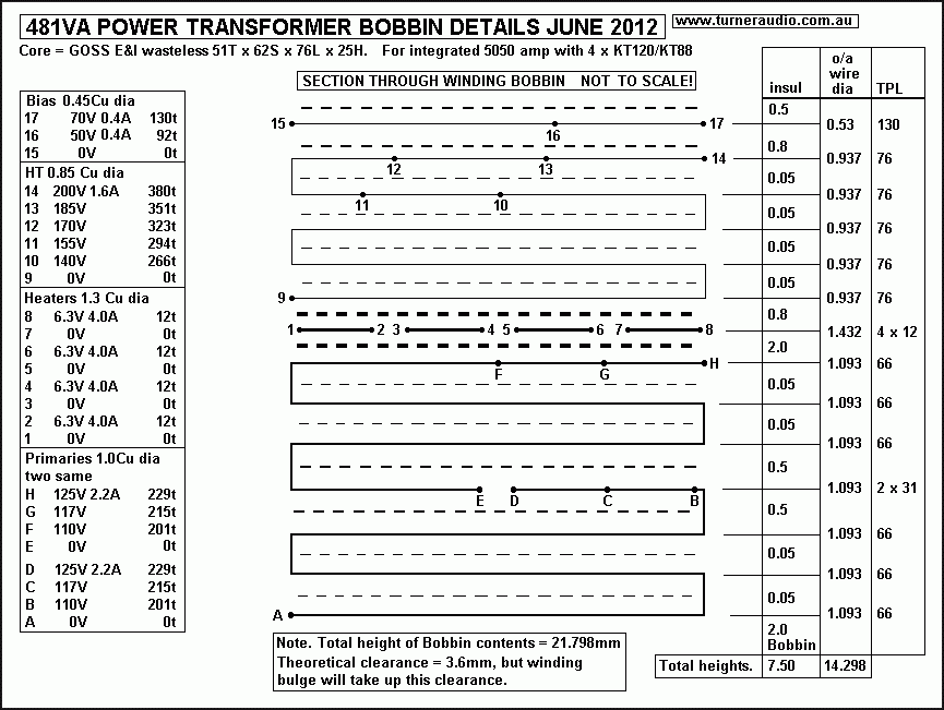

Transformateurs de sortie?
