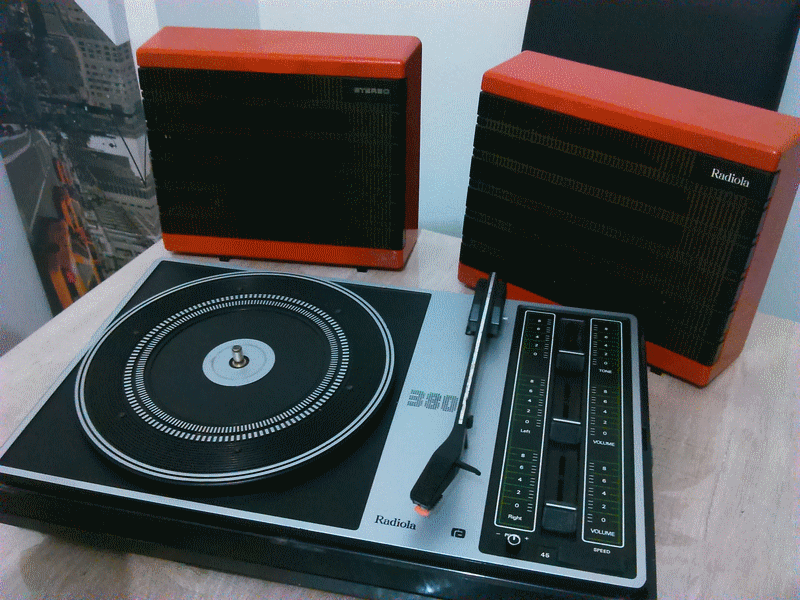

Je vous présente ma Radiola Stéréo 380. Dans son jus mais avec de nombreuses modifications pas joli joli....

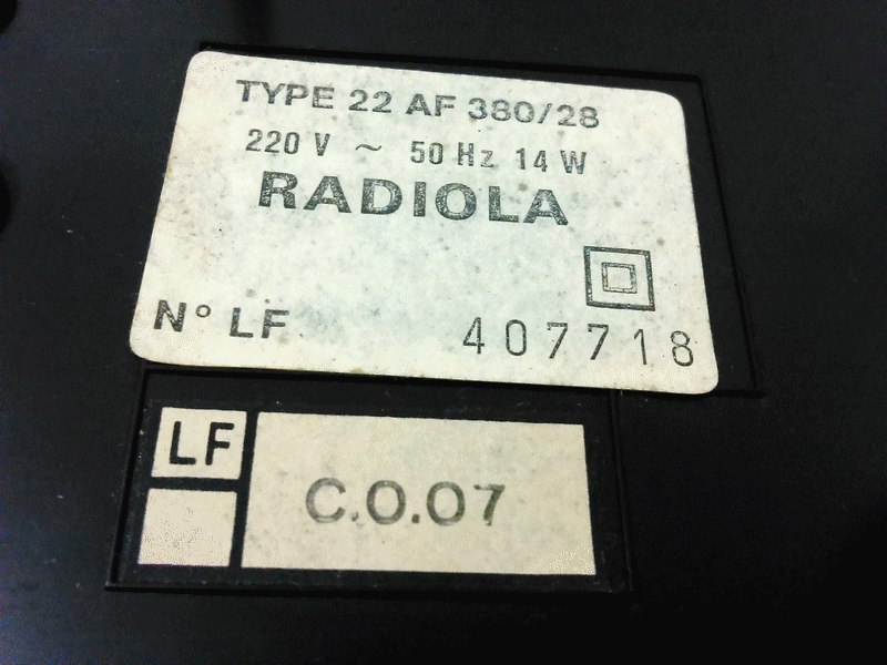

Et la tout en fouillant dans son schéma...je m'aperçois que ce n'est pas du 12V qui lui faut pour le compartiment pile mais 9V!!Le transfo interne qui abaisse la tension secteur vers du 7V pour la carte a été enlevé(surement grillé), d'où l'ajout du 12V sur le compartiment pile! Sa puissance est indiqué sous le plateau : 14W donc sous 9V le calcul est vite fait. Bien sûr vous me direz : tout cela j'aurais pu le voir dès le début...hey oui j'ai honte :mur:

Encore sale un peu poussiereux pour le moment
Cellule d'origine mais à l'écoute je sais pas s'elle est encore nickel
Mécanisme de mise en route du plateau nickel aussi, mais le support du bras est à moitié cassé

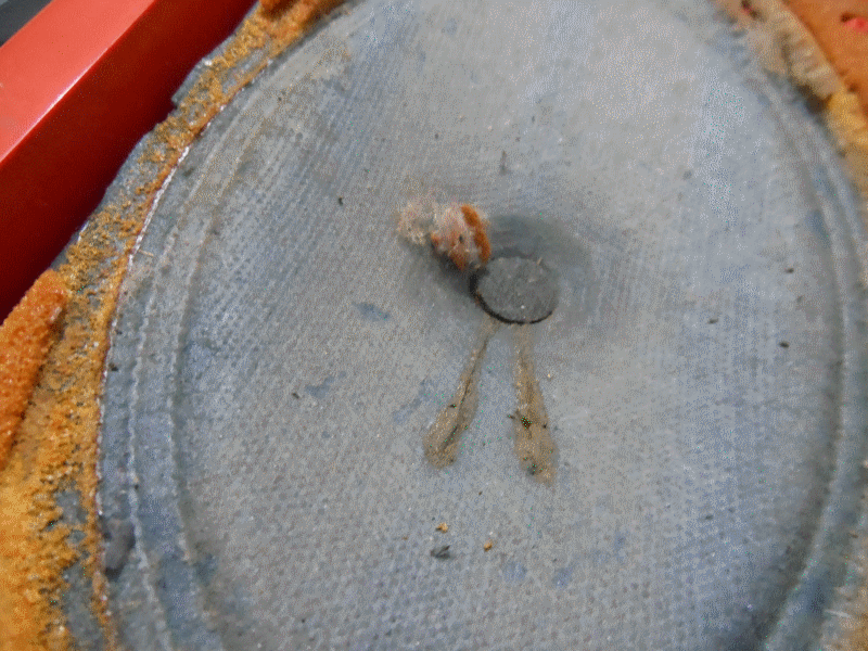

Mais la c'est étape démontage des HP parce que j'ai un coté qui grince en forcant, la mousse situé autour du Hp se desintègre et est resté collé en plein milieu du HP.
