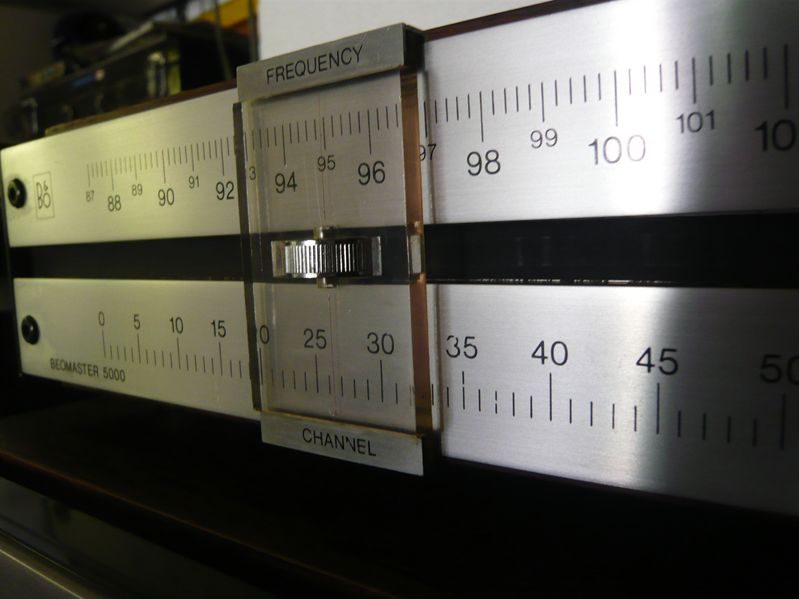

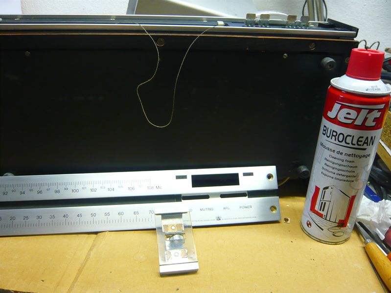

Fort heureusement le tuner est moins...secoué,la façade est récupérable avec le produit miracle.
Négligeons le bout de ficelle qui pendouille, c'est un détail....a régler rapidos....

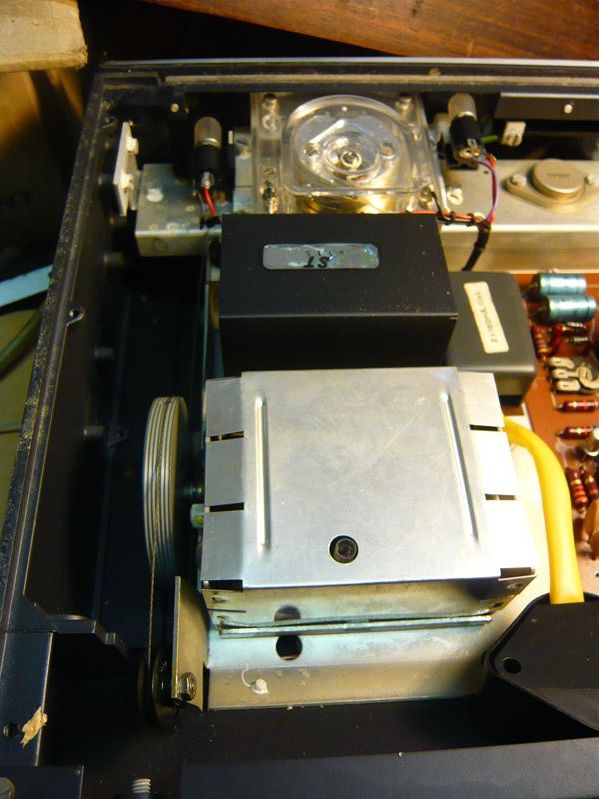

Suivant la tradition B.O.,le couvercle est clipsé et sur cette série,l'accessibilité est remarquable:profitons en vite..... :)
Il s'agit d'un tuner purement FM.

CV,bloc alim,Vu-mètre,de grande taille "made in Japan".

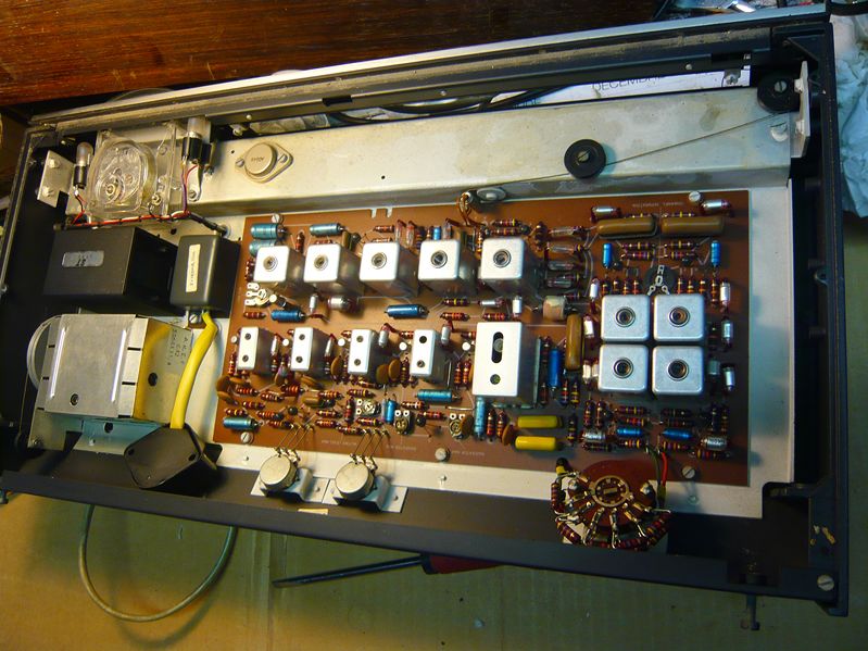

La plaque inférieure retirée donne accés à la carte principale.
Sur la droite : capa 2000µ en filtrage,le pont de diodes et le dessous du CV.

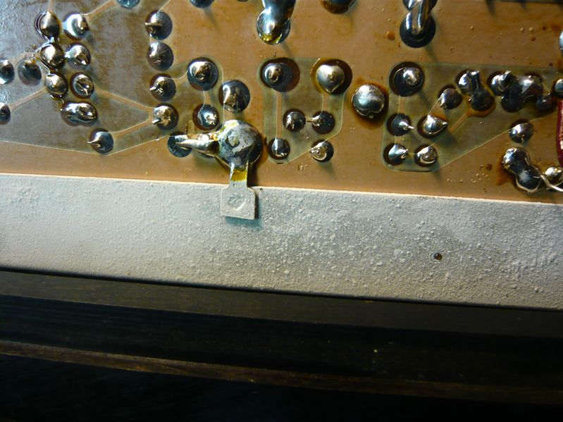

Sur les parties métal,de la poudre blanche,comme sur un certain A78.....Pablo a encore frappé!
Un peu de WD40 et ,c'est clean...OUF !

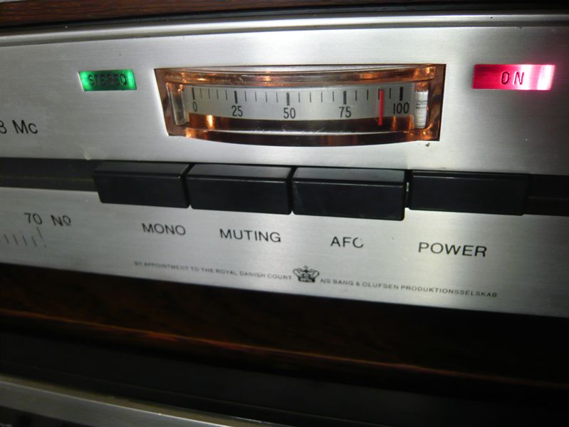

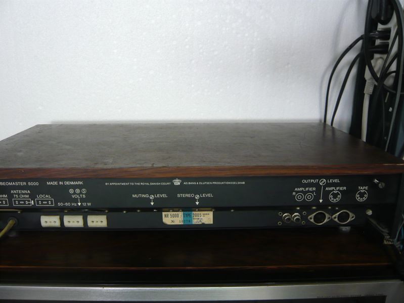

L'arrière de l'appareil,plutôt complet pour un tuner 3 entrées FM,2 sorties réglables vers ampli en double standard (DIN et RCA),enfin un sortie vers enregistreur.
Plus intéressant au centre ,les seuils de déclenchement du Muting et Décodage stéréo.

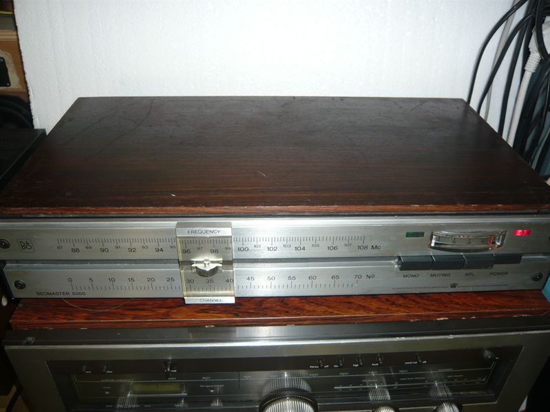

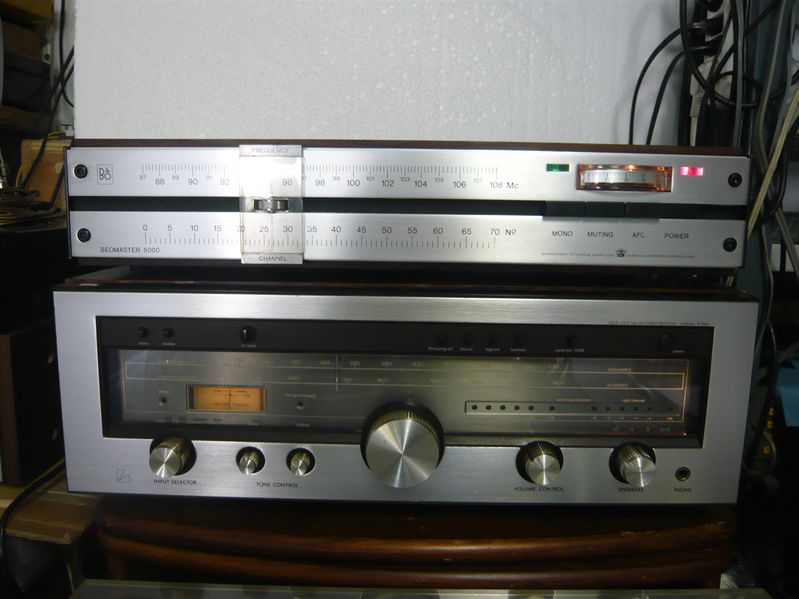

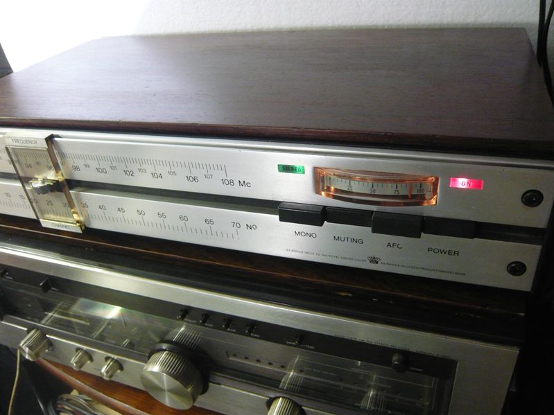

Une fois remonté (sauf la :evil: ficelle),il lui fallait un ampli esthétiquement adapté,palissadre siouplait,un autre excellent tuner en comparaison...le tout est réuni avec le 1040 Luxman 8-)
P1240086 [800x600].JPG (91.29 Kio) Vu 8042 fois
P1240035 [800x600].JPG (87.58 Kio) Vu 8042 fois
P1240053 [800x600].JPG (72.91 Kio) Vu 8042 fois
P1240075 [800x600].JPG (74.94 Kio) Vu 8042 fois
Les 2 calés sur France Zique,enceintes Audio Analyse 5 ..............
D'emblée le BO est plus "lumineux",plus riche en aigus,les bruits de déglutition,de respiration semblent plus proches,le Luxman parait plus sombre,plus doux ,moins expansif.Le BO offre plus d'espace,plus de relief (profondeur?) le tout sans le moindre souffle.Le Lux est peut-être plus agréable en écoute prolongée,douceur,définition sont ses grandes qualités.
Le Danois est vivant,le grave parait plus léger ,plus sec,l'aigu file haut.
Difficile de comparer deux tuners simplement alimentés par un simple bout de fil.....les 2 sont de haut niveau.
Le tuner BO doit être bien blindé car sans antenne il ne capte absolument rien,un bout de fil de 50cm et il décolle.....
Dés que je peux,confrontation entre les deux références européennes de l'époque : BO 5000 contre Revox A76.......

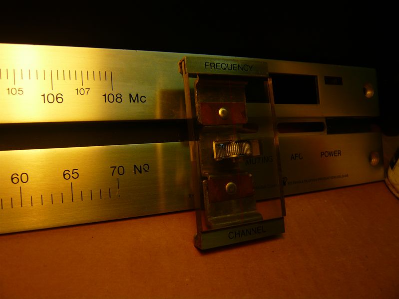

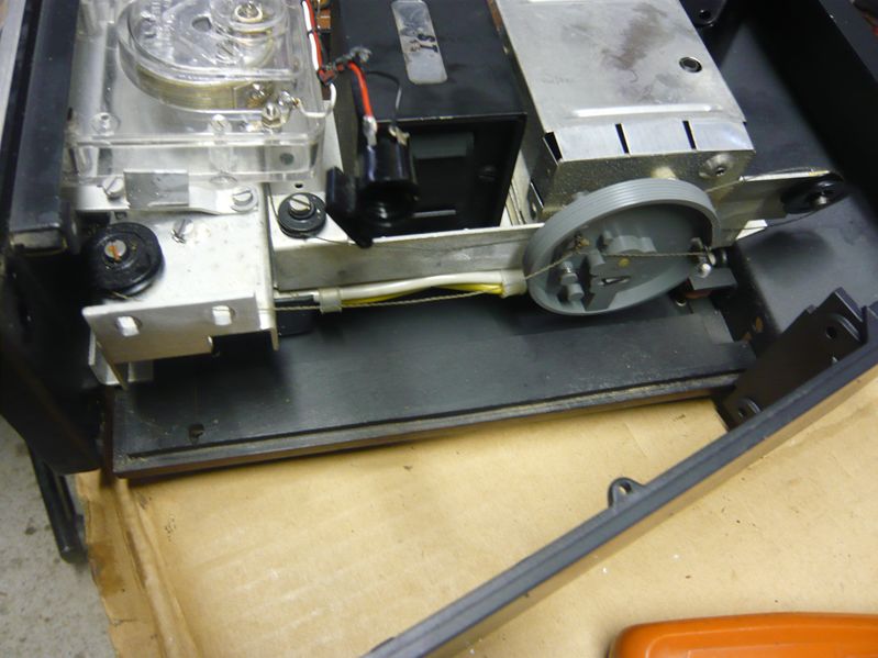

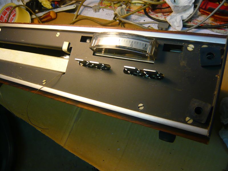

Et oui,c'est pas fini...quelques dernières vues et surtout un conseil pour le remontage de la ficelle de commande.
La face avant démontée,il suffit de retirer le coté droit pour une accessibilité totale,avec l'aide du schéma de notre ami Jacques,c'est :banana:
L'ensemble remonté,il ne reste qu'a raccorder le curseur de commande puis ajuster sa position sur la bonne fréquence.

Le curseur réglette entraine bien le CV,la ficelle est très tendue......
P1240103 [800x600].JPG (77.66 Kio) Vu 8011 fois

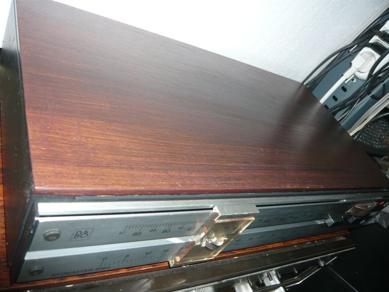

Ponçage du capot,vernis teinte acajou et..... :casque:
P1240108 [800x600].JPG (94.16 Kio) Vu 8011 fois
