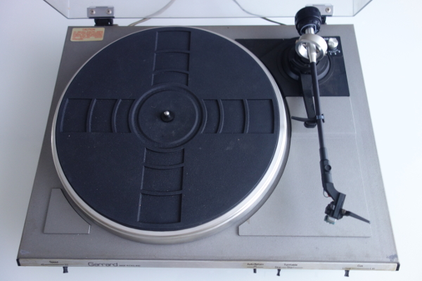

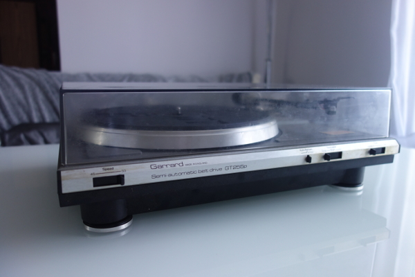

Une cave à vider est toujours l'occasion de mettre la main sur quelque vieillerie.
Loin du Garrard des débuts mais Made in England, un platine qui me semble honnête et simple à remettre en état. Un premier réglage du contre poids et de l'anti-skating rapide, un vinyle qui ne craint rien, et ça part sans encombre ou presque.
Malgré la mise à la masse du châssis de la platine, une bonne ronflette reste présente.
Au programme, revoir les masses à minima, graissage des paliers du moteur un chouilla bruyants par intermittence, une cellule Excel 70ES et une courroie neuve.

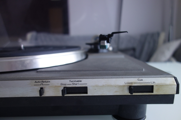

Ainsi qu'un bon dé-nicotinage des commandes !

qu'est ce qu'on fumait :pt1cable: a l'époque , typique trace de nicotine on dirait
belle pièce
