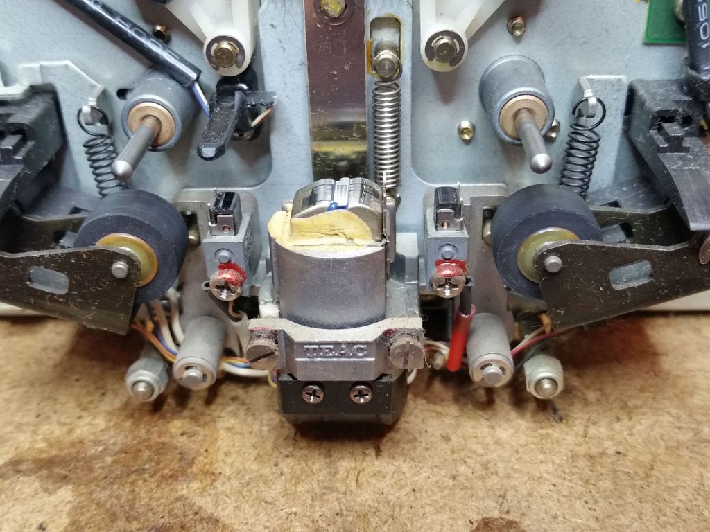

Une fois n’est pas coutume je l’ai achetée en état de fonctionnement mais avec un peu de maintenance à faire. Elle n’avait pas du tourner depuis quelques années vue la couche de poussière sur les têtes.
Démontage de la mécanique, nettoyage et lubrification des cabestans et des bobines, nettoyage de l’idler, nettoyage et démagnétisation des têtes et des pinchrollers, réglage de la vitesse, de l’azimut et des niveaux. Du classique.
A noter que les leds des vumètres fonctionnent toutes, ce qui est plutôt rare car elles sont très fragiles sur ce modèle.
A l’usage la mécanique est plutôt bruyante, la faute au mécanisme d’inversion des têtes.
A l’écoute c’est conforme à ce que l’on est en droit d’attendre, c’est-à-dire tout à fait correct même si il manque un peu de présence dans le grave.

Mais sur la quasi-totalité des autoreverse les cabestans sont entrainés par un "classique" moteur à régulation intégrée. Ce type de moteur ne pouvant être inversé du fait de la régulation il faut donc que les cabestans tournent en permanence en sens opposé pour entrainer la bande dans une direction ou l'autre grâce à l'activation du seul pinchroller "qui va bien".
Du fait de la nécessité d'une tension de bande entre les cabestans dans le cas d'un entrainement simultanée il faudrait que chaque cabestan soit entrainé individuellement pour garder la subtile sur-vitesse du cabestan "entrainant" par rapport au cabestan "suiveur", et cela dans une direction et dans l'autre.
Cela condamne de fait les cabestans reliés par courroie (toujours le même qui ira légèrement plus vite que l'autre) mais une platine avec des cabestans entrainés séparément et avec une régulation précise et inversable pourrait permettre un double entrainement en autoreverse. Le double Direct Drive semble adapté et une machine comme la Teac R-999X pourrait donc être autoreverse ET double cabestan simultané.
Reste un point: le délai d'inversion de direction lié à l'inertie des cabestans.
