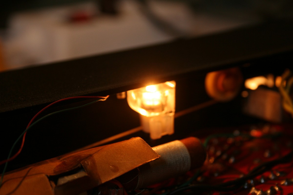

Finalement, il y a bien une lumière qui existe, et qui éclaire par le haut, la partie plexiglas qui se déplace sur l'affichage des fréquences. Je l'ai constaté par hasard, ce matin, mais la lumière n'est pas resté allumé très longtemps. Donc une révision à faire, et passage par le démontage. Pour le coup, il est bien jolie avec cette éclairage qui se déplace.
Mais je te confirme phil,d'après tes photos, que sur le tiens, il n'y en avais pas (enlevé ? Rajouter sur les versions postérieur ?)

C’était seulement un mauvais contact de l'ampoule. Il y avait bien une alimentation d'environ 14 V pour l'ampoule.

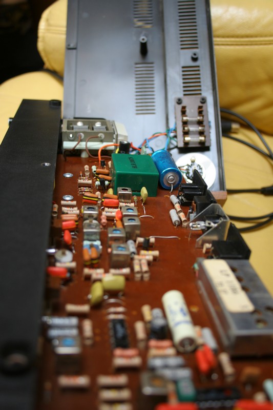

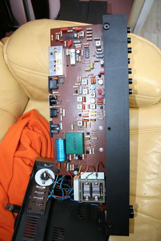

J'ai du démonter le tuner, car il était nécessaire de pulvériser du spray contact dans les switch des différents bouton. Du coup, j'ai fait quelques photos de l’envers du décors, et il y a du monde...
Pour le démontage, pas trop compliqué, 3 vis pour enlever le capot sur le dessus. Deux vis en dessous, à l'intérieur des "pieds", et une autre vis au milieu, pour désolidariser du chassie, ainsi que deux vis qui fixent la façade sur ce chassie. Dévisser aussi, par le dessus du circuit imprimé, deux autres vis. En étant face au tuner, faire pivoté l'ensemble façade/circuit imprimé, vers le bas (arrière du circuit vers le haut), tout en levant le coté droit. Alors il est possible de sortir l'ensemble façade/circuit imprimé, sans rien dessouder, et de la retourner.
Je n'y connais pas grands chose en tuner. A votre avis, bonnes constructions et bon composants ?
