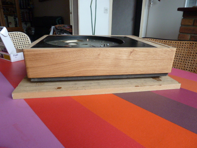

Superbe travail ! Ça doit peser son poids !?

Réponse tardive mais je viens de sortir la balance.
Non, pas tant que cela, ce n'est pas un contre plaqué en bois très dense, 8kg pour le socle, la platine complète en ordre de marche fera autour des 20kg.
Pascal.

La rouge et noire que j'ai faite pour moi est quelque part entre 35 et 40 kg, alors je ne trouve pas que celle-ci sera très lourde. Par contre elle sera très rigide du fait qu'elle aura elle aussi le fond de plaque solidement vissé sur le socle.

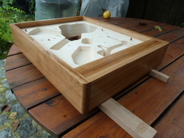

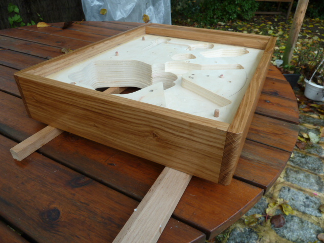

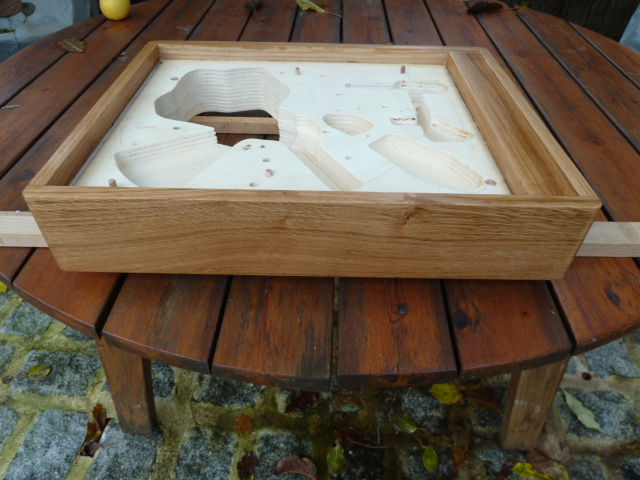

Voila ou cela en est, passage mélange huile de lin/térébenthine sur tout l'entourage chêne :

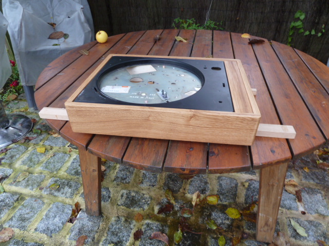

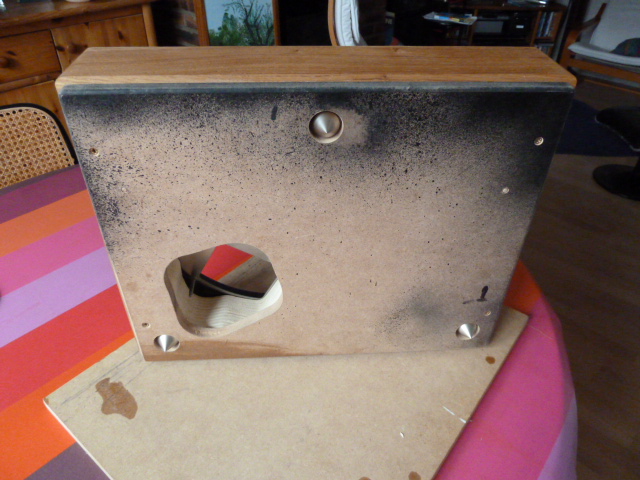

Puis mise en place de la plaque de fond (médium de 15mm) ainsi que des pointes de découplage ;) :
La prochaine étape sera le renforcement du bras de galet et la mise en peinture définitive de la plaque de fond :)

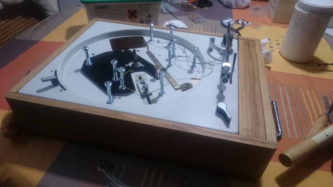

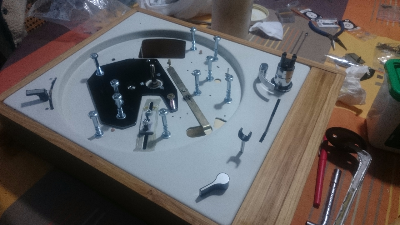

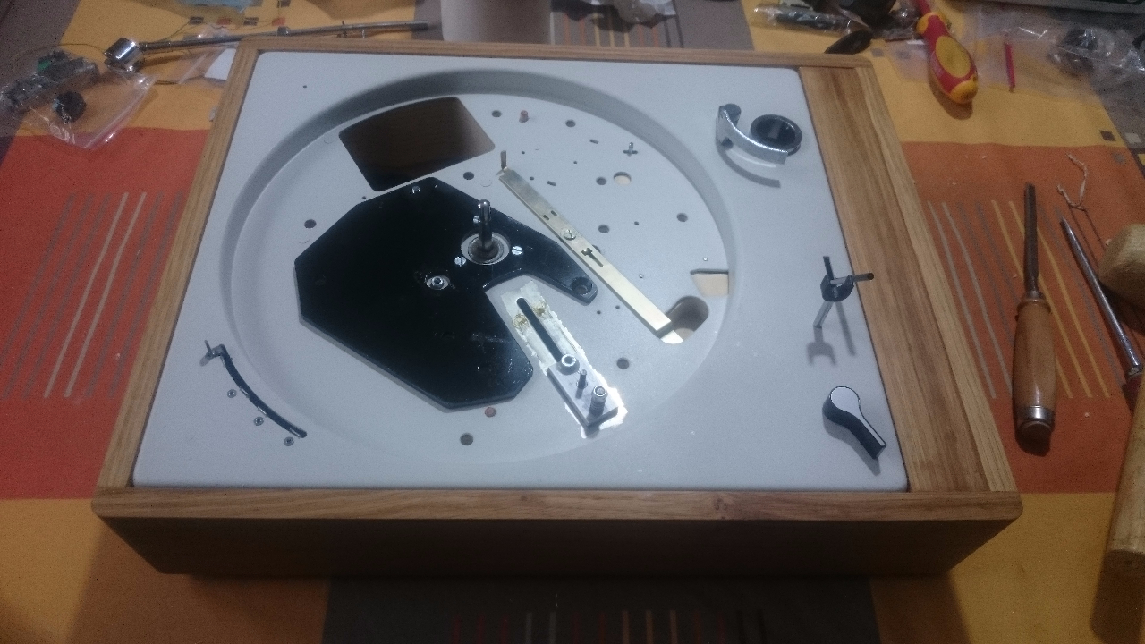

La fin approche, la plaque a été peinte, et le remontage est commencé. Il faudra ensuite installer la prise d'alimentation et les prises RCA pour le bras, terminer le bras de galet, et faire la grille d'aération.

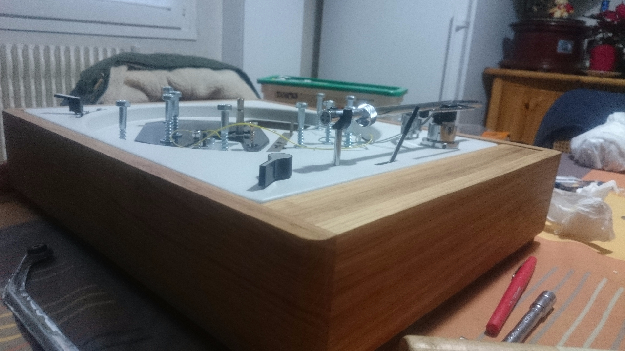

Une photo avec la "forêt de vis", comme Pascal l'appelle :P, ce sont tous les tir fond qui boulonne la plaque au socle
