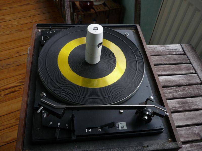

:helloman: tout le monde! Trouvée donc ce matin pour 5 euro sur un vide grenier
Pas propre! Peu après sur un autre vide greniers lors d'achats de quelques vinyls le vendeur m'a filé ce "truc" automatique pour 45 tours qui se met dans l'axe parait-il. Sympa comme coïncidence!

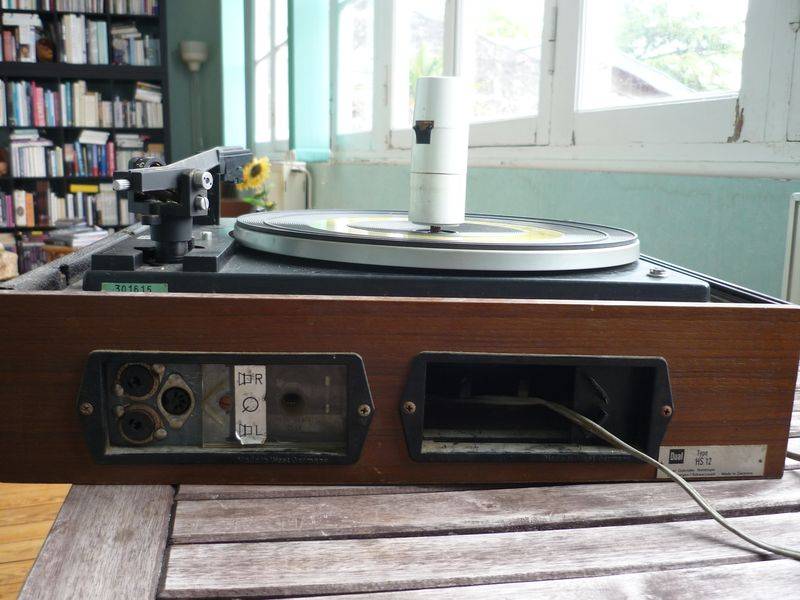

Bouh!!! Voilà l'objet de mon malheur, cette satanée prise ne rentre nul part! Le trou est un peu bas et un peu pas tout rond, c'est la loose. Ou bien serait ce moi le looser, à vous de me le dire! En attendant je l'ai un peu nettoyée, c'était pas du luxe

Bien, c'est un peu moins sale mais moi j'suis pas moins dans la loose!

Si le cable est sain,tu coupes cette fiche et mets une fiche de chez nous!!
Si tu as 3 fils,il te faut mettre une fiche avec la borne terre,c'est le fil bicolore jaune et vert aujourd'hui!

Merci phil du 95, Studer :repect: vient de me donner une solution encore plus simple et nettement de mon niveau. Je viens de "réajuster" tout ça au cuter, ça rentre, ça marche, et ça explose pas! Y'a plus qu'à vraiment essayer tout ça maintenant.

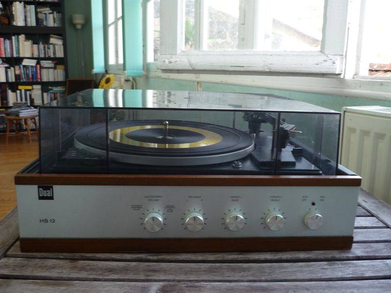

Joli combiné, j'ai le même bien entendu, dans tout mon bazar entre autre HS, par contre il te manque les 2 hauts parleurs, d'origine ils forment un couvercle refermant le combiné permettant le transport en style valise. L'ampli est basé sur le CV 12 et fait 6 watts.
Idem l'enjoliveur de plateau n'et pas jaune d'origine mais alu.
Idéal en décoration d'une petite pièce ou pour une chambre, l'écoute est sympa mais le soucis de ces appareils, c'est la cellule céramique qui ne peut être changée. Sinon c'est très sympa.
