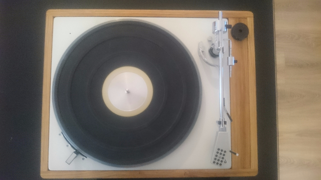

C'EST TERMINÉ !
La platine est maintenant à sa place depuis environ 2 semaines, malheureusement, elle ne peut pas encore tourner. Mademoiselle ayant décidé de changer complètement la disposition du salon, mes enceintes également relié à la tv se retrouve trop loin de l'ampli, j'ai donc du recommander des câbles plus long, mais la commande Audiophonics n'est jamais arrivé ... bref :P.
J'ai néanmoins pu l'écouter environ 30min en faisant une installation "temporaire", et même si mes oreilles ne sont pas aussi expérimenté, j'ai été impressionné, notamment par les graves, ça descend très bras sans être "baveuse". Il me faudra évidemment plus de temps pour la cerner mais je suis déjà très content du résultat, et je remercie encore une fois grandement Pascal pour son aide :)
Il reste encore quelques petite finitions, notamment la grille d'aération du moteur, peut être un petit coup de peinture sur le bras de galet, et la finition peinture de la plaque de fond, mais rien de bien méchant :). Le plateau à été polis, et même si cela n'est pas parfait, il n'y plus de trace de salissure, et avec un petit coup de polish le résultat est très bon :). Je pense aussi changer plus tard le couvre plateau que je trouve très salissant. Le bras est associé à une cellule Shure SC35C. Place au photos :
Pour EcceAngelo : Voici le lien ;) http://www.lencoheaven.net/forum/index. ... ic=21002.0
Balooh
Re: Amélioration Lenco 75
Message par Balooh »
On voit mieux ici que sur ton portable !
Beau travail et un résultat du plus bel effet.
C'est sobre et classieux.
