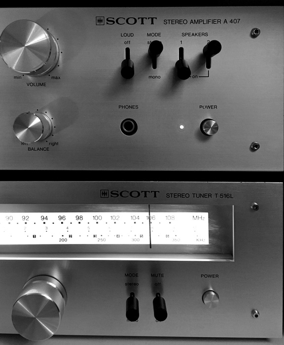

Deux petite N&B pour la route:
Ça a quand même de la "Gueule" et du charme ces petits Scott :love: :
Voilà... Rhoooo qu'il est boo !! :prosterne:
