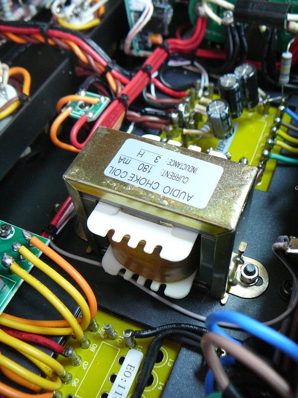

Bonsoir.60-70's rock a écrit :Comme dit Jean, il y a bien une différence à l'écoute entre deux valves de redressement, mais pour qu'elle soit aussi grande que ce que tu as décris, il est également possible que la 5R4 d'origine soit fatiguée.
Il y a un étage phono à transistors (ou CI) sur cet appareil, ainsi que des vu mètres et peut être même une polarisation fixe pour les grilles des KT88.Une information avant de partir dans tous les sens, la GZ n'alimente que les circuits d'entrées. La HT pour les KT88 est quand a elle produite avec un pont de diodes ! ! !
Tout ceci nécessite un pont de diodes...
De plus, grâce à ta photo, je vois une self de 180mA pour 3H. Il m'étonnerait fort que les concepteurs aient bobiné une self de 180mA pour les moins de 20mA que doivent consommer les étages d'entrée...
Donc bis repetita.
Pour le savoir, une solution simple. Mesurer la résistance de la self avec l'ampli éteint, puis mesurer la tension aux bornes de la self avec l'ampli allumé.
Les différents petits modules sont alimentés par une alimentation implantée sur chacun d'eux (pont de diodes, filtrage et régulation pour certains). La self est implantée dans le circuit du pont de diodes et est bien là pour l'alimentation des KT88 ! ! !

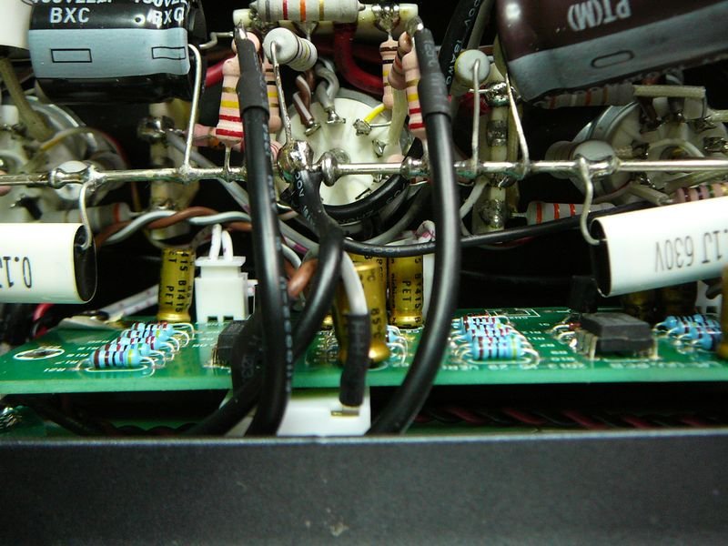

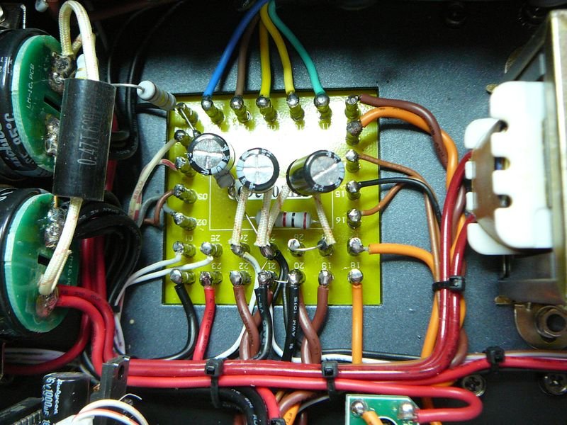

Tout d'abord je réponds très tardivement à Yves.
Comme je vous avais présenté je l'ai retubé avec des tubes Nos pour la partie pré et le redressement en GZ34, et pour les tubes de puissance ce sont des KT 88 Gold Lion neufs, ou tout comme.
Et puis comme je viens de tout refaire mon implantation de matériel je l'ai ouvert suite à la chute d'un petit bout de métal qui c'est faufilé par les trous d'aération des KT 88.
C'est bien foutu, il y a de la placeet le montage est autrement mieux que l'Audio Innovation SE 500.
Rien à dire sur l'état apparent des différents composants après pas mal d'heures de fonctionnement, bon ok il n'a que quatre ans de vie, pas cinquante.
j'ai fait des photos mais je ne post que celles qui ne font pas trop doublon avec celles de Yves.
